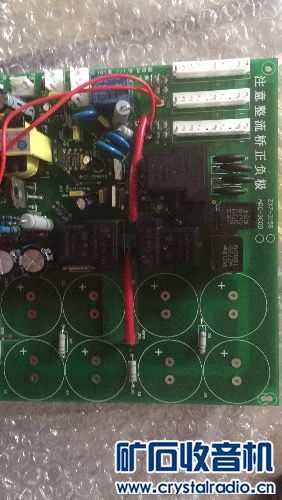

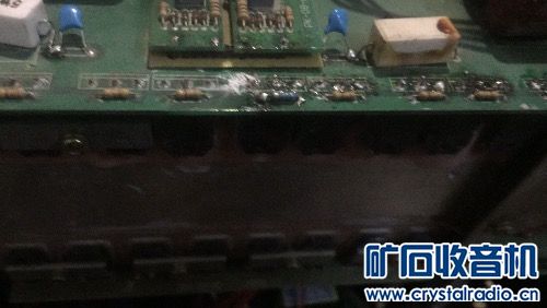

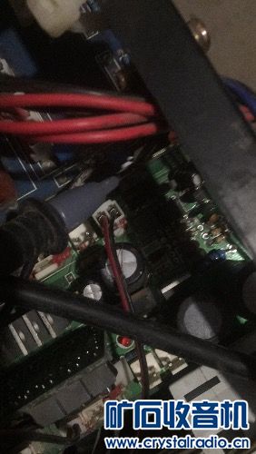

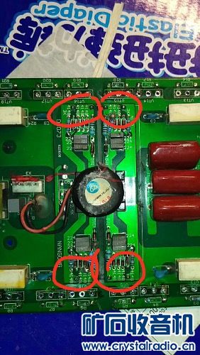

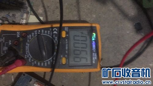

ÉϸöÔÂÊÕÁËÊ®¼¸Ì¨µçº¸»ú£¬²âÊÔÁËÓÐÒ»°ëÊǺõ쬻¹ÓÐÒ»°ë¶¼ÓÐÎÊÌ⣬ÕÒÅóÓÑάÐÞÁ˼¸Ì¨£¬Ïë×Å×Ô¼º¶¯ÊÖѧϰÐÞÀí°É¡£¶Ôµç·°å±¾ÈËÊÇÆßÇÏÒÔͨÁùÇÏ£¨Ò»Çϲ»Í¨£©£¬ºÇºÇÄã¶®µÄ¡£½ñÌìÖÕÓÚÐÞºÃÁËÈý̨£¬Ò»Ö±µ½ÏÖÔÚ£¬°´ÄͲ»×¡¼¤¶¯µÄÐÄÇé·¢¸öÌû×Ó¡£ºÇºÇ£¬ÔÚÂÛ̳½á½»Á˲»ÉÙÅóÓÑ£¬Ò²Ñ§Ï°Á˲»ÉÙµç·֪ʶ¡£ÏÈ˵˵»ù±¾Çé¿ö°É£¬Èý̨¶¼ÊÇ380v 315ÐÍmos¹ÜÄæ±äº¸»ú£¬Ã¿Ò»Ì¨Ã»Í¨µç¾Í¼ì²âmos¹ÜºÍ»Ö¸´¹Ü£¬ÕâÈý̨mos¶¼ÊÇk3878µÄ¹Ý×Ó£¬¶þ¼«¹ÜµµÎ»²âÁ¿£¬¼ì²âÍ꣬½Ó׿ì²éÉϰå¹Ü×ÓСµç×衣ˮÄàµç×è5w47¡£221µçÈÝ¡£Çý¶¯°å£¬Ëĵã×èÖµ£¬Ëĸö¶ÔÓ¦ÉϰåÁ½Ìõmos¹Ü£¬×èÖµÏà²î²»´ó£¬¶Ï¿ªµ×°åµ½ÉϰåµÄÖ±Á÷¸ßѹ²åÍ·£¬Í¨µç£¬²âÁ¿¿ØÖư档ӦΪÕ⼸̨¶¼ÊÇ380µÄ£¬¶¼Êdz¤Ìõ¿ØÖư棬ÓÐËĸö°¤×ŵĹÜ×ӵĵçѹ£¬¾ßÌåÎÒҲûÅÄͼ¡£315µÄÓ¦¸ÃÊÇ14v×óÓÒ°É¡£¼ì²âÍ꣬¼ì²âÖаåµÄÁ½ÅŹÜ×Ó¡£³ýÁ˼ì²é£¬»¹ÊǼì²é£¬ÆÚ¼äÎÊÁ˺öàÅóÓÑ£¬ÈçºÎÐÞÀí¡£ÕâÈý̨¶¼»»ÁËË®Äàµç×è5w47¡£ºÍ221'¡£×°ÉÏ8¿ÅµçÈݵÄË«µçѹµ×°å£¬È·Êµ¸øÁ¦£¬µÚ¶þ̨k3878Õ¨ÁË5¸ö£¬µÚÈý̨º¸½Ó±£»¤£¬²éÁËһȦ£¬×îºó»»Á˸öÖаæ½â¾öÎÊÌâ¡£ÆÚ¼ä»³Òɳ¤Ìõ¿ØÖư棬»»Á˸öÐµģ¬¹ÊÕÏÒÀ¾É£¬¿ª»ú£¬¿ÕÔØÕý³££¬º¸½Ó¾Í±£»¤£¬Ã÷Ìì²é²éµç·°åÔÙ˵°É¡£À§ÁË£¬ÐÖµÜÃÇСµÜ˯¾õ¿©¡£Í¼Æ¬ÓеãÂÒ£¬´ÕºÏ¿´°É¡£
