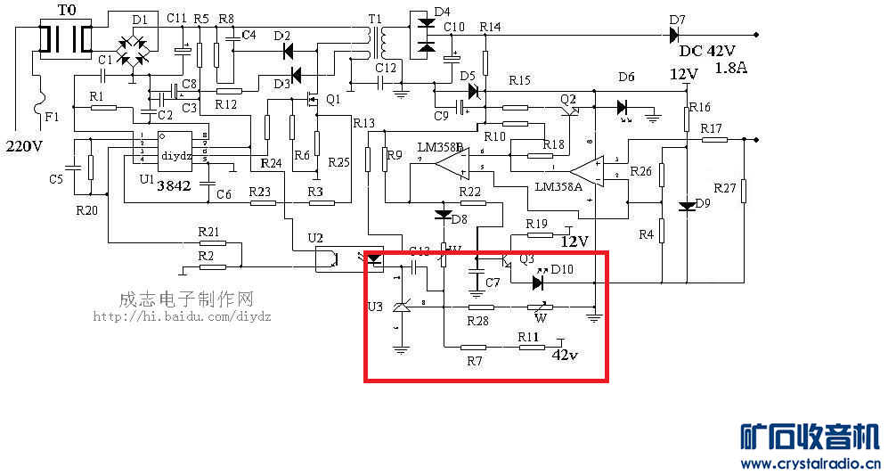

把变压器重绕了原来的1/4, 低电压20v ,短接能启动,而且灯亮有电压输出(只是重绕了变压器,其他没改动,),但是接220v电压3842就烧了,5脚和6脚就短路了,这种情况有大神知道吗?烧了两个3842了,不得其解

你网上找一下431的pdf看哪个是3脚,找到后顺着第三脚找和他并联的电阻然后改它的阻值就可以了,不过要注意,我也忘了是阻值变小电压升高还是阻值增大电压减小了,自己摸索着来吧,一定要注意调阻值是板子正面的大电容什么的不要对着你的脸,我改过一个阻值改错了,电压太高,大电容直接冒烟,炸了 差点挂彩   无标y题.png 红框中的电阻w就是调整电压的

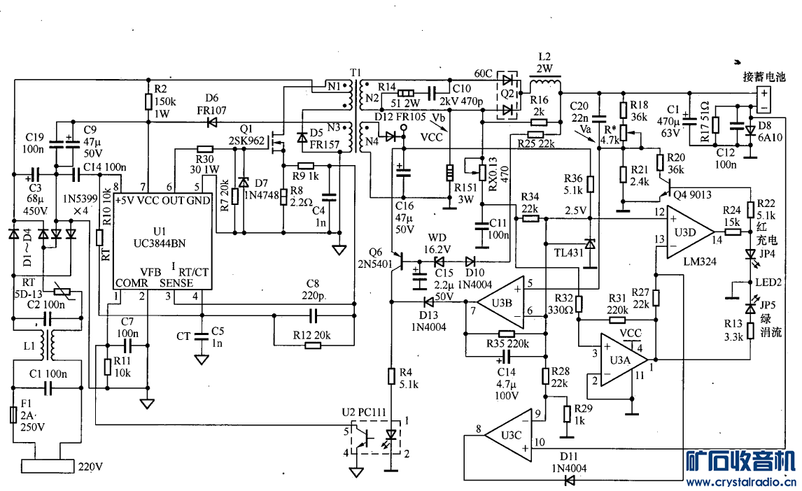

变压器怎么重绕的?按你给的图说,只重绕N2即可,其它绕组不要改匝数。
如果是按以上说的重绕变压器,检查Q1是否击穿了,坏了就换。
更换好U1和Q1,有条件的话外接12V给U1供电,板子串个灯泡接市电,用示波器看看U1的6脚、Q1的栅极及其VDS波形,不一定要很正常,有波形就行。如果没有条件,串个灯泡开机吧,灯泡常亮说明热端还有故障,查U1、Q1外围原件及变压器。
如果有波形或灯泡闪一下就灭,再改次级采样。按图纸来说,431的控制极和阴极是接在一起做2.5V基准源用的,采样电阻与431无关。U3B输出驱动光耦、负输入接基准,则正输入为取样反馈脚,反馈电阻为R18和4.7K电位器。按图上的参数粗算一下,充电器原输出电压约为45V左右,对否?
如果是,把R18改为5K,并将4.7K电位器调到阻值最大,上电开机,调节4.7K电位器将U3B的6脚电压调到2.5V左右。
先弄这些试试吧,不正常,再说。

 楼主| 发表于 2016-12-20 11:18:52 |
电路图
电路图
   电路图和这个差不多, 改了绕组之后  应该还改哪个电阻什么的
