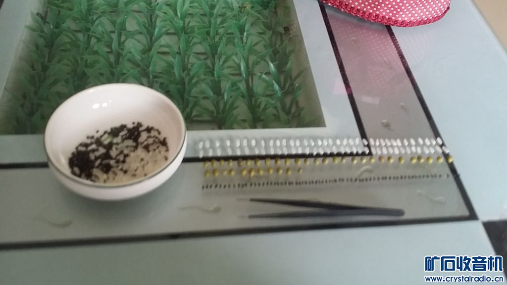

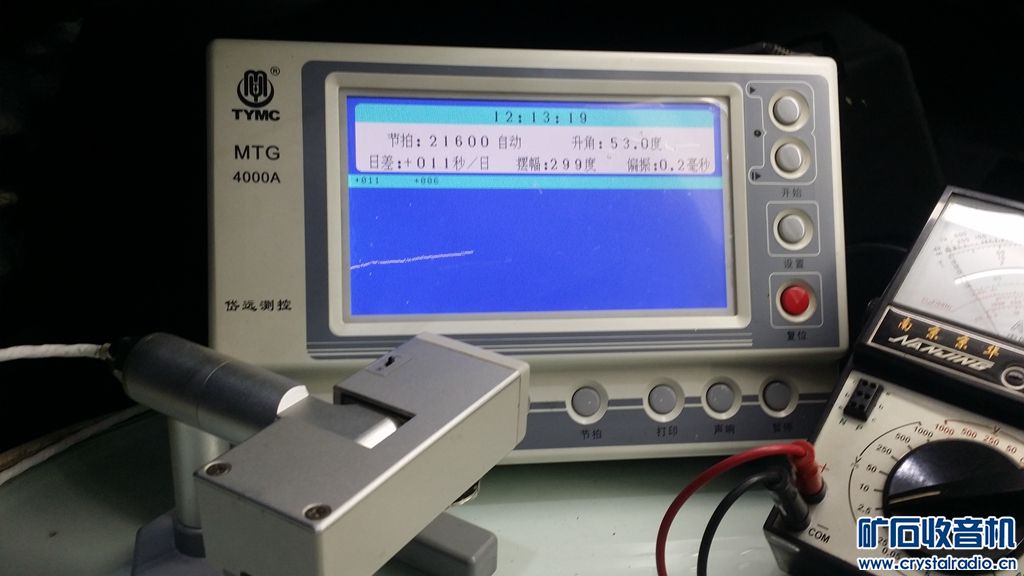

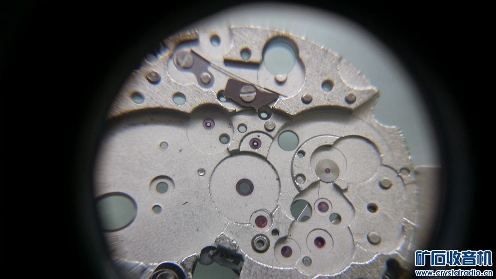

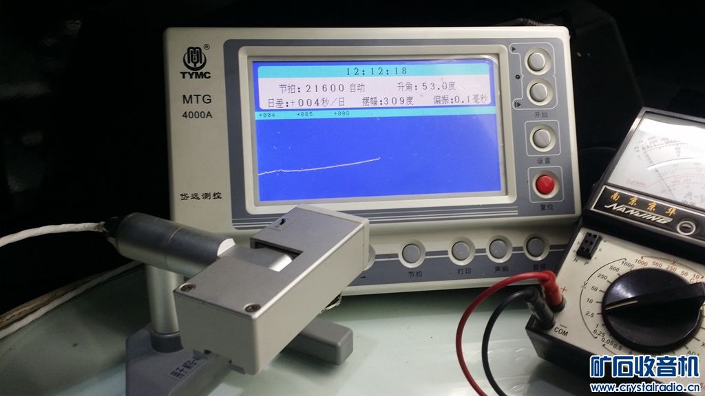

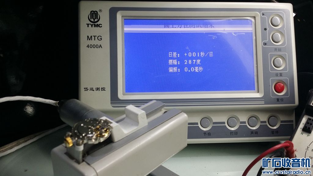

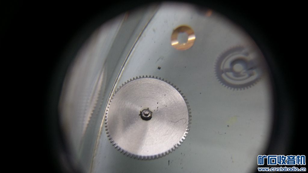

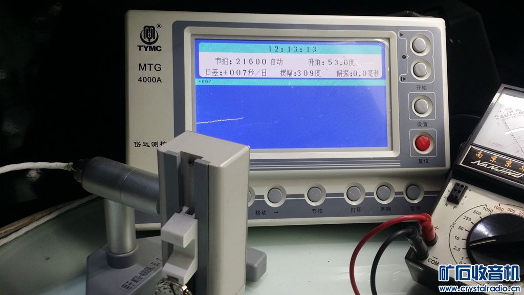

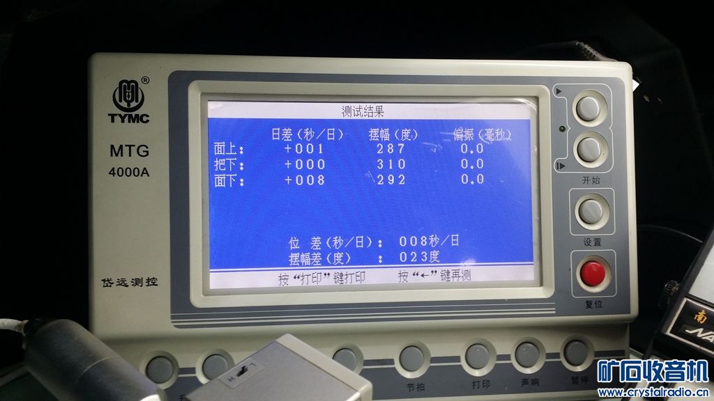

       顾客是位老爷子,05年孩子给买的这块罗西尼表一直戴到现在,从来未清洗过,直到现在彻底停摆不走了才拿来维修,得益于表壳密封不错,机芯还算干净,没有进水痕迹,但是油泥都干涸了,中心轮生锈等8200机芯的各种通病也都全部体现出来了,清洗打理颇费了一番功夫,摔过变形的游丝也调校回来了,最终收拾出来效果还算满意,符合这机芯的出厂误差标准。
      单就打理机芯这块儿,总共大概花费1个小时十分钟左右,中间有顾客来取了一块表,换了两块电池的时间全含进去。最后一张截图片上的图片名就是具体拍照时间。
       组装的过程一气呵成,没有照相,最终发的一堆测试图是反复调整的过程。
 楼主| 发表于 2016-12-19 13:56:46 |
顺带附上820X系列机芯原厂的误差标准

校表仪是专业修表必备工具而已,我用的也是常用型号。
