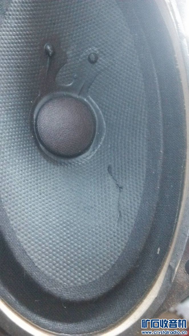

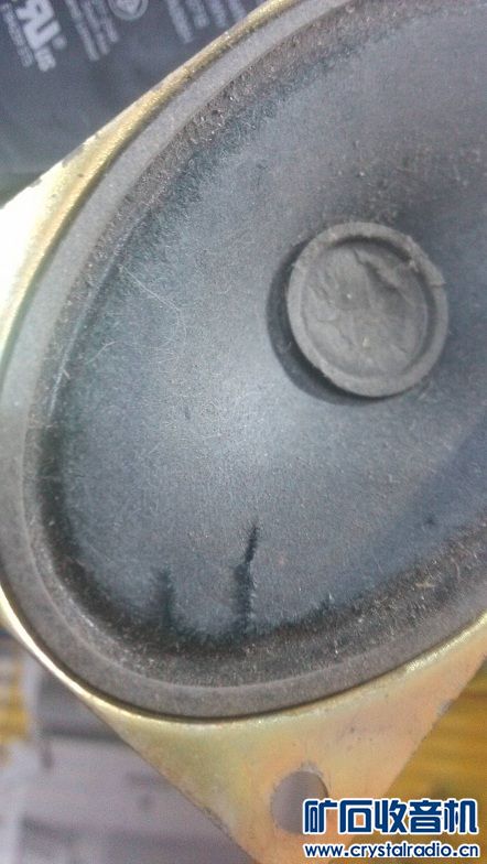

纸盆喇叭破了怎么修理,大家看看,支支招
发表于 2016-12-19 10:30:53 | 显示全部楼层 |阅读模式
纸盆喇叭破了怎么修理,大家看看,支支招
发表于 2016-12-19 11:20:59 | 显示全部楼层
刷点鱼珠胶,就可以了。
发表于 2016-12-19 12:23:42 来自手机 | 显示全部楼层
过去是用乒乓球,剪碎泡香蕉水,成胶水刷上就可以了。
发表于 2016-12-19 12:33:20 | 显示全部楼层
没有修过,感觉现在这个年代,修理的意义不很大了
发表于 2016-12-19 13:20:59 | 显示全部楼层
第一个好弄,白乳胶、703、糨糊等,接茬对好涂胶固定OK,下面那个有点难度,破损面积太大,不过这里肯定有高人能解决。
发表于 2016-12-19 14:18:10 | 显示全部楼层
发表于 2016-12-19 16:48:00 | 显示全部楼层
找点做风筝那种绵纸 在香蕉水里湿透后补在破处 干透应该很牢固的
发表于 2016-12-19 18:32:02 | 显示全部楼层
盆纸是可以更换的,换了以后声音会有变化的
发表于 2016-12-19 20:34:19 | 显示全部楼层
高手,只不过意义不大
发表于 2016-12-19 23:03:43 | 显示全部楼层
现在新的没多少米,买二手的更便宜,修没意义。
发表于 2016-12-20 10:49:34 | 显示全部楼层
首先尽可能的使破裂处复合...尔后两边各涂些儿轻质软胶...粘好后同原来没什么听感上的区别。
发表于 2016-12-20 11:07:08 | 显示全部楼层
用松香加热点上点就很好用.
发表于 2016-12-20 22:33:50 | 显示全部楼层
白乳胶沾下就行。
发表于 2016-12-21 10:24:32 | 显示全部楼层
补胎胶水最好,破损处 处理干净,适当刮薄,两面涂胶,阴干即可!
