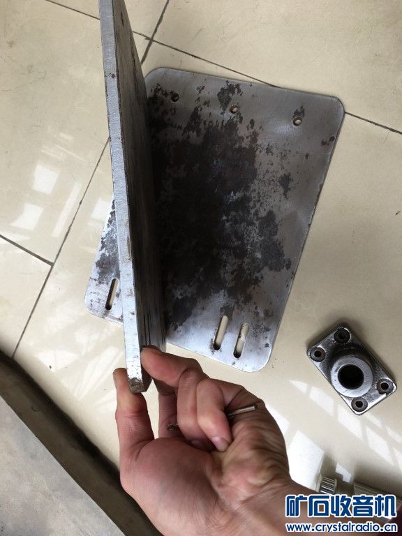

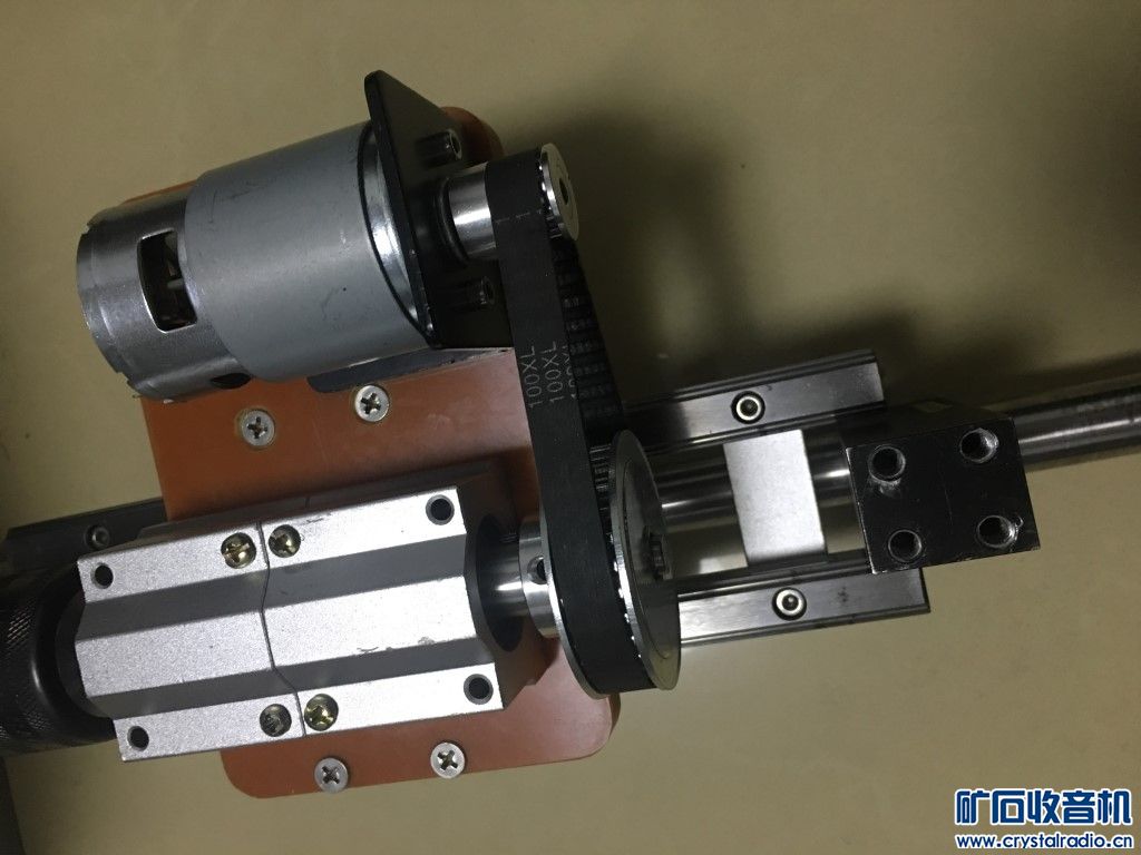

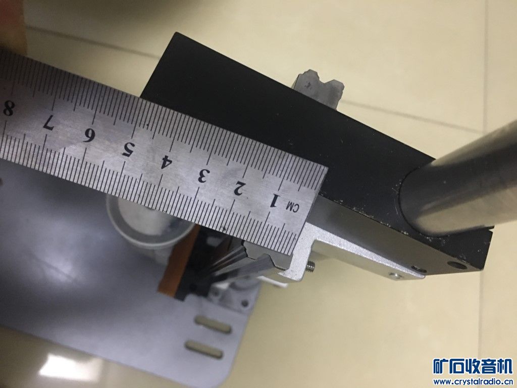

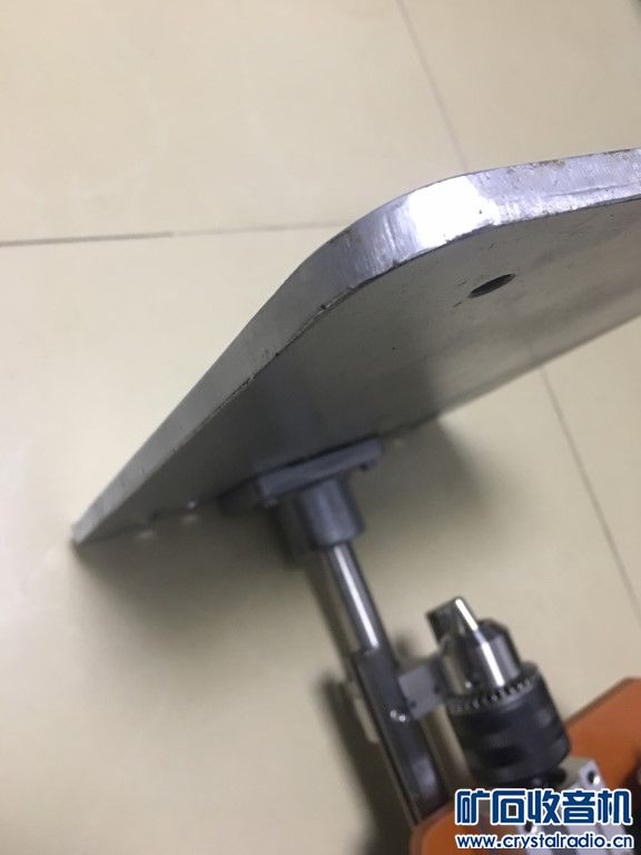

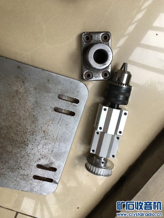

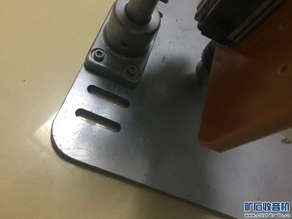

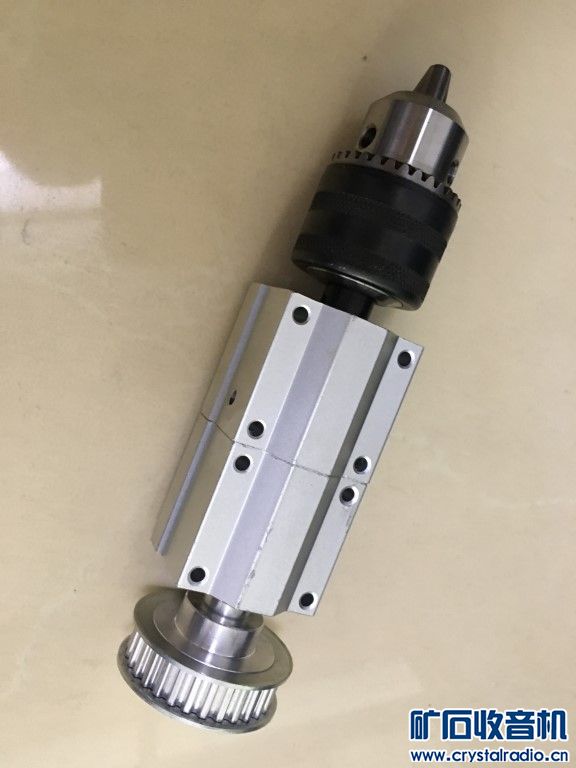

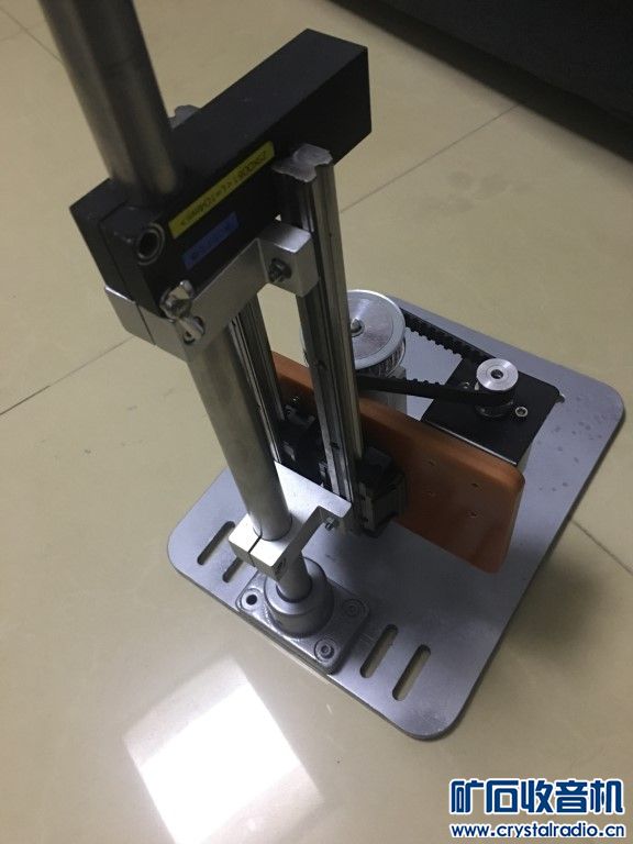

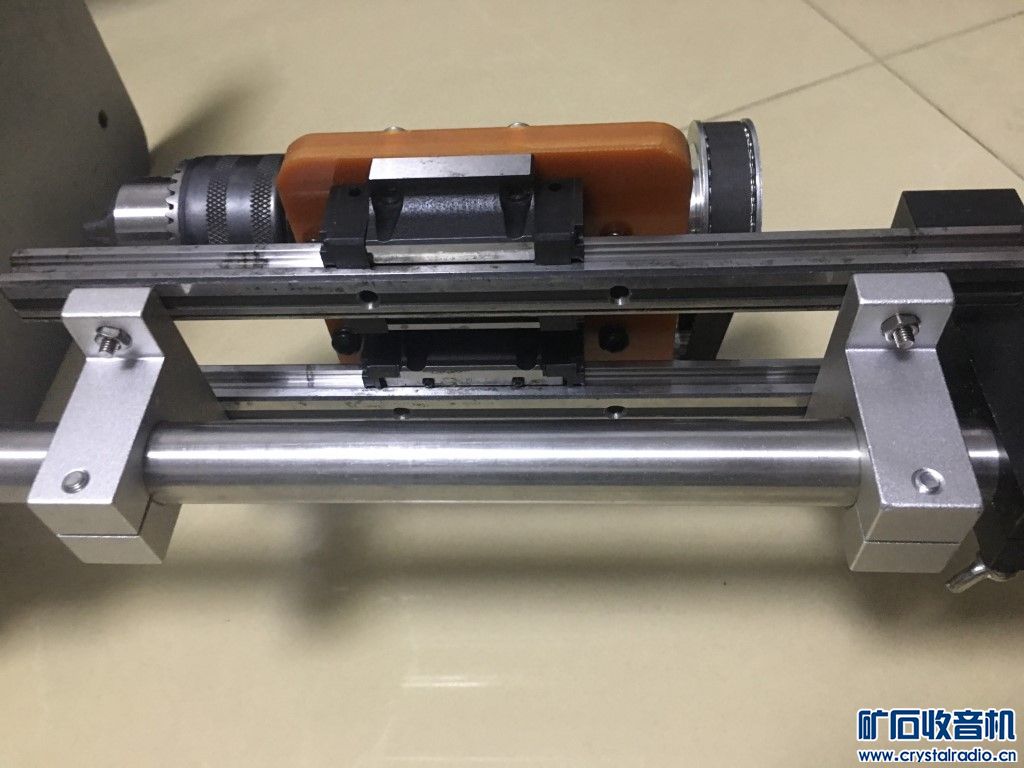

这次再来,重新做过,B16夹头可以最大使用14MM钻头,两条15形进口线轨,主轴里面是8个轴承的精度相当好,100XL 同步带增加扭矩,3比1同步轮变速后3000转左右转速也差不多刚好,目前还差升降弹簧没有安装,另没有找到够厚的铝板或者铁板所以使用了10MM的电木板,不过螺丝是穿过电木板后面直接上到滑块的,受力倒不是问题不太好看而已,还有钻头部分感觉太靠后了一点要是能多往前面5公分将更好(还是需要够厚的铝板换一块最好,有材料后在换了它)
已经测试过装10MM钻头打10MM厚度的铝合金板毫无问题,精度很好完胜之前那台,刚性也完全没有问题纹丝不动,没有受力跑偏现象,底板是9MM后钢板(设备拆的,有些生锈,喷了一下漆好看点),整机10公斤左右重量。测试了一下自我感觉精度不错,但是没有千分表不能实际测试抖动有多少

那么结实的底座和轴导轨,电机那么小,是不是杀鸡用了牛刀

直径14的钻夹头用这么小的电机,是杀牛用了刮胡刀。

钻头夹的精度好像白瞎了那些直线滑轨。应该找个好的。

您可以用一个加长铝合金滑块来代替两个,主轴某宝上有卖ER轴心的,但是那个行不行我没验证,这是我以前想做台钻时候的想法,滑块和轴心还在购物车没买。经过一级减速主轴力度要大很多,无动力主轴稳定性也高不少。想增加立柱到卡头的距离可以用铝合金的型材,我上次给您看的照片是20*40的,我买的一米切两段,带运费四十多好像,T槽宽度8毫米,还可以考虑2550铝合金,槽宽6毫米,只不过一星半点运费不合适,您可以找当地做铝合金的看看,好像忘了您也是做工程的 。版主,向您求教个事,就是这主轴电机的,直流电机常见的转速太高雕刻还行钻孔我嫌不够力度,串激电机又太吵转速不好控制,我见不少卖无刷电机的,标注功率都不小,还有卖编码器坏了的伺服电机,也都是体积小功率大,价格有的还不贵,看着很是眼热,有的说能耍,有的说不能,这东西要能用多好,小个头大动力,加一级减速做小车床动力似乎不错

去买铝合金肯定是有的了,不过一点点东西去买也不合适呵呵,电机我有12V大扭力的,不过轴径什么的有不合适同步轮,所以暂时用着775电机,经过一级减速虽然扭矩增大了,但是实际上钻厚铁板之类的775电机力度还是不够的,一般使用这样已经没问题,当然碰见合适电机的时候在换一个就更好了,那是步进电机好像不太合适做电钻吧发热很厉害的

铝合金的刚性不好,不建议使用铝型材。可以考虑再加一个775,做成双发的。

加铝合金只是垫高一点,不受力的,双电机还真没想到过

用2根12MM的光轴加2个铜瓦直线轴承精度很好。
