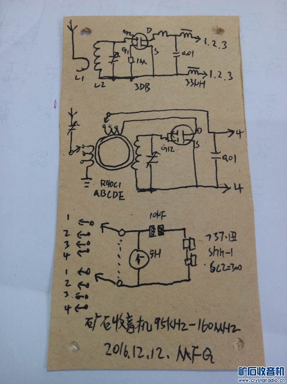

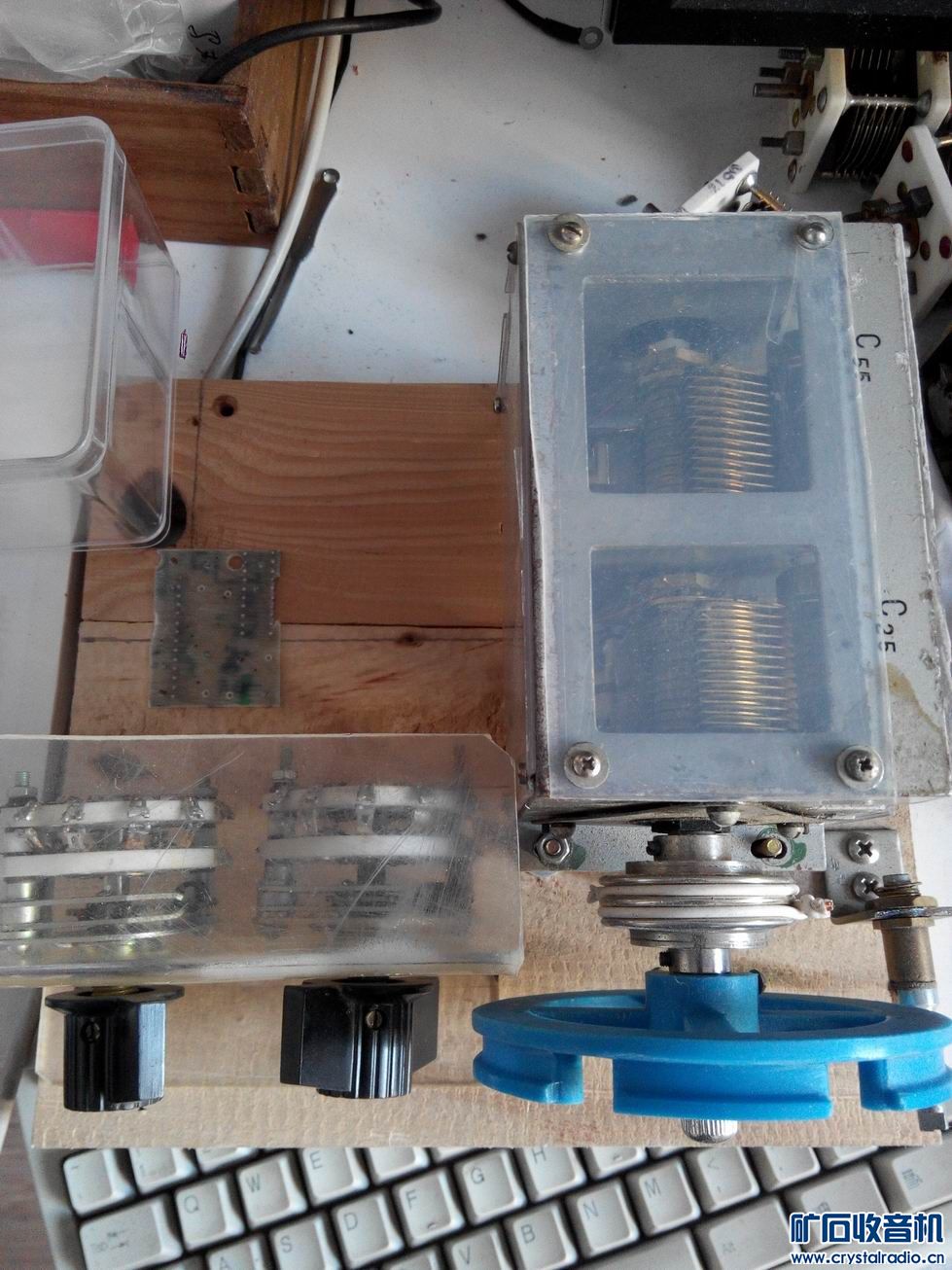

  这台矿机可接收95KHZ--160MHZ频段的广播节目,分成九个波段来实现,分别是95--170KHZ,  175---629KHZ,  500---1800KHZ,  1.8--7.8MHZ,  4.7--16MHZ,  9--33MHZ,  36--70MHZ,  68--132MHZ,  98---160MHZ;检波是场管3DB;95KHZ--33MHZ线圈用R40C1磁环,用室外天地线;36MHZ--160MHZ用空心线圈,用拉杆天线;耳机737田,shh-1,sc2--300,都可以。
收听情况:
95KHZ--500KHZ没有收到电台,能收到一些干扰信号,我的天线不好,是楼房的金属落水管代替的,地线还可以;500---1800KHZ,收台很多,5MHZ-20MHZ收台也很多,88MHZ--108MHZ能收到几个台,36MHZ--160MHZ偶尔能收到159.125MHZ当地出租车对讲机信号;其它频段没有电台偶尔有一些干扰信号。

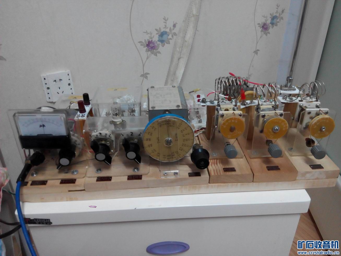

矿机全貌图;
电路图
矿机结构和具体组成部分;
36MHZ--160MHZ由3个独立的单元分段实现接收,36--70MHZ,  68--132MHZ,  98---160MHZ;天线根据实际收听分别接在相应的矿机上;

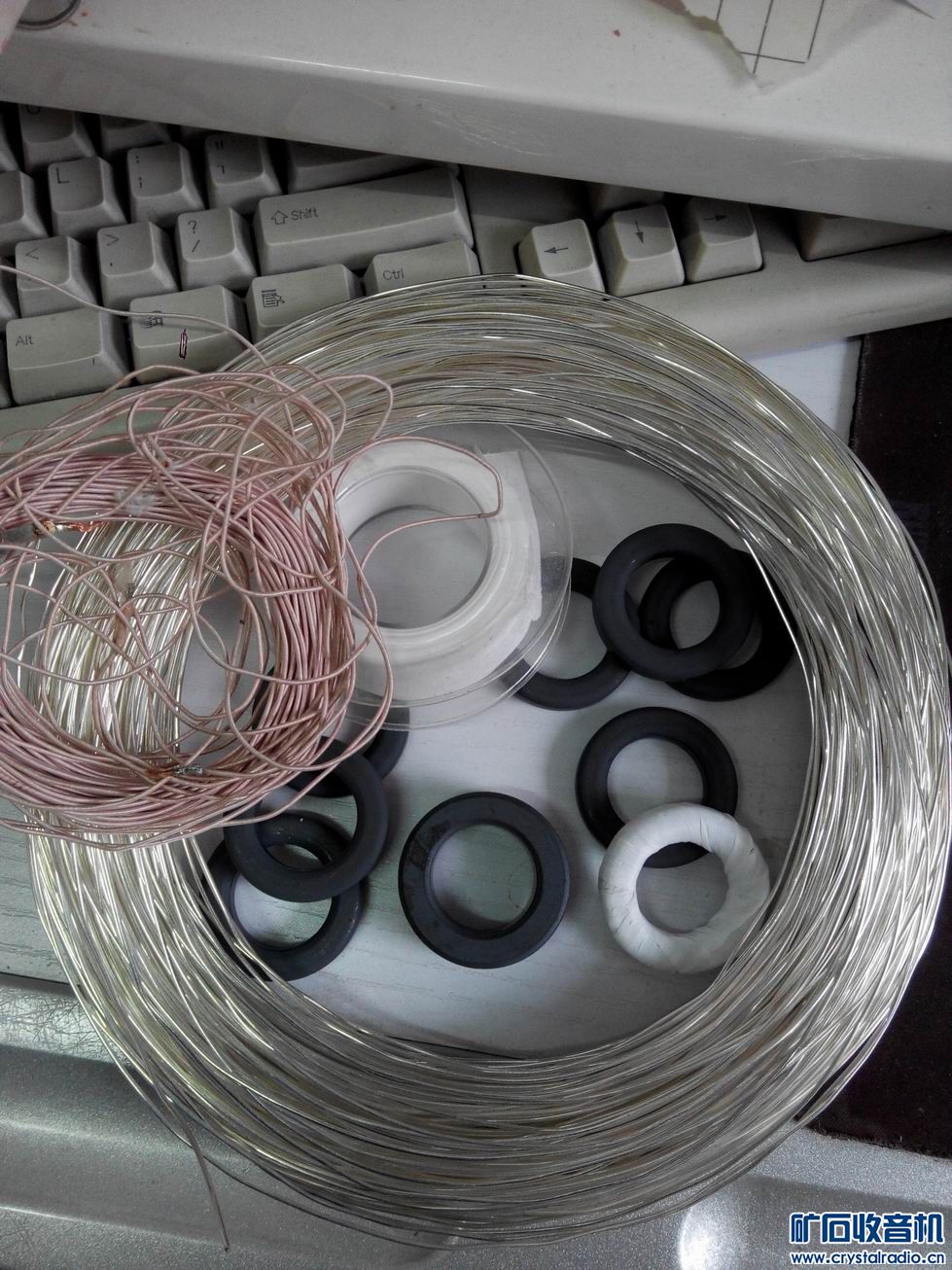

98---160MHZ;谐振线圈用长17cm直径3mm的镀银线绕2圈,电感0.1uh,天线用直径1mm的镀银线2根绞合绕1圈,反馈组用单根1mm镀银线绕2圈,配合蝶形空气可变5p--33p实现接收。
68--132MHZ, 谐振线圈用长27cm直径1mm的镀银线6根绞合绕3圈,电感0.15uh,天线用直径1mm的镀银线2根绞合绕1圈,反馈组用单根1mm镀银线绕2圈,配合蝶形空气可变5p--33p实现接收。
36--70MHZ,谐振线圈用长60cm直径1mm的镀银线6根绞合绕3圈,电感0.6uh,天线用直径1mm的镀银线2根绞合绕1圈,反馈组用单根1mm镀银线绕2圈,配合蝶形空气可变5p--33p实现接收。

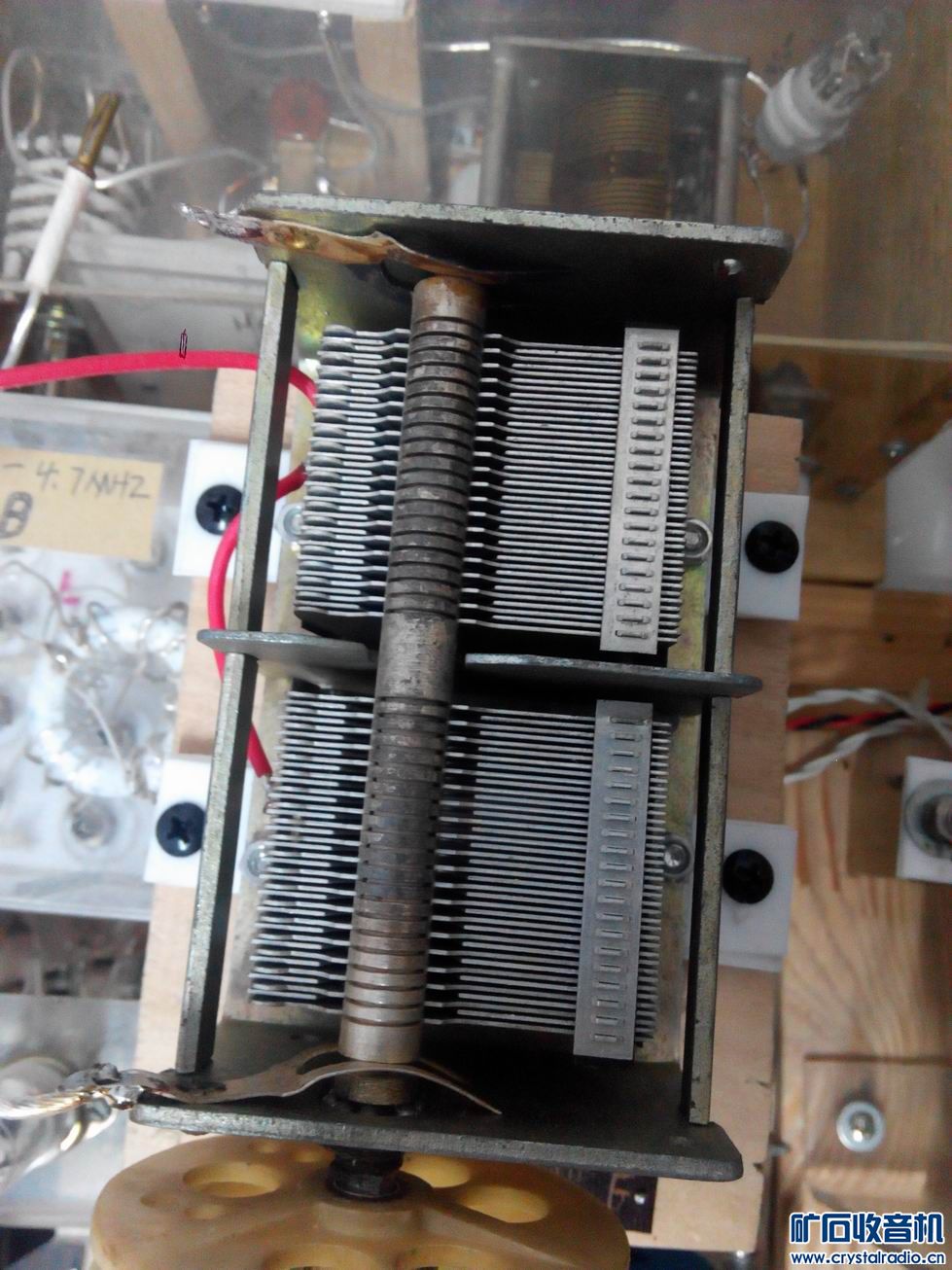

95KHZ--33MHZ由5组r40c1磁环线圈ABCDE和一只34p--1700p的空气可变电容;配合一只磁轴镀金双联可变(单联10p--176p,并29p--690p),通过接插件转换相应线圈来实现接收的,分别如下:

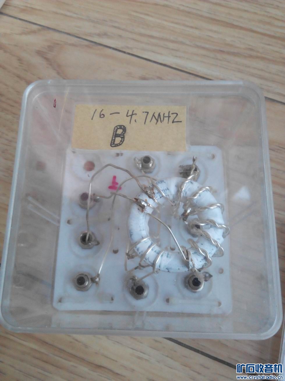

B组4.7--16MHZ用2只r40c1磁环叠加,谐振组用直径1mm的镀银线2根绞合绕7圈,电感3.06uh,天线组用单根1mm镀银线绕3圈。反馈组用单根1mm镀银线绕3圈。

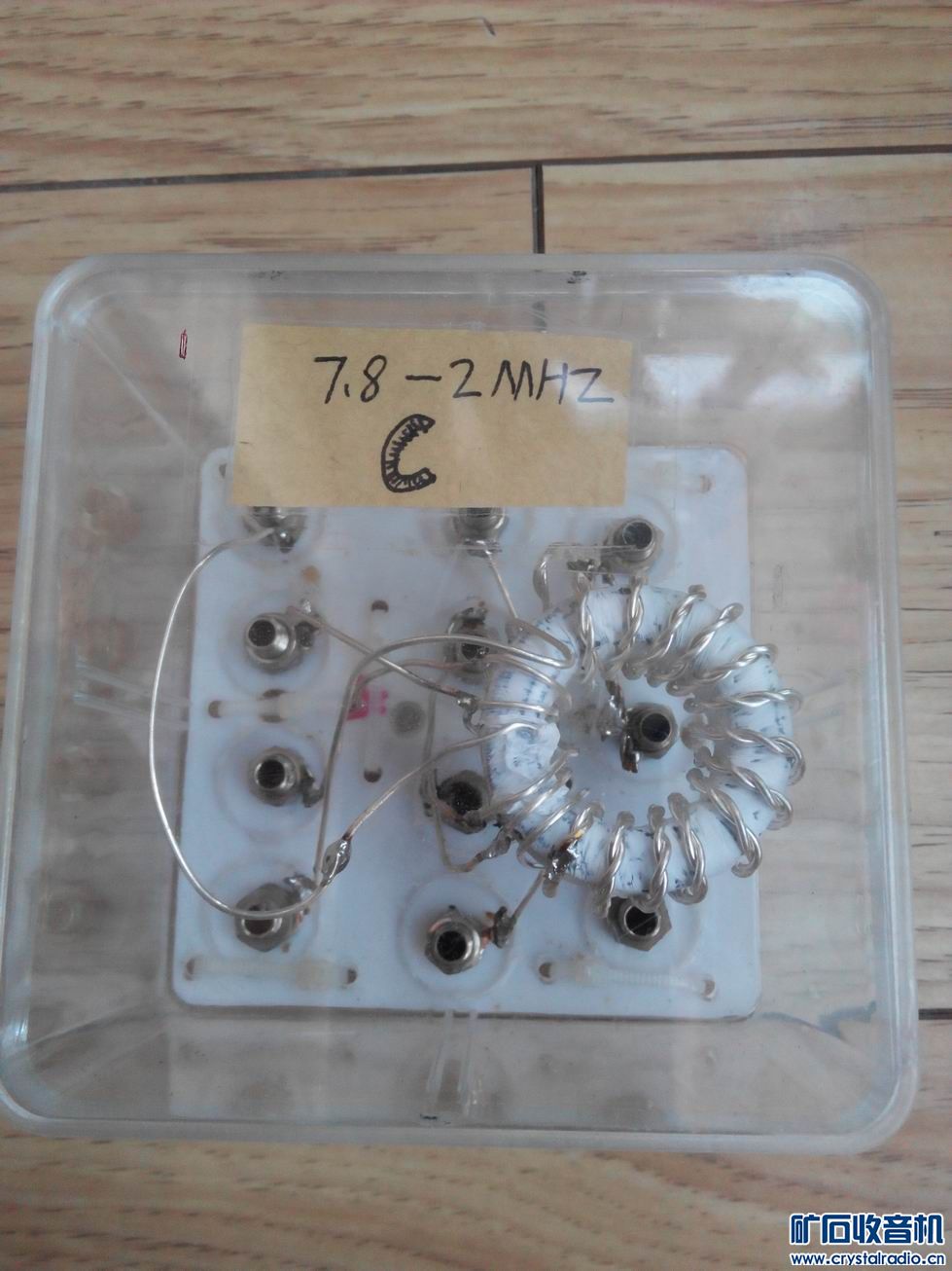

C组1.8--7.8MHZ,用2只r40c1磁环叠加,谐振组用直径1mm的镀银线2根绞合绕13圈,电感9.16uh,天线组用单根1mm镀银线绕3圈。反馈组用单根1mm镀银线绕3圈。

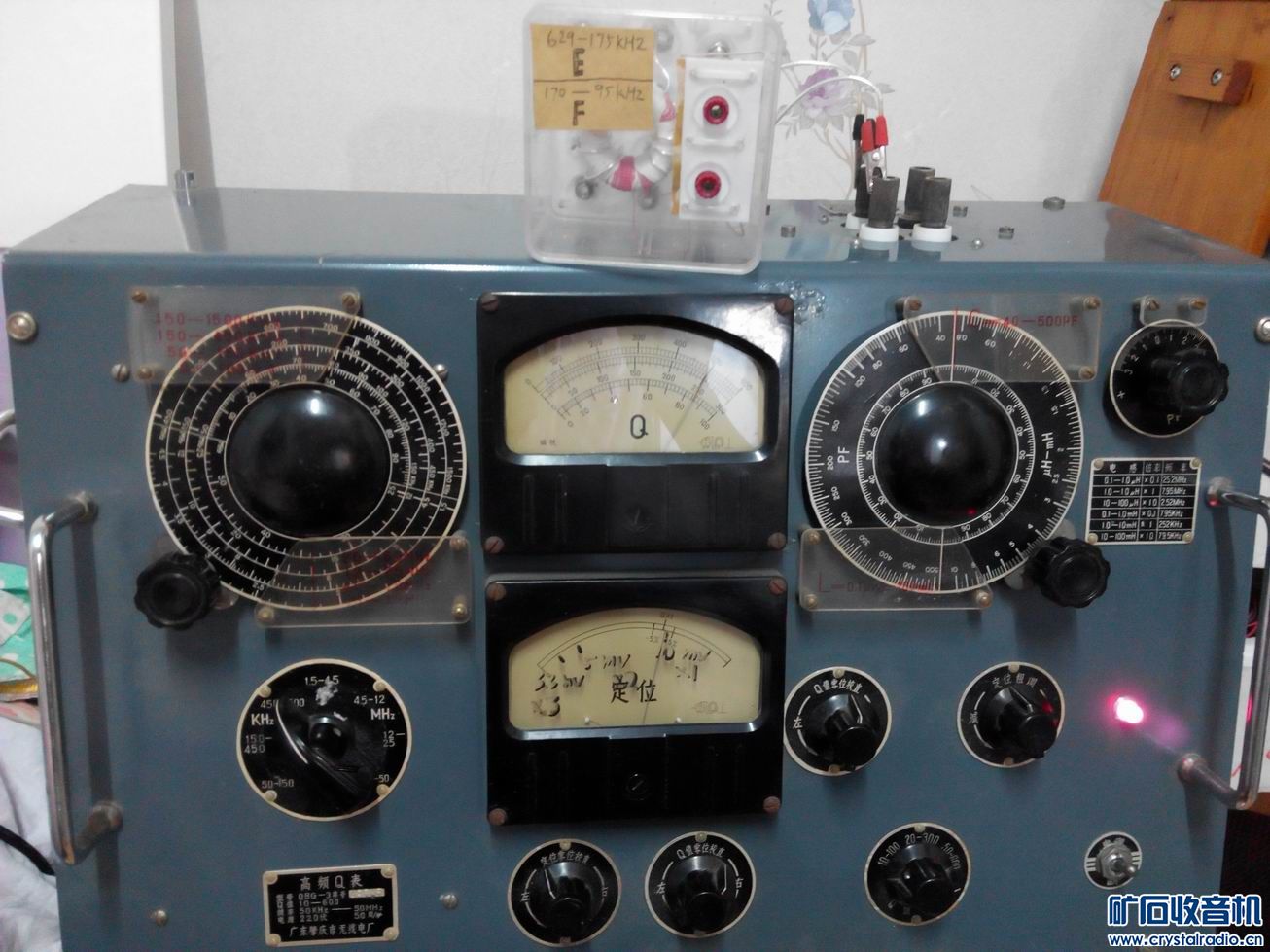

E组175---629KHZ, 用3只r40c1磁环叠加,谐振组用0.04x60丝包线绕113圈,电感1.224mh,天线组用单根1mm镀银线绕6圈。反馈组用单根1mm镀银线绕3圈。

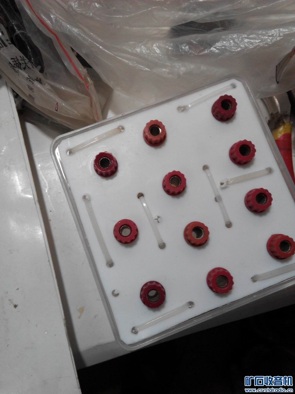

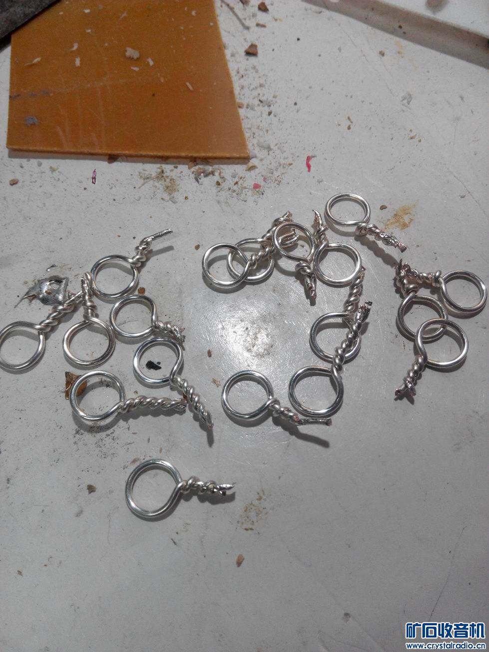

接插件部分由香蕉插头座及亚克力盒子及聚四氟乙烯板组合而成的
天线和反馈选择开关,分别由3个档位选择,由2只瓷架镀银波段开关实现,

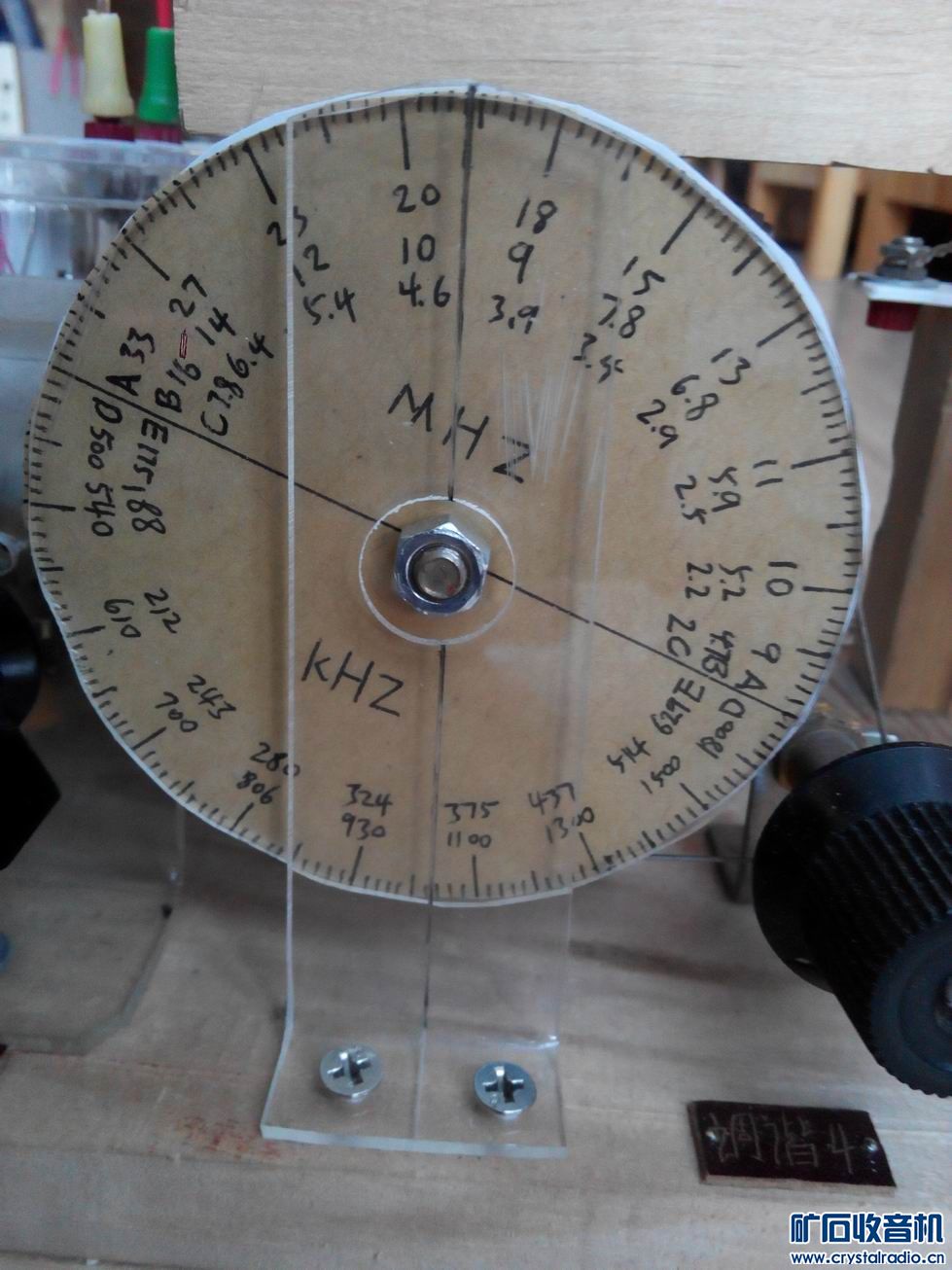

用高频信号发生器校队频率及制作读盘

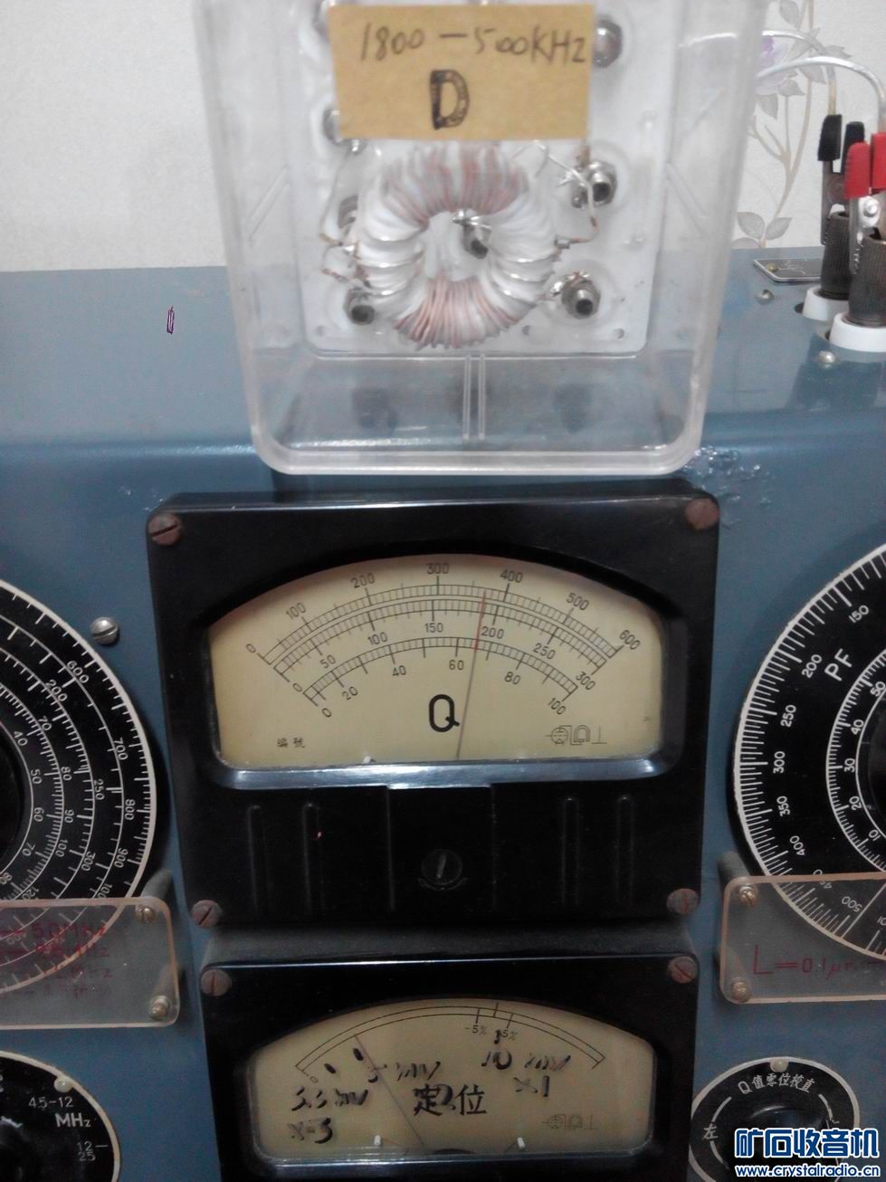

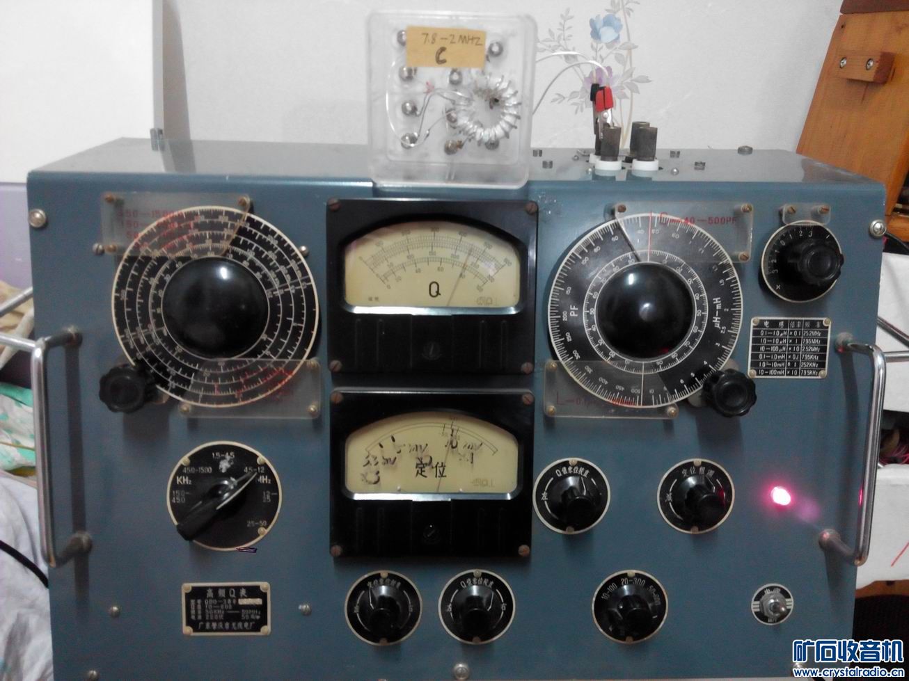

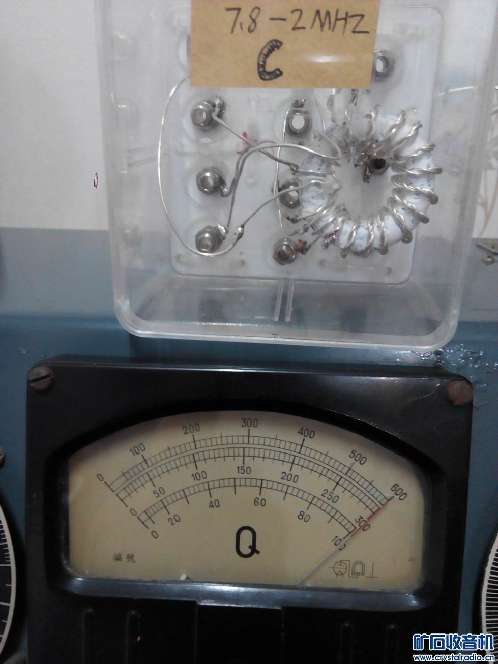

测了一下各线圈Q值,Q表是QBG--3,业余测试仅供参考,如下:
A组33MHZ--9MHZ:
25MHZ-------350Q
20MHZ-------350Q
12MHZ-------300Q
9MHZ---------250Q
7MHZ---------200Q
B组4.7--16MHZ:
13MHZ------400Q
9MHZ--------450Q
5MHZ--------420Q
3.8MHZ-----350Q
C组1.8--7.8MHZ:
8MHZ-----450Q
5MHZ-----600Q
2.3MHZ---510Q
D组500---1800KHZ:
1900KHZ----520Q
1500KHZ----740Q
1200KHZ----960Q
1000KHZ----1120Q
800KHZ------1230Q
600KHZ------1320Q
E组175---629KHZ,
650KHZ----500Q
450KHZ----740Q
300KHZ----860Q
200KHZ----760Q
