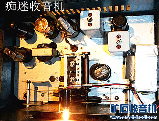

     这是几年前偶尔得到的一个废品中的废品。说实话,拿到手后,连看都不想看。但是,坐下后仔细全部查看后发现:第一,整体虽然铁锈斑斑,但是由于是金属外壳,所以除锈后再喷漆是完全可以恢复的。第二,内部元器件是原装,没有被改动或者替换过,也没有缺件迹象。这种情况为电路恢复奠定了一定的基础。第三,一些硬件如可变电容器虽然有严重腐蚀,但铝制的动片等经处理也是可以恢复的。这部机器给我最大的恢复希望是那块铝制刻度盘,由于是铝制品,所以氧化的非常轻微,再则,由于西方的印刷工艺发达使得这块刻度盘的非常清晰。
   在整个复原工作中,首先是对所有的铁件进行除锈、打磨、酸洗、抛光喷漆等程序。第二是对底板进行处理。这一段工作较为复杂,因为如果不拆除表面器件,除锈打磨一是不能全面彻底清理,二是可能损坏部件造成不可挽救的损失。为此,我拆除了全部元器件进行了彻底打磨清理喷漆。第三、在对整个收音机部分的修理中,首先确定了电源变压器和输出变压器工作正常。第二部对所有的电解电容进行了检查和更换。一般情况下电阻损坏的可能性较小。振荡和天线线圈由于蜡封厚实没有问题。各种开关在进行脱锈注油后即可恢复正常。电子管一个没有损坏,经擦拭后光亮如新。比较麻烦的是可变电容器,在经过仔细除锈打磨后也恢复了正常。由于我上小学开始学习矿石收音机,后来在部队的45年间除了搞过几年宣传工作外,一直在通信部门工作。因此可以说一辈子都在无线电的环境中成长。由于有着丰富的无线电修理知识和长期的实践经验尤其是在电子管电路方面。所以可以说对收音机的工作原理了如指掌。在修理这部收音机基本没有费多少事即可以正常工作了。还有一项重要工作是后盖的制作。我是在0.8mm的铁板上用锉一刀一刀的锉出来的。这部收音机从开始到结束历时近一个月。当然还有很多不尽人意之处,请各位多提意见和雅俗共赏。
我个人认为,在打理这一类的物品要有以下几点要素:第一要有一颗对这项事业极端热爱的心;第二要有较专业的无线电基础知识;第三要扎实的修理技术和实践经验;第四要有一定的钣金技术;第五要善于观察事物,要学会观察事物的本质现象;最后要有耐心细致一丝不苟心平气和的工作作风。
谈谈心得经验,不但可以互相交流,互相学习提高我们的修理技术和修养情操,而且可以拉近我们的距离,增加我们的凝聚力,为更好地办好矿石收音机论坛贡献我们的力量。
   这部收音机是美国ECHOPHONE 公司1945年在芝加哥的产品,型号是EC-1A,产量1400台,第一年销售20美元。这部机器是仿造美国Hallicrafters S38A的仿制品。在外观、电路、功能和颜色等都完全一致,只是牌子不同。由于产量少牌子软。所以,这款ECHOPHONE收音机有比Hallicrafters S38A更好地收藏价值。
     收音机共有六只串丝电子管,分别是12sa7 、12sk7 、12sq7 、12sq7、 35l6gt 、35z5gt。在修理过程中发现:其中的一只12sq7只是起到串丝作用。这样算下来四只12V灯丝串联48V,加两个35V灯丝串联70V共计118V。而这部机子工作电压是 115-125V。有中波和两个短波共三个波段。频率0.545-2,2-7.5,7.5-30.5兆赫,有AM / CW,ANL等转换开关。面板右面旋钮为主调谐旋钮,左边微调旋钮。
目前,本机各波段收音灵敏,声音清晰 ,各开关旋钮灵活自如。
   外形尺寸: 290 x 187 x 182毫米。重量4.7公斤。

楼主动手能力强,请教一下,面板上的英文是怎么恢复的?
 楼主| 发表于 2016-12-15 10:19:21 来自手机 | 显示全部楼层
统一回复 面板上的字是在专做贴子的 厂定做的,成本稍高。谢谢
 楼主| 发表于 2016-12-15 10:21:20 来自手机 | 显示全部楼层
后板的字较大是自己刻印的。

楼主的修复技术不简单呀,佩服!是专业培训的还是自悟成才的?
修复后如同新的一样,我仅仅选择其中的两个图片进行对比。
