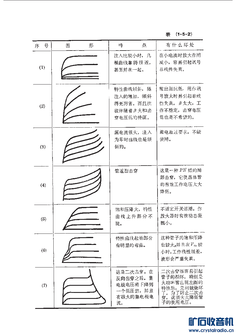

之前我弄到一台新建xj4810图示仪,用来测试老的三极管,发现很多管子的输出特性曲线都很不规则,无意间找到了这份表,把常见的几种不规则曲线都总结出来了,感觉很有用。之前论坛上也有人问关于输出特性曲线的问题,现在我传上来,给大家参考一下,给据这些曲线,可以大概判断老管子的质量
6

第一种图形也可以理解成反向AGC特性好。

装分立件电视机时,用图示仪挑选过正向AGC管子,是大电流曲线反而密集
发表于 2016-12-14 12:46:23 | 显示全部楼层
正向AGC三极管输出特性曲线是上密下疏,反向是上梳下密。

留着还是很有用的,用图示仪看老管子比用万用表好多了

记得组装分立件电视机时有两个难点,一生易产生交流“哼声”,尤其是稍微偏调时,二是同步不良,信号强弱变化时场抖,图纸是环宇753,虽有示波器和扫频仪仔细调整,并且连走线和接地点都参考原厂也不能彻底解决问题,后借到JT-1图示仪,按正向AGC挑选中放管和线性较好的末级中放管,按饱和压降和线性等挑选了同步分离已经自己认为重要的部分管子,之后效果明显改善
现在的管子线性很好,图示仪好似不重要了,但在当时真的离不开,看看曲线也很有必要,只是容易被忽视而已
