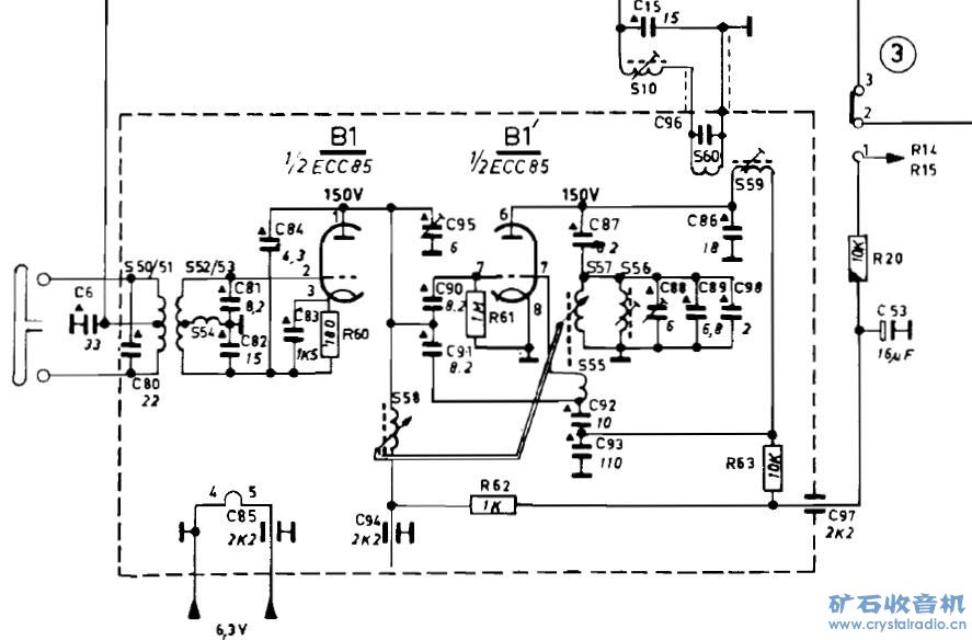

买了一台philips的电子管收音机,打扫了一下,FM高频头就不响了。高频头是调感式的,使用ECC85一枚,电路图如下: FM高频头.JPG
请各位高手帮忙分析一下,该如何下手修理?

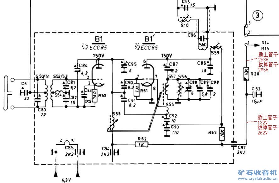

发表于 2010-8-6 15:19:36 | 显示全部楼层
拔下ECC85,就回到245V。电压升高应该是对的,  但插上ECC85,  电压降低太多, 应检查高压电路的电阻,  电解等

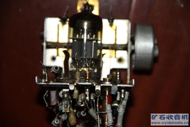

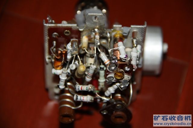

图片来了
图片来了

测量结果
测量结果如图所示:
 楼主| 发表于 2010-8-6 17:38:34 | 显示全部楼层
请教各位老师
插上管子出现不规则沙沙声,忽大忽小,调节电感没有反应,请教各位老师,请教问题出在什么地方呢?谢谢了。

 楼主| 发表于 2010-8-9 20:31:01 | 显示全部楼层
没打扫之前是可以收到信号的
这个机器的接收频率是88-100MHz,在没打扫之前是可以收到信号的,而且灵敏度很高。我用水冲了一下,晾干之后就这样了,也许下面的屏蔽铝盒里还有水,我有点着急了。:(
发表于 2010-8-9 21:26:59 | 显示全部楼层
用热风筒吹干后再试试吧!

发表于 2017-8-11 10:47:11 | 显示全部楼层
水洗过整机的话,需要彻底干燥。而且飞利浦的电子管机有个通病,就是中周容易出问题。
楼主的这个机子,没有干透不要贸然通电。干透了可能就好 了。
