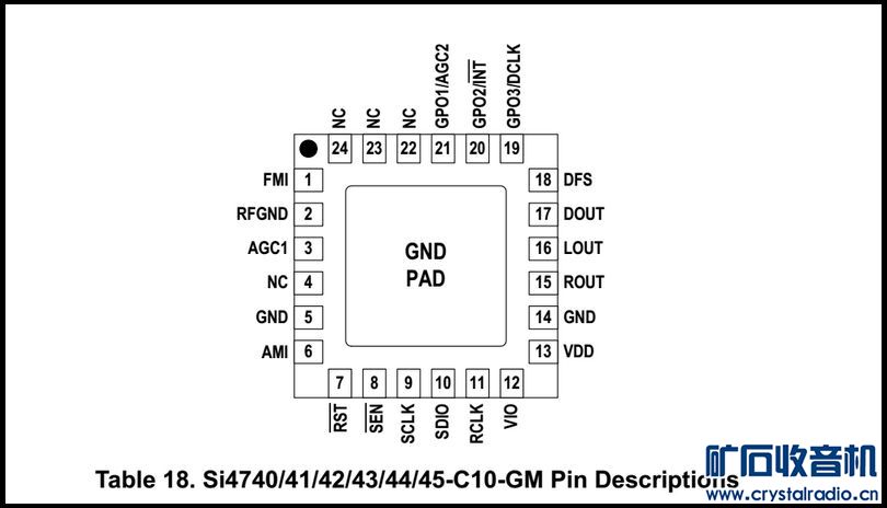

这是Si474X系列的管脚和方框图
Si4745通讯管脚由SDIO、SCLK、SEN、RST构成。在RST的上升沿对GPO1和GPO2的电平进行采样确定工作于哪种模式。有三种控制总线方式可以选择:
1、2线模式(兼容I2C)
2、3线模式
3、SPI模式
因为GPO1内部集成上拉电阻,GPO2/INT集成下拉电阻。所以芯片默认工作于2-wire(I2C)模式。在3-wire和SPI模式下,总线由SDIO、SCLK和SEN组成。而I2C模式只使用SDIO和SCLK进行通讯,SEN的电平高低决定了I2C的操作地址。其对应关系如下:

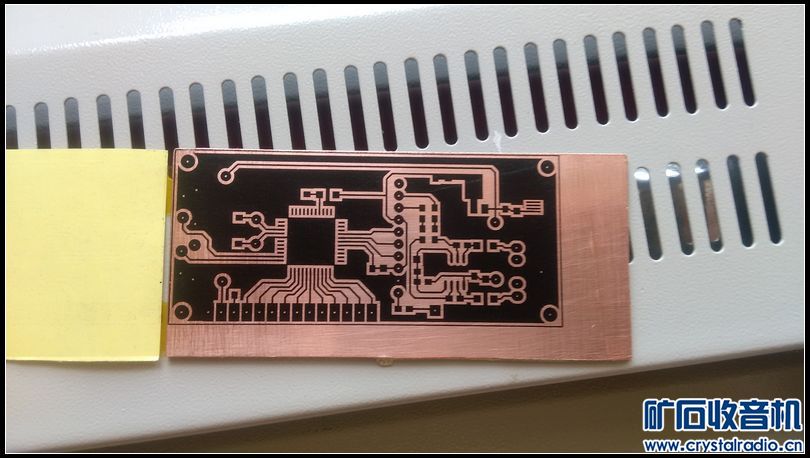

楼主80后没有AM/SW情结,地方小也没有RDS,决定只做FM波段。电路图和PCB,使用Altium Designer绘制。
STC89LE52单片机做主控,模拟I2C协议控制DSP收音模块。MicroUSB提供5V电源,经1117-3.3降压后供DSP模块和MCU使用。加了一级TDA1308组成的音频放大,可直接驱动耳机。
热转印制板,三氯化铁腐蚀。

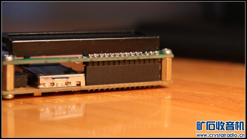

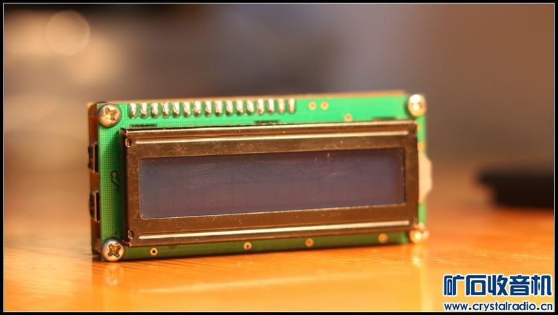

显示部分使用了单片机爱好者常用的1602液晶屏。PCB大小与1602相同,中间用铜柱连接。
受PCB面积和手里的按键所限只放了2个。另一侧放了3.5MM的音频输出和MicroUSB插座。
PCB细节来几张
完工后的成品,展示一下

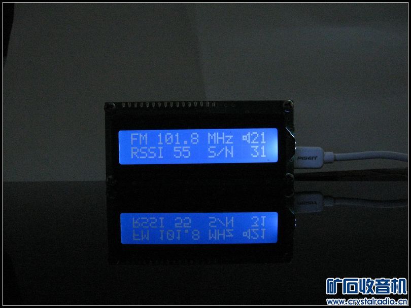

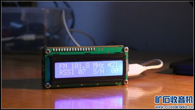

在耗费了N(N>10)个晚上的空闲时间后,终于实现了自己想要的功能。
第一行显示当前电台的频率和音量,第二行显示RSSI(信号强度)和SNR(信噪比)。因只有2个按键,正常情况下短按可以向上(或向下)搜索电台,长按后进入音量调整模式,再次短按加减音量。
再来一张正常工作的美图
后记:楼主地处华东地区某小镇,能正常收听的电台大约在30个左右。和某型号使用Si473X的DSP收音机对比发现,本DIY作品无论是收台数量,还是信号强度都与之不相上下,但SNR(信噪比)比成品机差一些,可能与PCB布线不够专业和使用开关电源供电有一定的关系。音质个人感觉还算不错,用耳机听听歌也很爽。楼主只是一名业余的无线电和单片机爱好者,水平有限。以上内容纯属个人理解,仅供参考。
