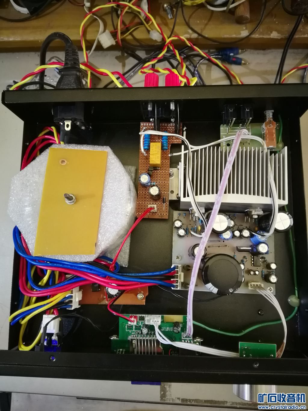

最近,帮别人修理一台功放机,一时心血来潮,就从“宝箱”中拿出各种“传家宝”,凑了一台小功放,只有那个机箱和MP3播放模块是新买的。
1、先来一个全图:

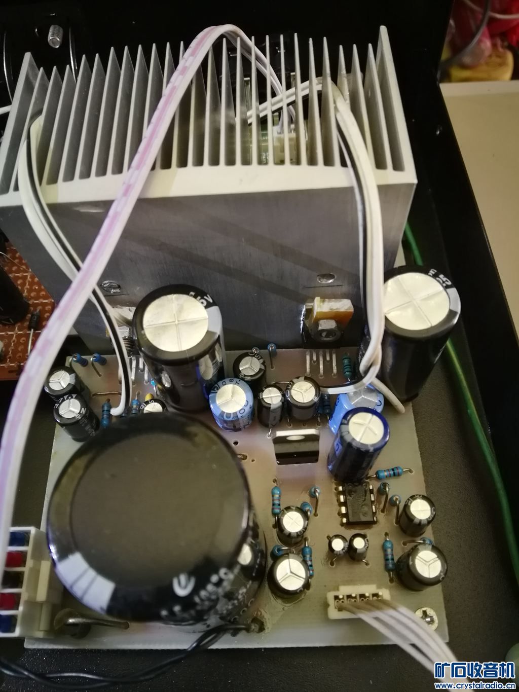

2、功放部分:

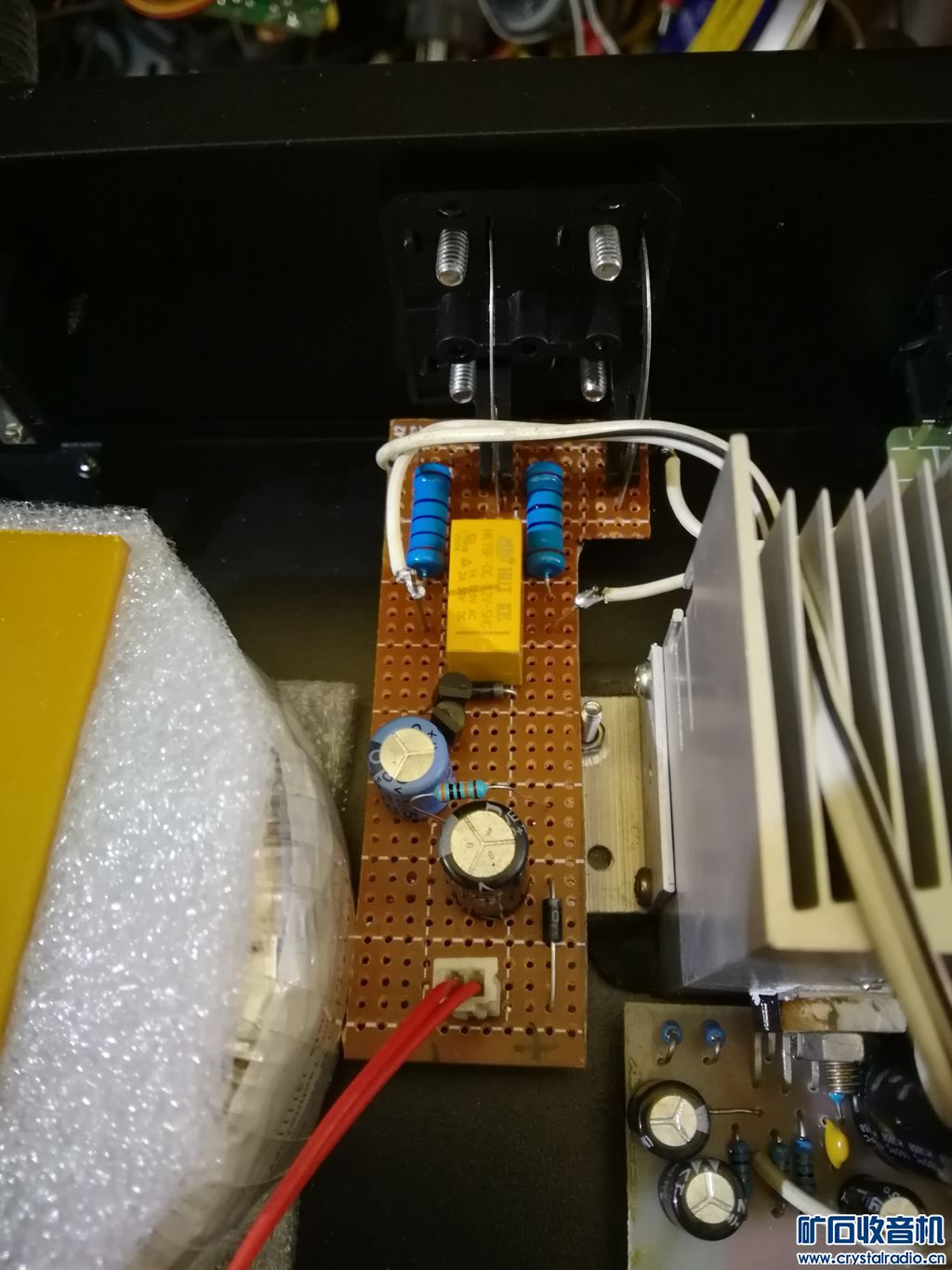

3、喇叭保护部分,虽然是OTL电路,因为输出电容达到10000uF,开机保护还是很有必要的,也同时保护了功放ic:

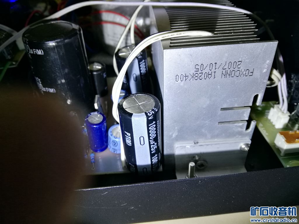

6、所谓的LA1875,开机一天,散热器都不热,估计是假的,不过还能响。
7、10000uF的滤波电容,也不知是不是正品。

发表于 2016-12-13 22:46:19 | 显示全部楼层
绝对的假1875,两边都有缺口。我的真品1875在现在的天气开大音量,2斤多重的散热都可以烧热!

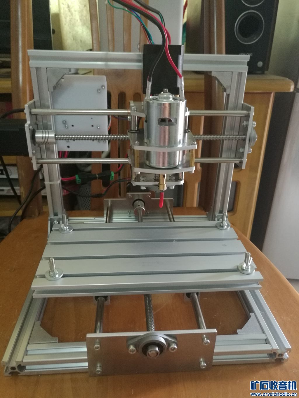

前一阵子有人问我雕刻机的事,也在这里发几张图,总的来说,效果还是很满意的。

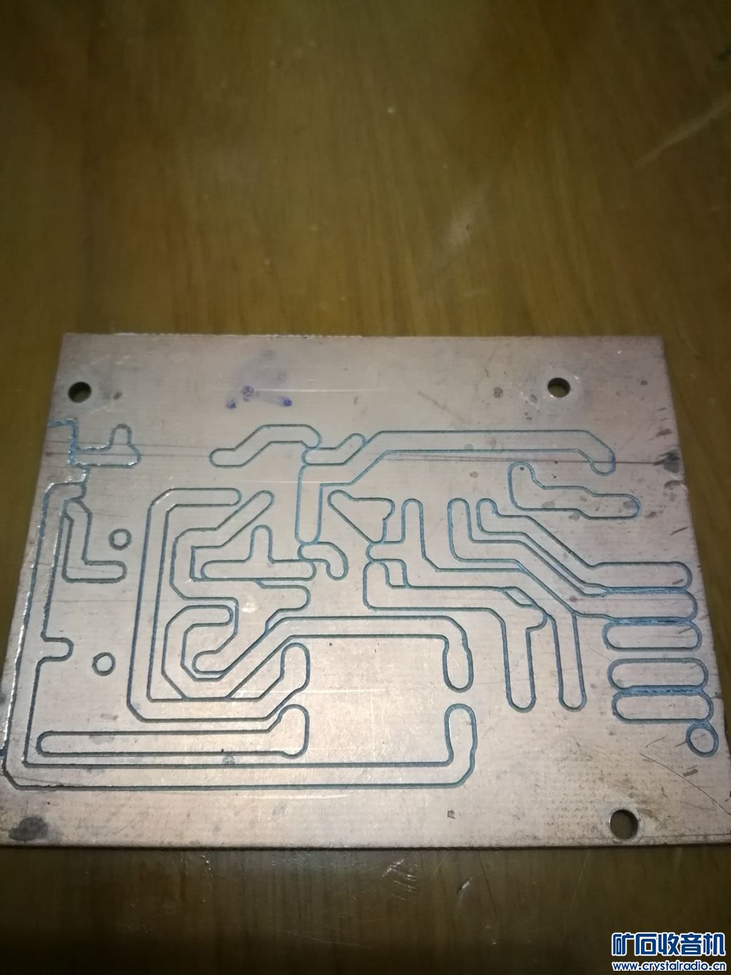

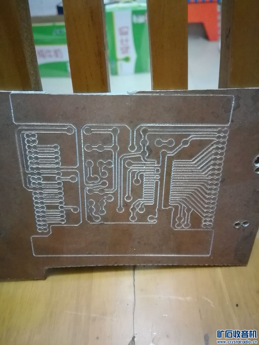

在这里,制作PCB电路板,既使用了万能洞洞板,又使用了雕刻机制作的PCB板,还有用刀刻的辅助电源板,的确是七拼八凑的了。

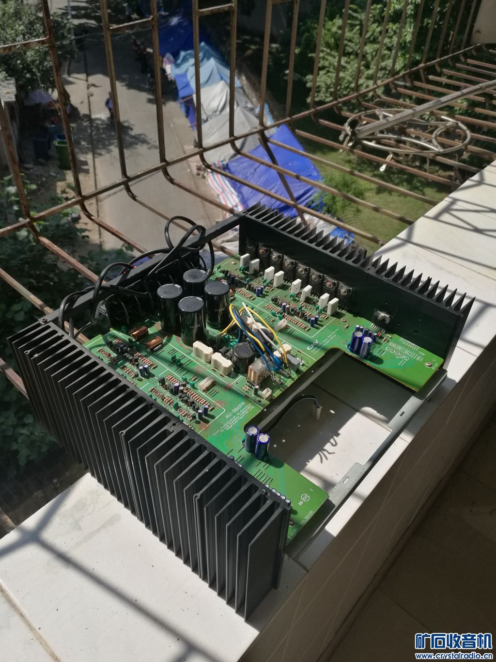

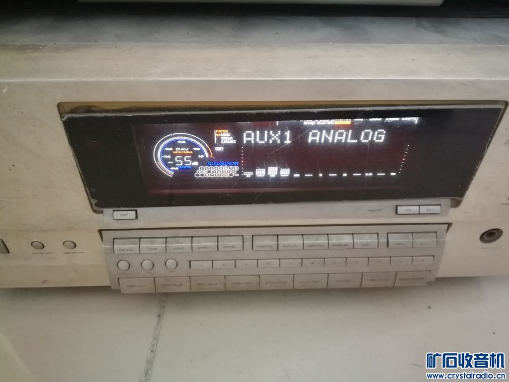

放两张修理别人功放的图:
1、机器型号,找了半天没找到原理图,谁有它的原理图,求一份啊:
2、修好了,在测试ing,,,,,,,,
3、晒晒更健康,使用了好多SAP15:
镇楼宝图:

 楼主| 发表于 2016-12-13 20:00:43 | 显示全部楼层
la45088d1 发表于 2016-12-13 19:53
既然有雕刻机,为何不一刻到底?万能板在正式作品上不用为好。
PS:还是日经乃至月经的LM1875和NE5532吧 ...
这个就是七拼八凑的好处,谁顺手就用谁。一开始是没有考虑它的,然后每次开机,喇叭都发出一声低吼才加的。
