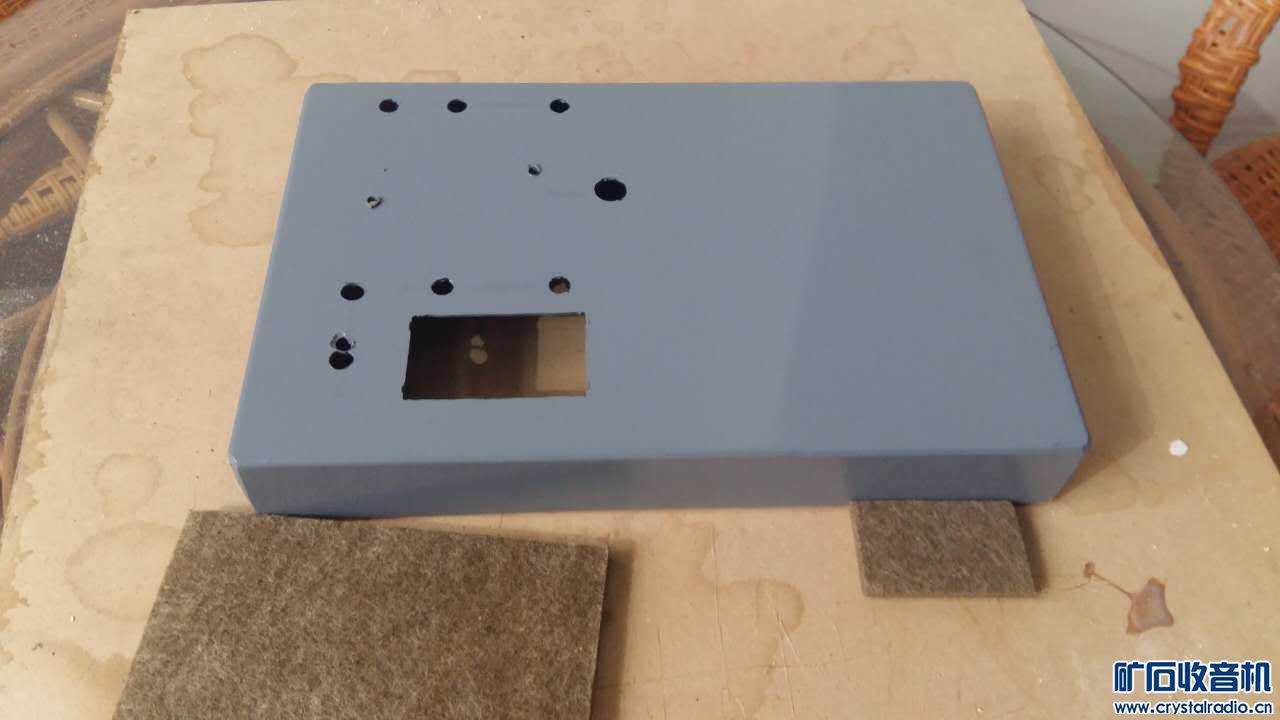

     那就更改设计,闲置滑板车电机一台,示波管电视底座限制一个,正好拿来做底座。
事先用激光雕刻机搞好模板,用等离子切割方孔,圆孔。

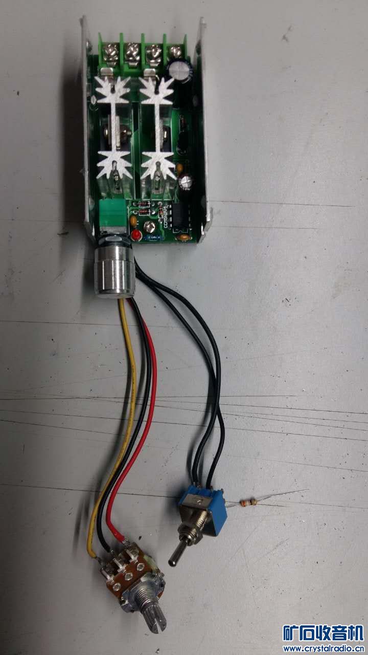

某宝上面的计数器什么的,外加开关和电位器: 27818975855254313.jpg

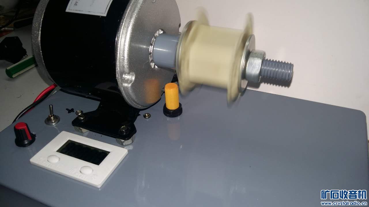

转起来: 902426720699469705.jpg
实验结果:最低转速0,最高转速600.可以2秒一转大力矩工作,负载空载转速变化不大,主轴径向跳动在0.3mm以下,排线完全没有问题,不存在左右手干扰问题,噪音机器小,半夜干活没人抗议。最大可绕直径12厘米之线圈,对于DIY来说,够了。

滑板车电机:36V,300W,实际使用12V,用直流电机控制器控制,控制器芯片555,带反接保护。自己焊上外接开关
地板180X280,2mm镀锌板,相当稳固。计数器5位,霍尔元件,电机轴上径向紧固螺钉吸上一块强磁...

这个的好处是不用毫无必要的传动系统,造型简洁,因为简洁所以精密,传动噪音少。元件数量最少、不会夹手、缠线的危险,不用定期换皮带,同心度好,径向跳动小,排线相对精密,还有一个好处,就是不必用左手排线,因为右手不用摇摇把,可以用比较灵活的右手绕线排线,质量相对可以提高。比之千八百元的产品有过之而不及。

计数器5位,霍尔元件。   用这种方法计数会不会发生在计数感应区发生抖动显现。    是不是用旋转编码器好用呀

我用的是闲置物品,可能步进电机也能获得很大的力矩,但是我这个电机也轻松在1转每秒的时候输出较大力矩,低于0.35的漆包线如果拉得过紧感觉要扯断的样子。
发表于 2016-12-16 14:48:32 | 显示全部楼层
请问楼主你这个电机有减速机构吗?两秒一转是用直流电机调速电路实现的吗?请告诉电机型号谢谢。
