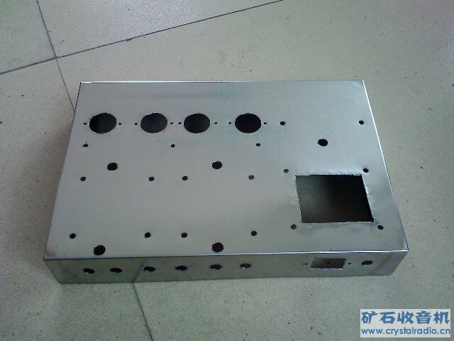

        图一:   由装修工程的朋友开料焊接,自己开孔打磨的310x200x50不锈钢壳.   朋友义气啊,只收35块材料成本!

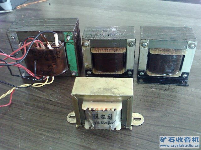

        图二:    耗时半年绕制的牛群.   输出牛下足料,76片叠厚42,初0.23线,次0.83线.次3夹初2结构.采用儋版主的数据参考!电牛采用96片,次级设230v,270v两组可选. 牛群耗了我不少银子啊!

用油耦合,需要长时间的煲才能出效果。建议楼主先煲听三月再调整。
发表于 2010-8-6 08:59:07 | 显示全部楼层
很好啊,规整。lz最好能把输出的数据详细的讲一下。比如,实际多少圈啊,层间用什么材料?
 楼主| 发表于 2010-8-6 10:47:47 | 显示全部楼层
输出牛初级好象是2200T,分两层;次级是105T.分三层;均顺向绕线.层间是普通电缆纸啊,EI铁芯隔一层普通青壳纸.
