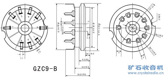

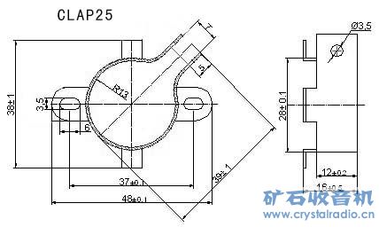

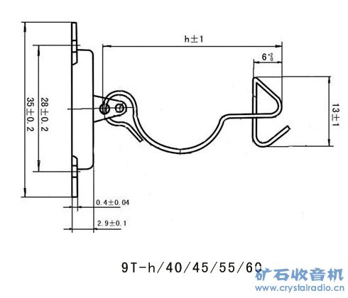

【几种电子管的管座尺寸】图

不同厂家生产的管座尺寸会有所差异,同一个开孔器开的孔,有时会出现这个管座能用,另一个同型号管座就需要扩孔的情况。

关键的开孔尺寸没有列出,图中标示的其他尺寸参数对DIY基本没有用。

大家直接到厂家网站就可查询到各种各样的尺寸,不用一一贴出。
http://www.etubesocket.com/sdp/2 ... 9B%AE%E5%BD%95.html

这些数据意思不大,毕竟大家不是搞管座生产的,开孔尺寸也不用专门去找,有管座,直接量就是了,没管座,找那开孔尺寸也没用。
