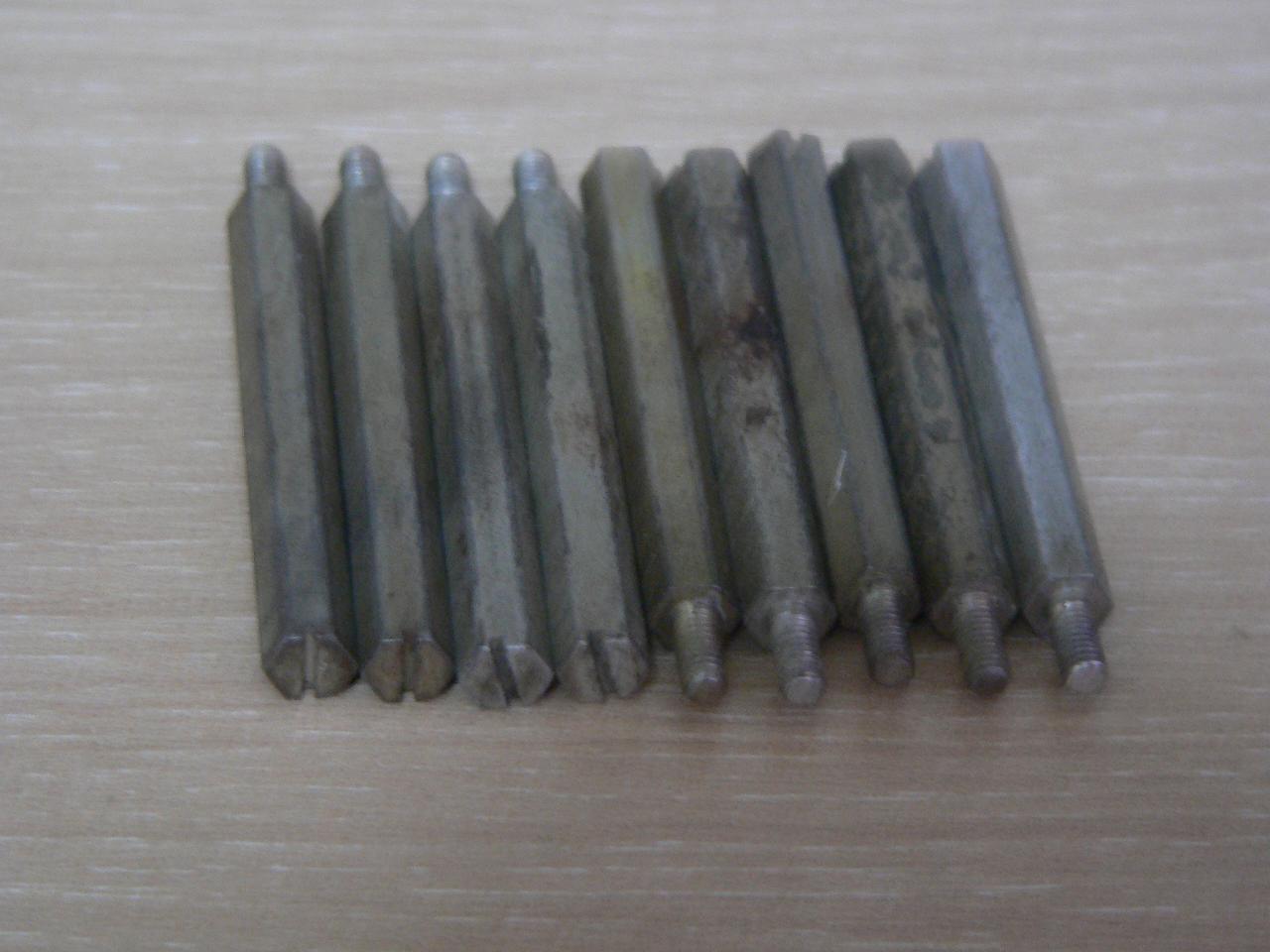

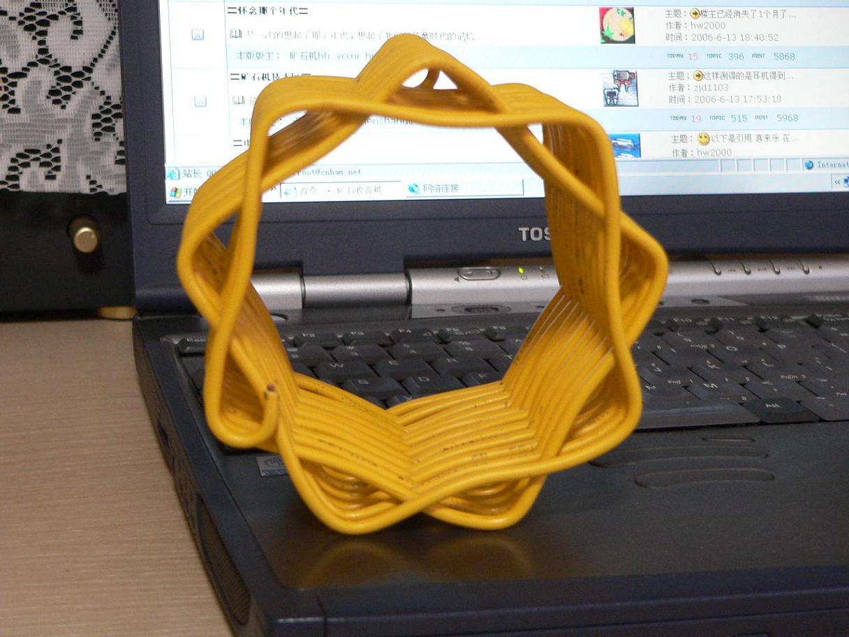

初来矿坛时看到坛友在坛里贴的花篮线圈的照片甚是喜欢,只因工作繁忙一直无法仿制。近日闲暇利用废料制作了一个绕制花篮线圈的胎具并绕制了花篮线圈,实现了拥有花篮线圈的愿望。只是手太潮绕制的不够好,请各位将就着看吧。

其实并不是机工做的,是我利用废料制作的。把手是锉刀把栽一个M8的螺丝,绕桩是利用电控箱中固定电路板的螺丝外面套上8MMPVC管头,托盘是用10MM厚的废塑料板锯成11CM方形划圆线后手工用砂轮磨圆的,只是桩孔和沉孔是用台钻打的。

做的很好 一般人下不了这功

俺还是在木版上面“血”11根大钉子就完活,毕竟不是卖,一辈子也绕不了几个筐。

用钉子加套管,来做花蓝,更方便些。
