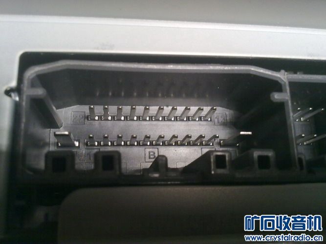

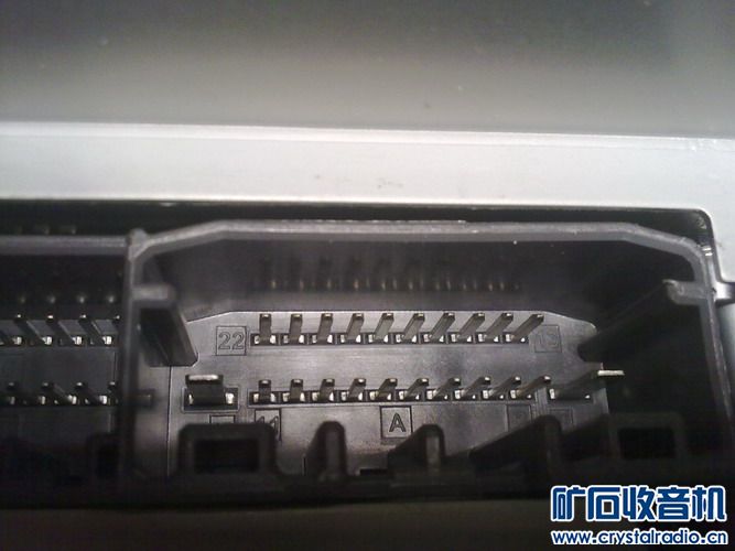

发表于 2013-9-19 21:48:42 | 显示全部楼层
第一张图片是借用的,尾线的下排456脚分别是电源的电源负极接地,后备电池12伏,锁开关电源12伏,已经找到,能开机了,但其他不知接线定义没试,请朋友指导一下,谢谢

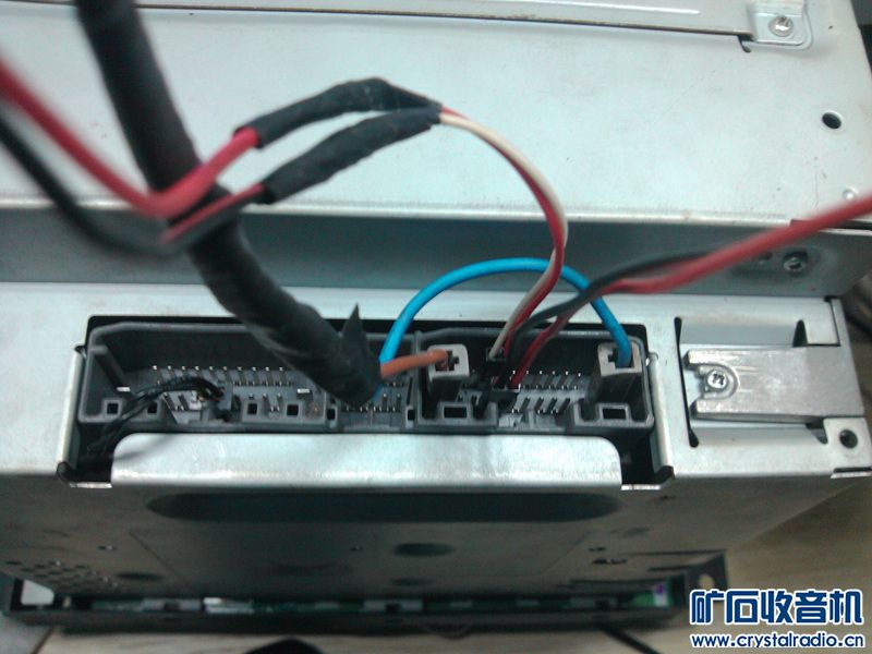

求助吉普车机接线,不胜感谢。。。 201401.jpg 201402.jpg 201403.jpg 201404.jpg 201405.jpg 201407.jpg 201408.jpg 201409.jpg 2014010.jpg 2014011.jpg

你这个要密码的! 如果外面用我可以弄开机使用。
  晚上回去拍照给你看看。  我有个这样的车机!不带密码的。我正在当电脑音响主机呢。 a
QQ截图20140210170309.jpg   有红色箭头上面的字母的机器是需要开机密码的。貌似下过这个解密软件!我找找看。
发表于 2014-2-10 18:00:57 | 显示全部楼层
346793450 发表于 2014-2-8 18:33
求助吉普车机接线,不胜感谢。。。
此机开机密码4314  开机方法看我回复的帖子。
发表于 2014-2-10 21:24:04 | 显示全部楼层
已按您交的方法搞定!!您提供的开机密码也是对的。十分感谢!!!!十分感谢!!!!十分感谢!!!!

发表于 2014-2-11 10:17:33 | 显示全部楼层
346793450 发表于 2014-2-10 21:24
已按您交的方法搞定!!您提供的开机密码也是对的。十分感谢!!!!十分感谢!!!!十分感谢!!!!:h ...
哈哈! 客气了。 我也是才把这机器弄好不久。 但是我的那台没有密码的。 正在想办法把机器改断电记忆呢。还不知道从哪里下手。
看我DIY的车机尾线。
电源线是以前老电视的电源线插头从中间破开。一根接电源负极一根接电源正极。 音响连接线用 电脑机箱LED灯或者开关 再或者USB的那个排插改的。大小都刚刚好。非常方便。哈哈!
