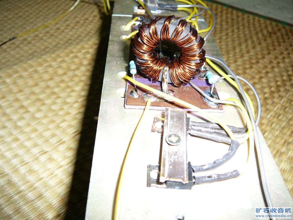

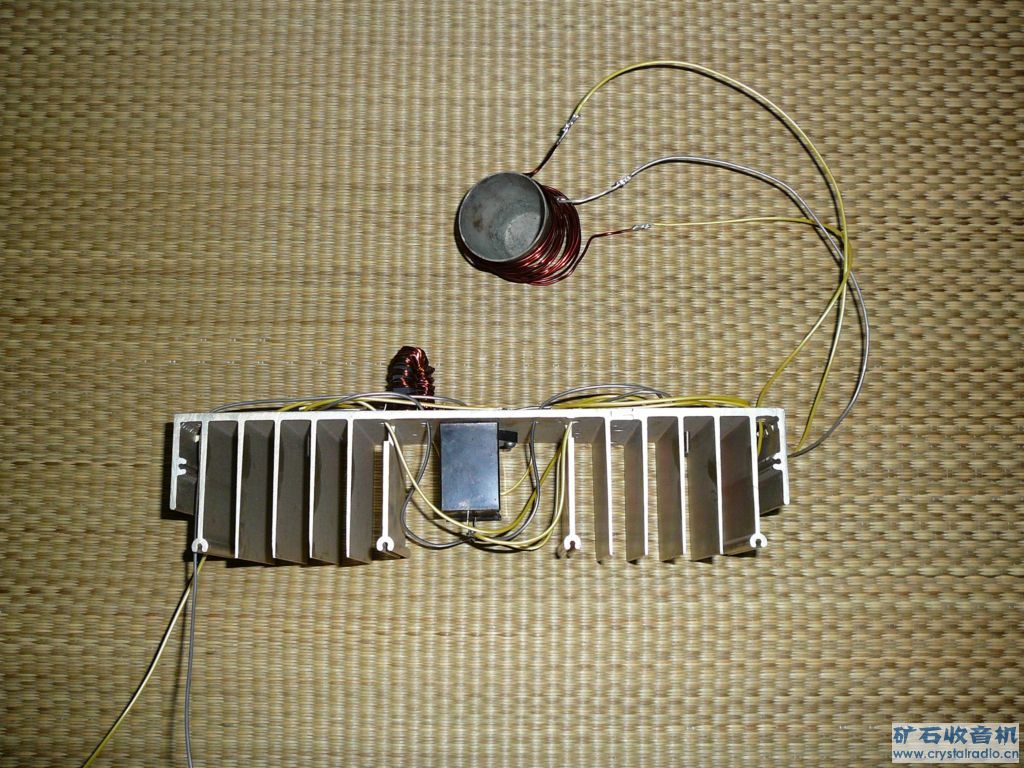

用一个简单的zvs电路,做了一个小小电磁炉,效果还比较明显。
12v供电7-9A左右的电流,嘿嘿!热的真快!

 楼主| 发表于 2010-7-30 10:12:23 | 显示全部楼层
回复 2# zjd1103 的帖子
试过了,不到一分钟就热了。
发表于 2010-7-30 10:20:02 | 显示全部楼层
试试可不可以作锡炉用!!!

 楼主| 发表于 2010-7-30 10:45:02 | 显示全部楼层
回复 4# 没钞疯 的帖子
那还不行,锡没融,管子先烧了!

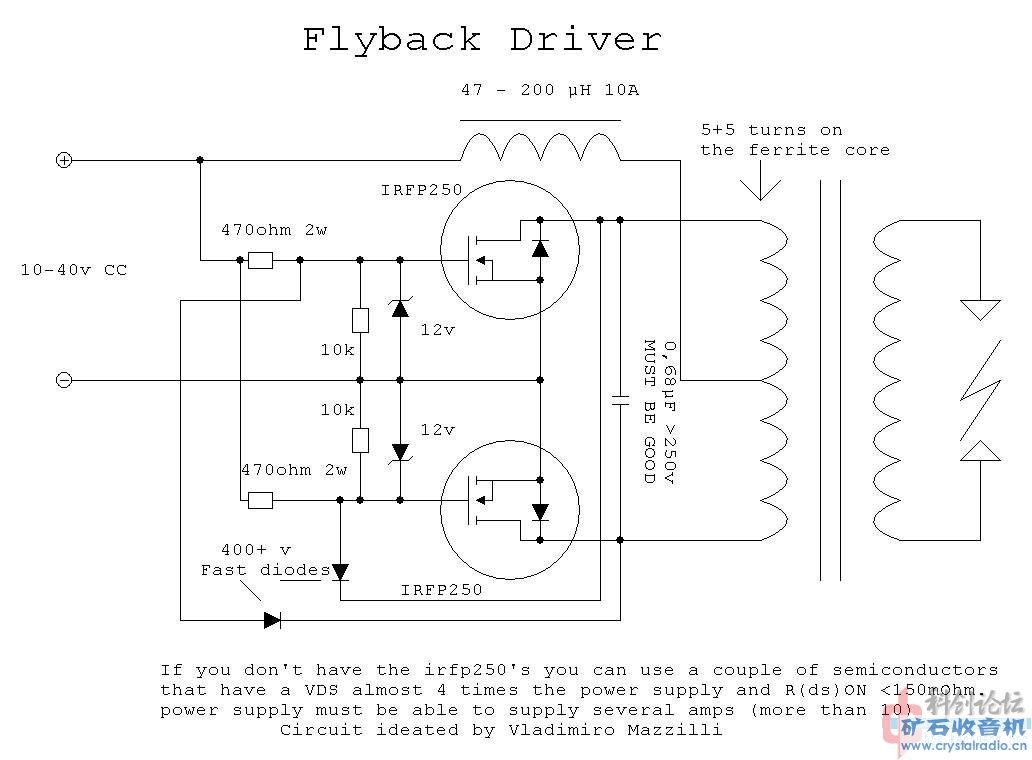

 楼主| 发表于 2010-7-30 10:46:44 | 显示全部楼层
回复 5# wgh1027 的帖子
有俩个肖特基二极管!
发表于 2010-7-30 12:42:12 | 显示全部楼层
用电子镇流器驱动试试!

回复 7# 420102 的帖子
FR107就可以了
发表于 2010-7-30 16:23:19 | 显示全部楼层
回复 6# 420102 的帖子
我的是泡水里 可以烧红屏级

发表于 2010-7-31 21:14:43 | 显示全部楼层
功率小了,要超过2000W才有意义,突破现在电磁炉的功率上限
提升工作电压,IRF450多管并联,用到1MM以上的漆包线或者多股漆包线
