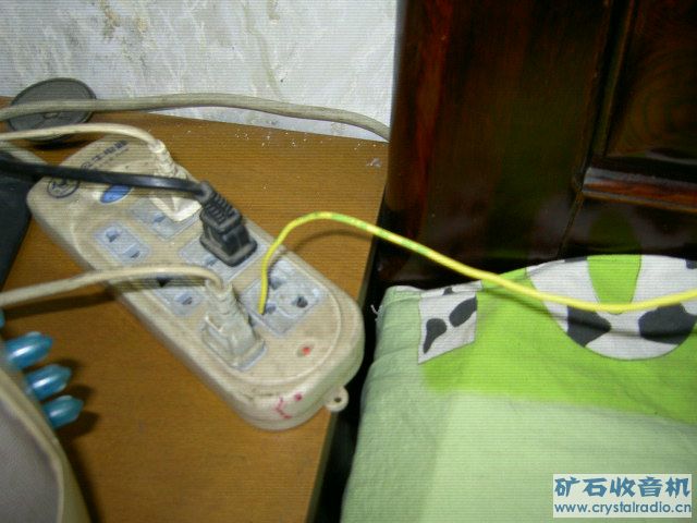

我是阜阳的,地方太小,买零件的都没几个,零件还是我初二是从友谊电子张老板那买的,不过当时没时间做,现在放假了,我也中毒了,第一台矿机只能收一个台,可变电容是拆的,可能坏了,不能调谐,以后继续做,争取今年暑假过完收五个台。感谢矿坛教我了这么多知识。
发表于 2010-7-29 21:40:31 | 显示全部楼层
地线的接法不安全
还是要祝贺
 楼主| 发表于 2010-7-29 21:44:17 | 显示全部楼层
我这水管都是塑料的,天线是我用三个窗框连起来的,效果还可以,有一伏的空载电压
发表于 2010-7-29 22:02:13 | 显示全部楼层
其实也行,电器的外壳都是接的,只是千万不要插错
