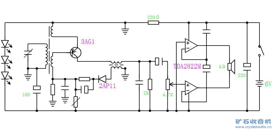

收旧利废做了个收音机,中波的,高频部分是来复再生单管电路,功放部分是TDA2822组成的BTL;真正的“晶体管与集成”组合。
DIY过程:
1. 先把喇叭固定在纸盒上,镍氢电池5节串联后也固定好;
2. 接着搭焊2822功放电路,正常静态电流是9毫安,用MP3测试其效果,满意后固定在纸盒内;
3. 然后搭焊单管机电路,用68-1的经典电路,调节集电极电流为0.8毫安,最后把退耦电阻、旁路电解、发光二极管接好,加上再生最终调试...
使用效果:
  灵敏度、选择性俱佳,收台多,不窜台,这主要得益于68-1经典电路的优异性能;
  声音洪亮,音质优美,尤其是中、低频十分丰满,那种蓬蓬之声听“卖药广告” 相当过瘾 ...这主要得益于大口径的椭圆喇叭(从红灯711上坼下来的).

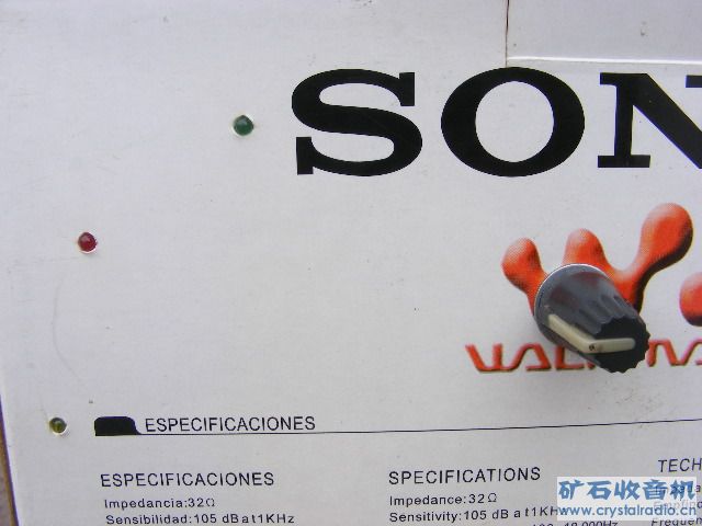

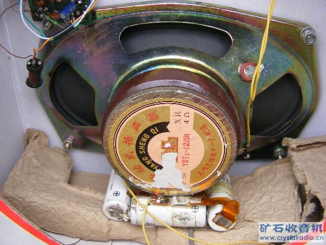

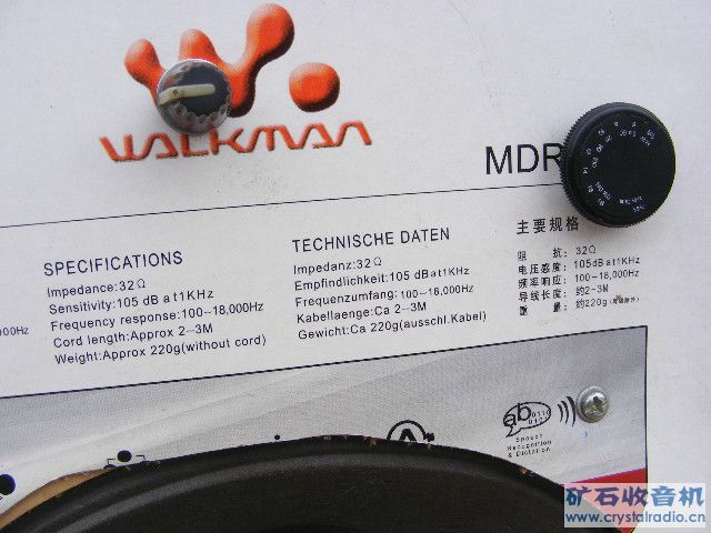

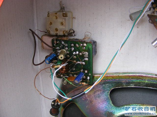

 楼主| 发表于 2010-7-29 14:09:27 | 显示全部楼层
实物图:

楼主的线路图好象有误:正常应该是1\3脚接喇叭,2脚电源正,4脚接地(电源负)5\8脚串电容(10微法)串0.01电容接地(5),6脚应该是接地的,7脚是输入端,...................看楼主的6脚没有接地,好象是接炕上了.
 楼主| 发表于 2010-7-30 10:05:23 | 显示全部楼层
2822的BTL接法如下图:这样看得更清楚些,只不过R1电阻没有接,还有喇叭两端的RC回路取消了,实践证明电路不自激,简单实用。
