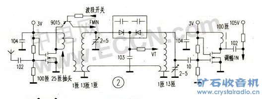

如此改动之后。中频便有了四级滤波,能使选择性提高至30分贝以上。
再看SW的输入回路高放管9018的低输入阻抗通过波段开关管直接接在调谐回路上,使调谐回路的Q值大大下降,只有动大手术了。将不常听的中波电路元件去除,腾出空间,保留调谐二极管(此管为双管合并,有3只引脚)再配一只调谐线圈.组成双调谐回路。将9018拔掉,换上从彩电高频头上拆下的两只高输入阻抗的双栅场效应管,安放在双调谐回路的前后两端(见图2所示)。
要注意:场效应管D极电感用超小型中周磁芯绕制,并放在磁帽内用松香封固,旁路电容与D极电感、S极紧密接在一起。按三点统调法,先调第二只线圈,再调第一只线圈。这样下来输入回路便有了不少于5分贝的选择性。因多了一级中放和一级高放,SW的灵敏度从原来的100μV上升到了近20μV(与20μV的机子相比较)。FM因多了一级高放,灵敏度也有提高。

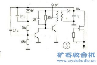

原机升压电路为普通电路,稳定性能不十分理想。在原电路上增加一只稳压管一只恒流管(见图3所示)。
当电池电压从3V(或充电电池1.25V×2)下降到2.05V时,升压电压(10.60V)下降很少,稳定性能比原来下降0.2V改善了很多。严格要求的话,微电脑供电电源也应稳压。
