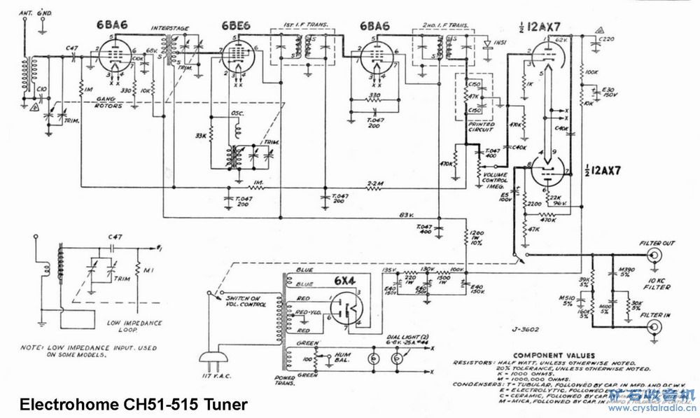

一张线路简单的胆FM线路  适合参考DIY

  看起来也不简单,呵呵

单管的介绍一些
发表于 2011-2-2 03:40:42 | 显示全部楼层
去哪里搞来的电路图呢

也不是很简单的那种。
发表于 2017-1-20 09:02:32 | 显示全部楼层
第一次见到这样的FM线路,求鉴频工作原理!

看起来也不简单
发表于 2021-3-3 19:57:58 | 显示全部楼层
是fm电路吗
发表于 2021-3-4 10:50:57 | 显示全部楼层
比超再生的复杂多了
发表于 2021-8-15 23:20:58 | 显示全部楼层
把AM的线路,说成是FM的线路,真够简单。
