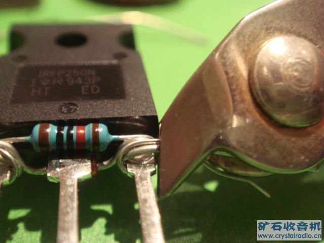

把12V1W稳压管放在IRFP250下面
左接稳压管黑
把10K电阻放在IRFP250上面
与稳压管并联 剪去多余脚
把FR107管放在IRFP250右
FR107负环接IRFP250中间
FR107正环接IRFP250右边

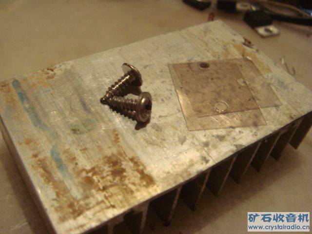

 楼主| 发表于 2010-7-27 19:17:14 | 显示全部楼层

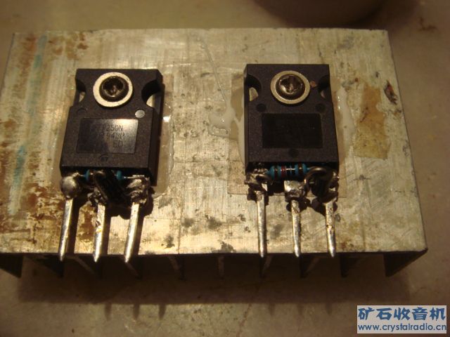

把FR107套绝缘环
FR107正接左场效应左边一脚

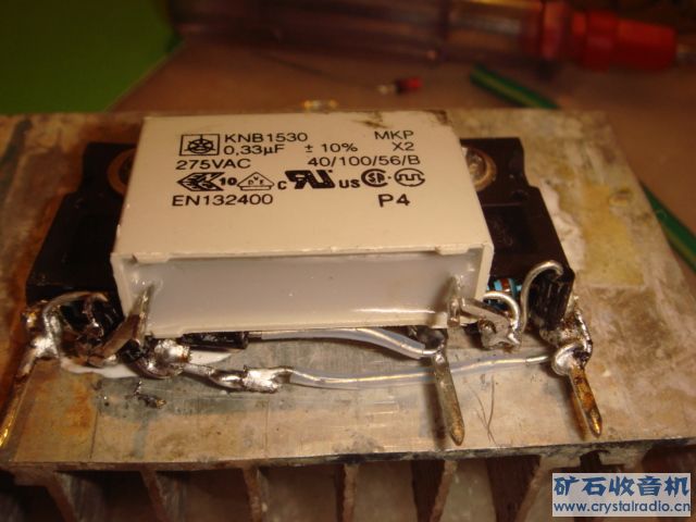

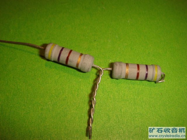

每个场效应左脚接2W电阻

发表于 2010-7-28 22:30:50 | 显示全部楼层
用的管子需要配对吗
 楼主| 发表于 2010-7-29 11:17:09 | 显示全部楼层
不用 倒是谐振电容品质要好 不然会烫

发表于 2010-7-29 16:24:25 | 显示全部楼层
为什么R3,R4要这么低的阻值呢(导致功耗变大)?为了快速让栅极充电导通吗?
 楼主| 发表于 2010-7-29 20:06:43 | 显示全部楼层
是的为了快速让栅极充电导通
