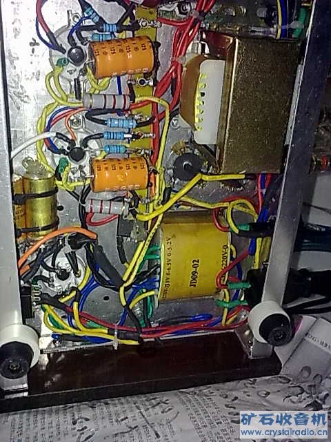

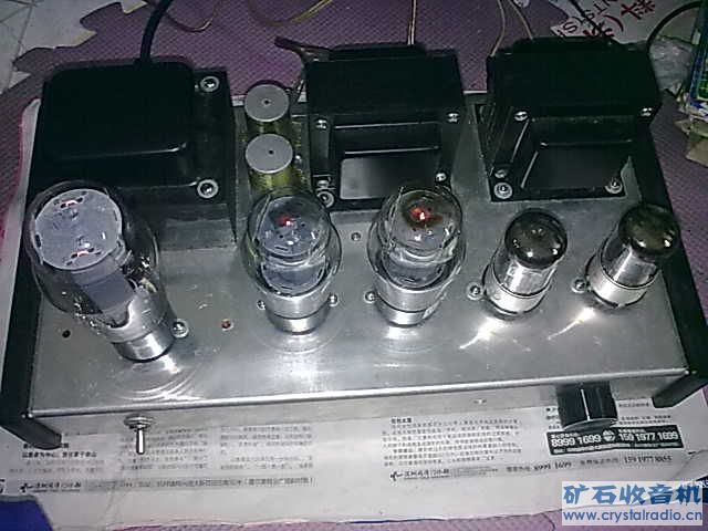

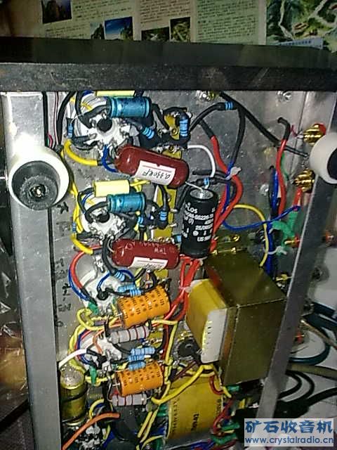

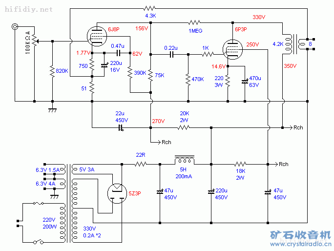

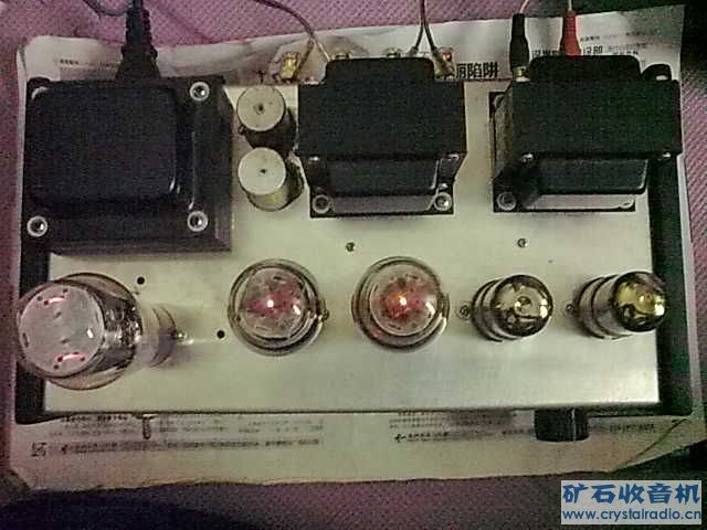

原儋版的的6J9+6P3P被我改为:J版的6*8+6P3P!第一次!内部一个字:乱!!!不过没有一点噪声! 20080826_fb7a579b72d8973ad062vaCloEvnhLuZ.gif
J版的线路图!

发表于 2010-7-24 21:56:15 | 显示全部楼层
管脚处理得很好,值得借鉴!

发表于 2010-7-24 22:23:38 | 显示全部楼层
没有整形,但能看出楼主的认真,值得借鉴

发表于 2010-7-24 23:45:37 | 显示全部楼层
请问高手,我的6P3的第8脚用330欧,我测电压有18V,正常吗?
发表于 2010-7-24 23:55:37 | 显示全部楼层
回复 6# cketk 的帖子
电压高了,阴极电阻用180欧正好。
发表于 2010-7-25 02:48:04 | 显示全部楼层
好,个人感觉这种搭棚比较符合烧的理念!不乱非常好。

发表于 2010-7-25 13:32:20 | 显示全部楼层
不错,改6*8后声音一定厚实了许多。
发表于 2010-7-25 13:34:37 | 显示全部楼层
机器很有特色! 提个小小建议,在贴出设计图纸时,最好说明一下出处。。。。
 楼主| 发表于 2010-7-25 13:54:37 | 显示全部楼层
[quote]原帖由 laicx 于 2010-7-25 13:34 发表
机器很有特色! 提个小小建议,在贴出设计图纸时,最好说明一下出处。。。。 [/quote
哦!谢谢提醒!!明眼人一下就看出来这就是:J版的线路啦!!
