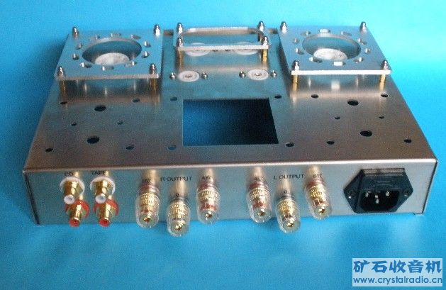

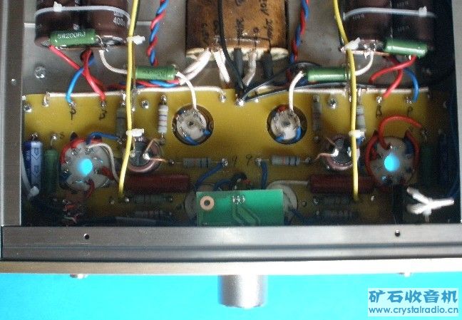

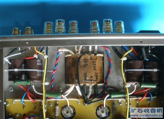

发表于 2010-7-24 16:09:43 | 显示全部楼层 |阅读模式

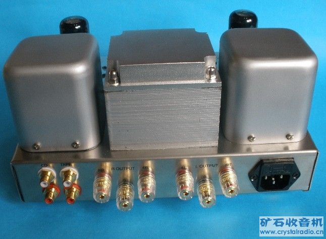

够靓....养眼
相信,楼主这硕大的输出变压器 效果一定也很好
 楼主| 发表于 2010-7-24 16:20:22 | 显示全部楼层
原帖由 海河 于 2010-7-24 16:13 发表
够靓....养眼
输出牛是66片叠厚32,片是美国西电拆机片
发表于 2010-7-24 16:22:15 | 显示全部楼层
都用大八角管就好了。看着不匹配
原帖由 沈雪峰 于 2010-7-24 16:20 发表
都用大八角管就好了。看着不匹配
发表于 2010-7-24 16:33:47 | 显示全部楼层
音质如何?有交流声吗?
 楼主| 发表于 2010-7-24 16:41:54 | 显示全部楼层
原帖由 3141 于 2010-7-24 16:33 发表
音质如何?有交流声吗?
没有交流声的

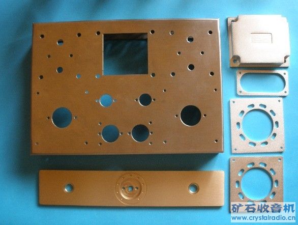

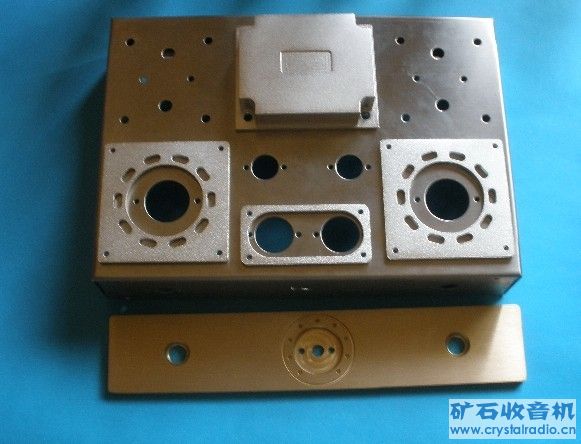

发表于 2010-7-24 18:19:01 | 显示全部楼层
做的漂亮 顺便问一下?低版,牛罩喷的啥漆。
发表于 2010-7-24 18:30:55 | 显示全部楼层
做的太好了。
 楼主| 发表于 2010-7-24 18:31:16 | 显示全部楼层
原帖由 PL81 于 2010-7-24 18:19 发表
牛罩喷的银粉漆,面扳是拉丝香宾金氧化

机壳不错,哪买的?
我叫厂订做的
 楼主| 发表于 2010-7-24 19:10:48 | 显示全部楼层
原帖由 ysl_811 于 2010-7-24 18:47 发表
(底台)机壳尺寸???
长250mm,深加面板182mm,高47mm
