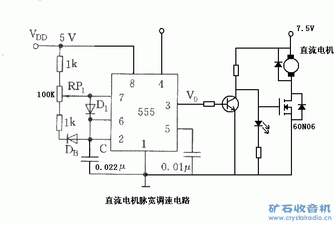

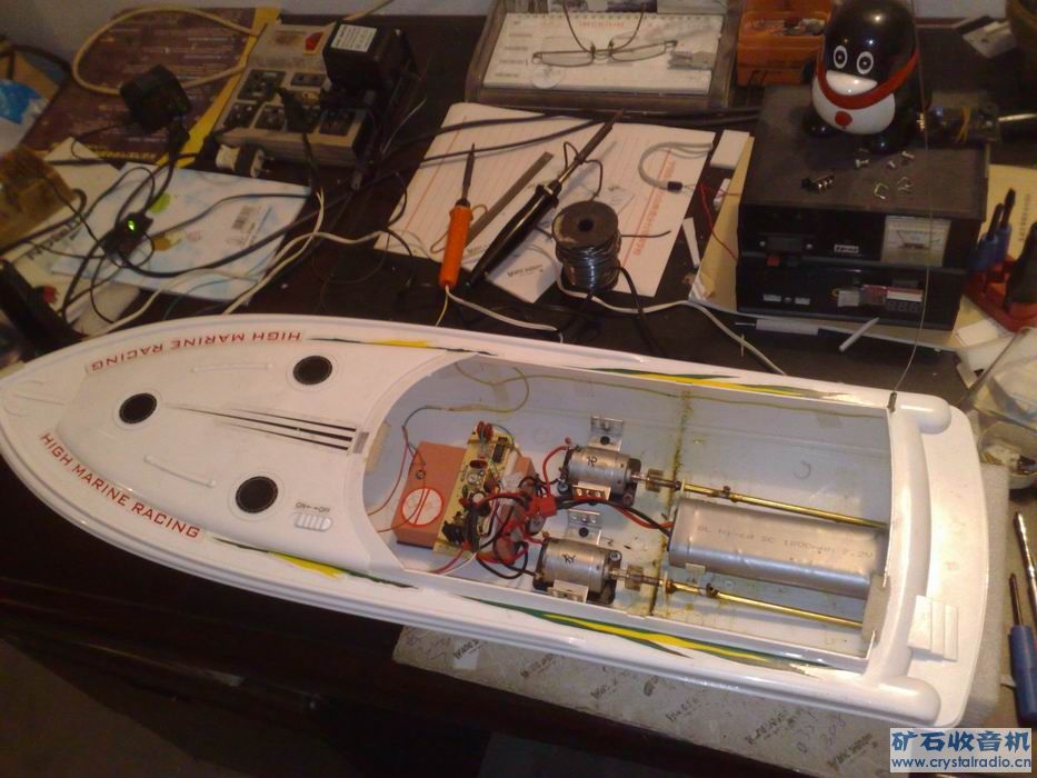

我的船模是个简易遥控器,只有一个速度——最高速,玩不了几分钟。利用遥控器中空余的控制点做了一个双速电调,其实就是一个(PWM)可调占空比的开关电路,频率为600HZ,电流估计承受20A没问题,两个MOS管并联。

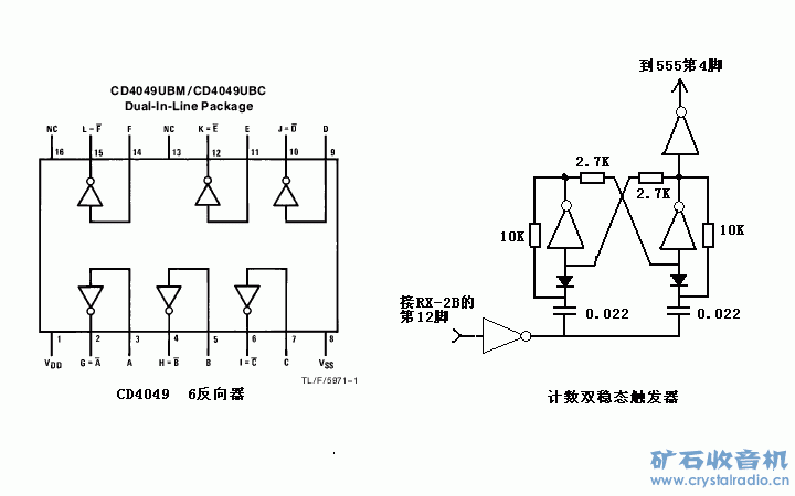

555电路的4脚控制端接一个双稳态计数触发器,用CD4049做的(板子的左半部分)。触发器接接收板的一个输出点。

谢谢!的确如此,现在老眼昏花了更要注意!这电机能达到200转/ 秒,电流十来个安培,螺旋桨割肉比刀子还快。我是为了增加负载才加上螺旋桨的。

发表于 2010-7-22 18:15:06 | 显示全部楼层
两个MOS管象你这样焊接,前面的管因没有直接与散热片相连,很容易过热烧掉。

发表于 2010-7-23 13:09:19 | 显示全部楼层
楼主这个船是快艇,时速20-30KM,快艇玩的就是个快,玩快艇的都嫌自己的快艇跑的慢,恨不得快艇飞起来,楼主要慢速干什么?难道就是为了多玩几分钟?大有画蛇添足之嫌.这种快艇,电池是7.5V1800MAH,充足电能玩20多分钟到半个小时(当然速度是越来越慢),对于儿童足够了,时间再长玩的也没意思了.我就准备了两块电池,一块不够玩,那就再换一块.快艇慢速那还叫快艇吗.那叫小舢板,
