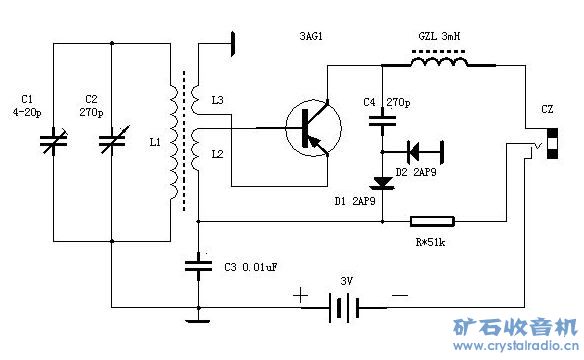

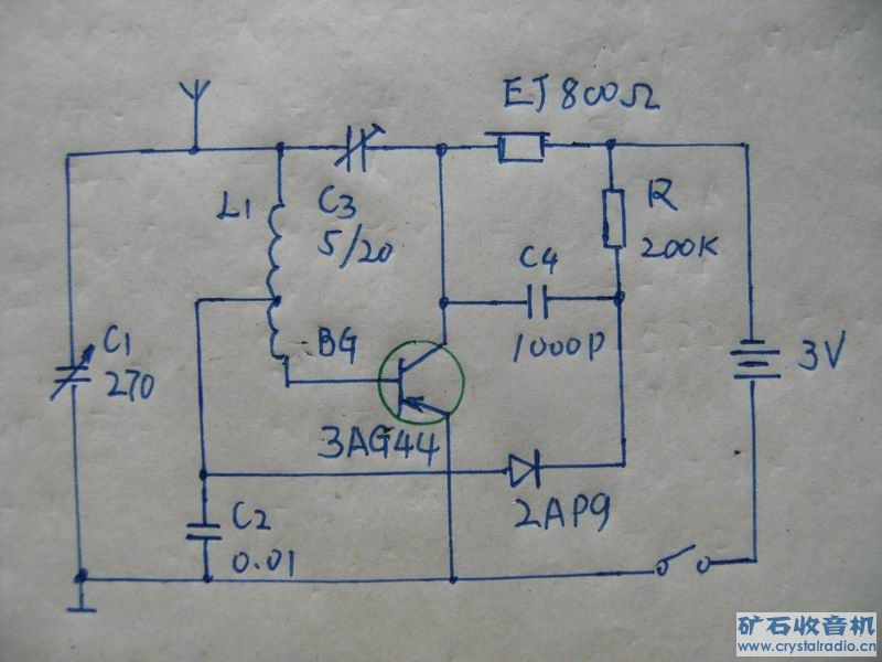

新作的单管机,效果不理想,请大家指点。
原理图

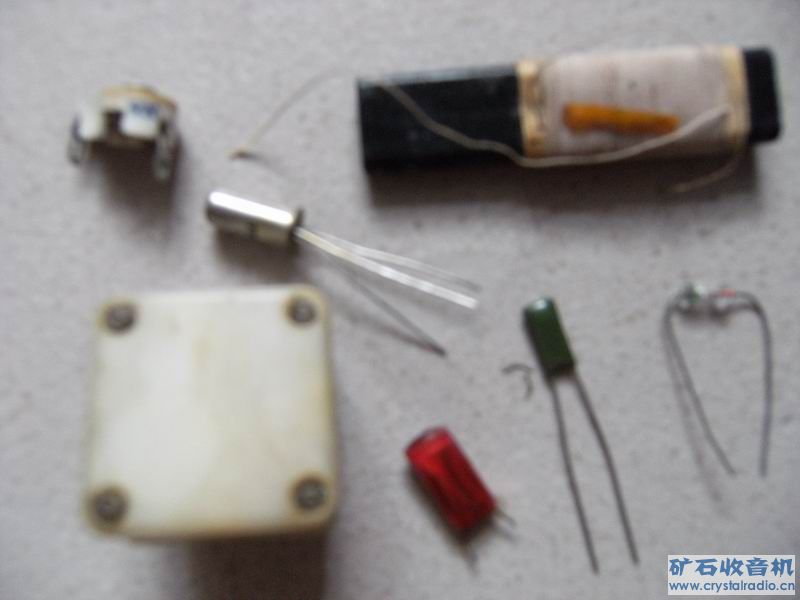

准备工作

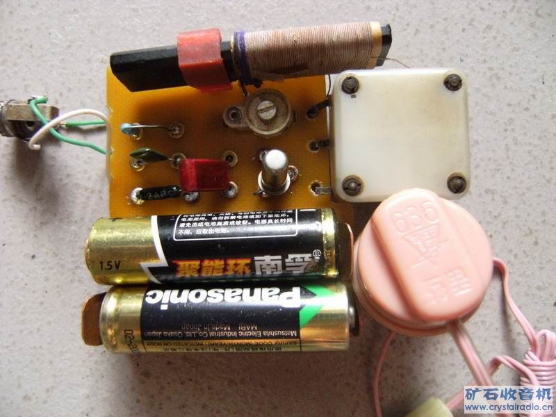

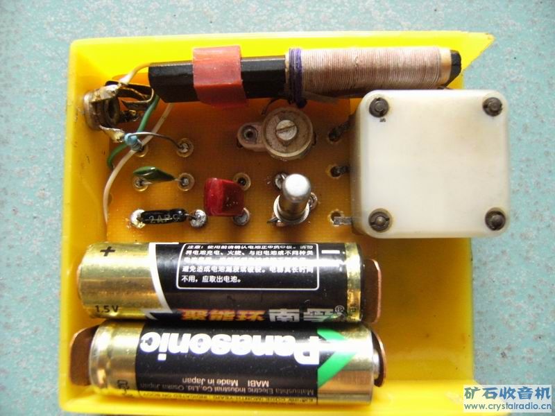

外观图
三极管放大倍数80 ,集电极电流1.5mA ,声音小,灵敏度低,有待改进,请大家的指导。

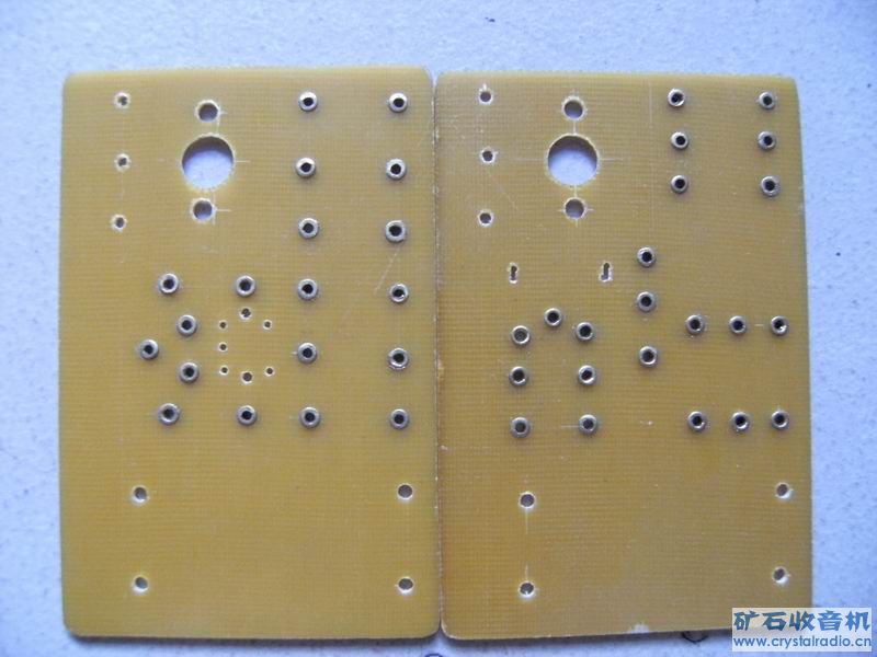

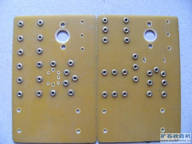

下图是准备的另外两台单管机的线路板
发表于 2010-7-21 18:04:10 | 显示全部楼层
楼主准备再次制作的两种单管机中,带高频变压器的(最后一张图片内靠左侧的板子)那只线路性能会好许多,我本人也制作过各类单管线路,最终还是68-1型在各方面胜出。热切盼望看到您的新作,祝您成功。
发表于 2010-7-21 18:29:57 | 显示全部楼层
很好!
好象没有高频遏流线圈!
建议线圈不要用自耦合的!
你可以参考单管来复再生式的直放机!
线圈绕三组即调谐的,次级,和正反馈的.
检波采用倍压的.
希望你能够做的更好!
 楼主| 发表于 2010-7-21 19:33:02 | 显示全部楼层
谢谢楼主,主要是看这个电路比较简洁,装一下试试,可能是我调试的不好,效果很差。

这电路,正向AGC啊。

发表于 2010-7-21 23:01:35 | 显示全部楼层
三极管换现在的NPN型高放大倍数管,二极管和电源正负换过来应该效果好得多

发表于 2010-7-23 10:37:50 | 显示全部楼层
楼主的电路有问题,请按标准电路安装。
