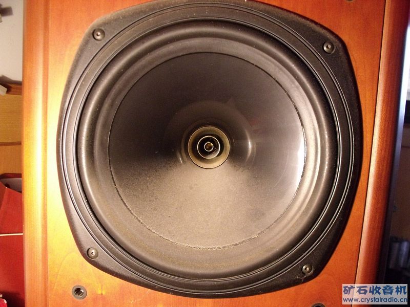

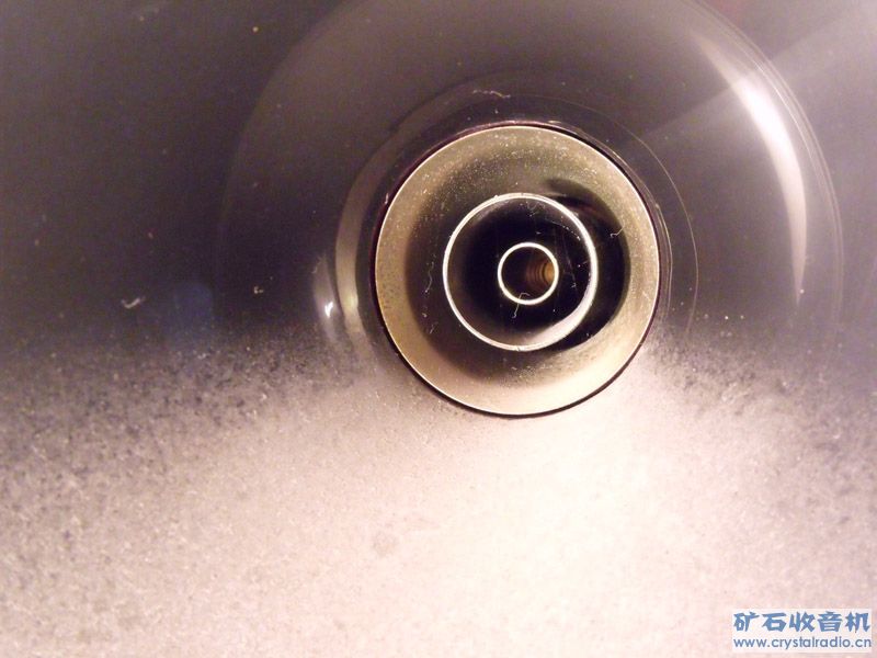

发表于 2010-7-22 12:03:39 | 显示全部楼层
看看天朗同轴喇叭
完全同意LZ对TANNOY喇叭的评价,特附上TANNOY同轴喇叭的图说明之。
