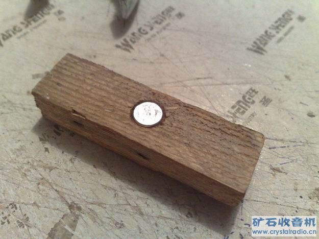

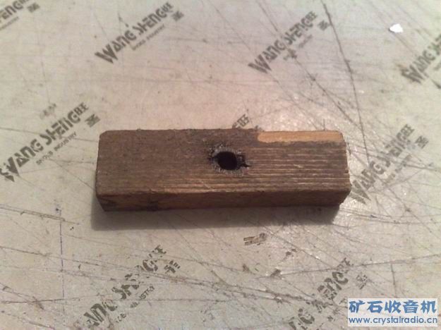

铆钉不常用,但用时找个合适的不容易。家里笼屉把掉了,我一急想了个办法,几分钟就能搞定,只要别用在高温强力的地方就行。看图说话:
在木头上钻一个合适的孔

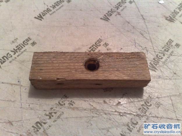

后面用大钻头掏个窝
按紧滴入焊锡,再用烙铁融化

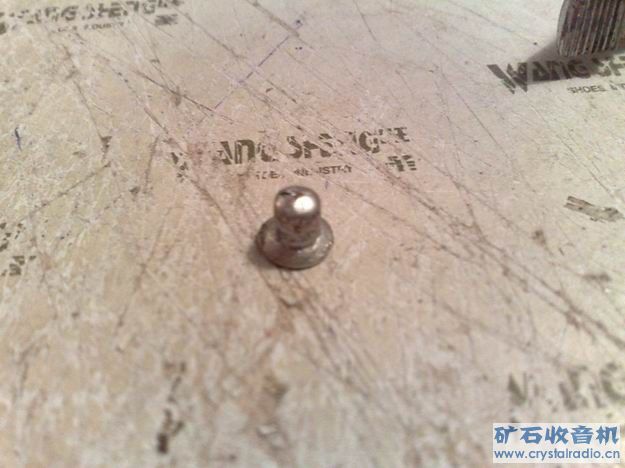

将其冲出来,完美的铆钉做好了

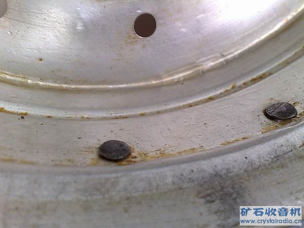

蒸馒头焖地瓜没问题

可是焊锡是含有锑、铅等金属的,在笼屉上用不合适吧?
发表于 2010-7-20 11:56:28 | 显示全部楼层
还真有办法。要是用铝做就更好了。
发表于 2010-7-20 12:20:50 | 显示全部楼层
奇思妙想,制作漂亮。
只是焊锡含铅,重金属中毒,特别是做蒸笼,高温下铅蒸汽更毒。
另强度不够,用铝线较好,容易加工。
发表于 2010-7-20 12:28:33 | 显示全部楼层
不用这么复杂啊!
拉钉知道不?就是现在装修常用的固定铁板、铝板和其他板用的,铝制有个铁心,直径和长度有很多种。
用钳子夹着,将铁心小头在地上一磕,心子就掉出来了,剩下的就是一只空心铆钉,又长又好用,截取适用的长度即可。如果不想要中间的孔,那就稍截的长点,卯的时候用长的部分砸进去堵住中孔。
