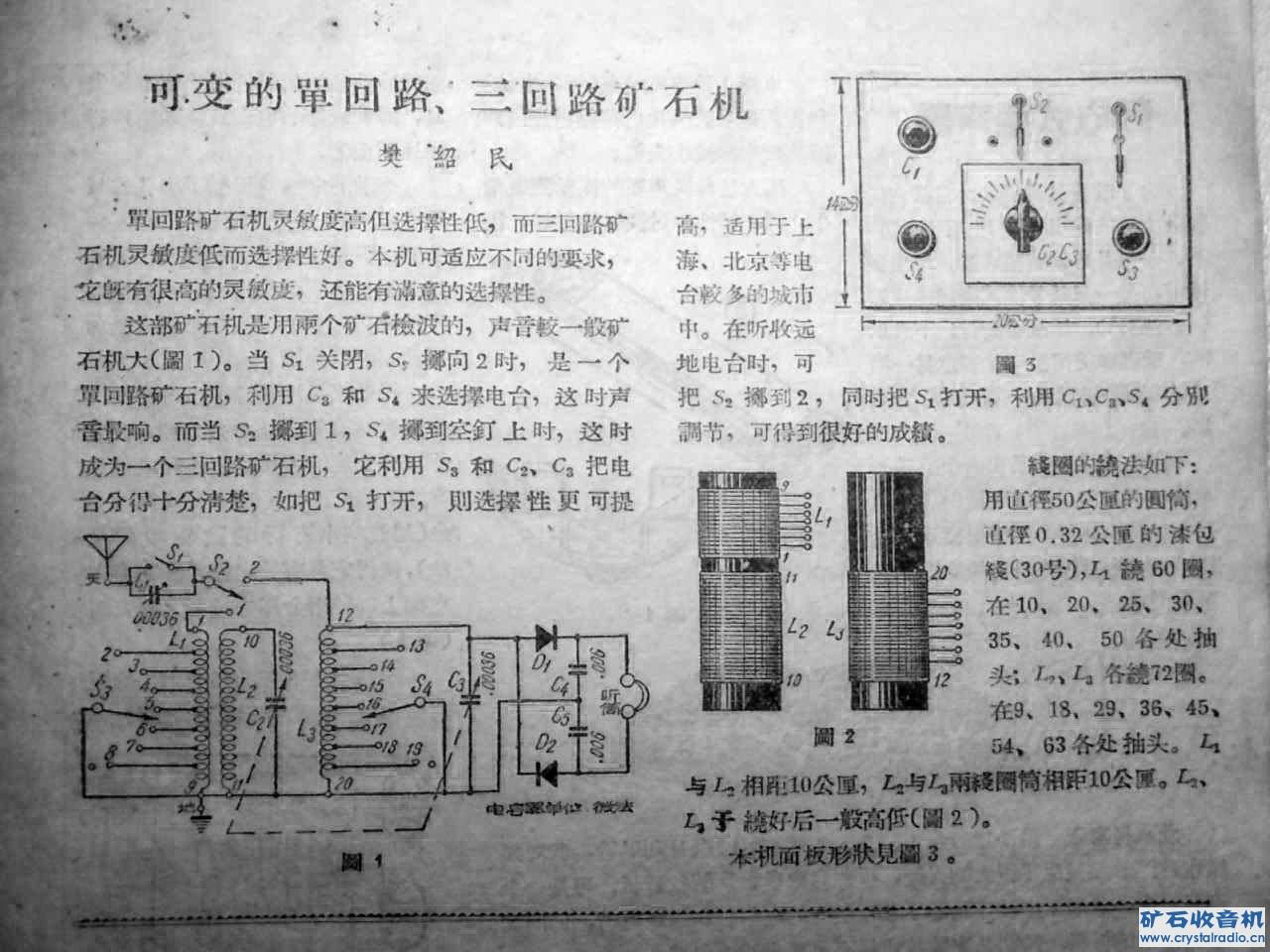

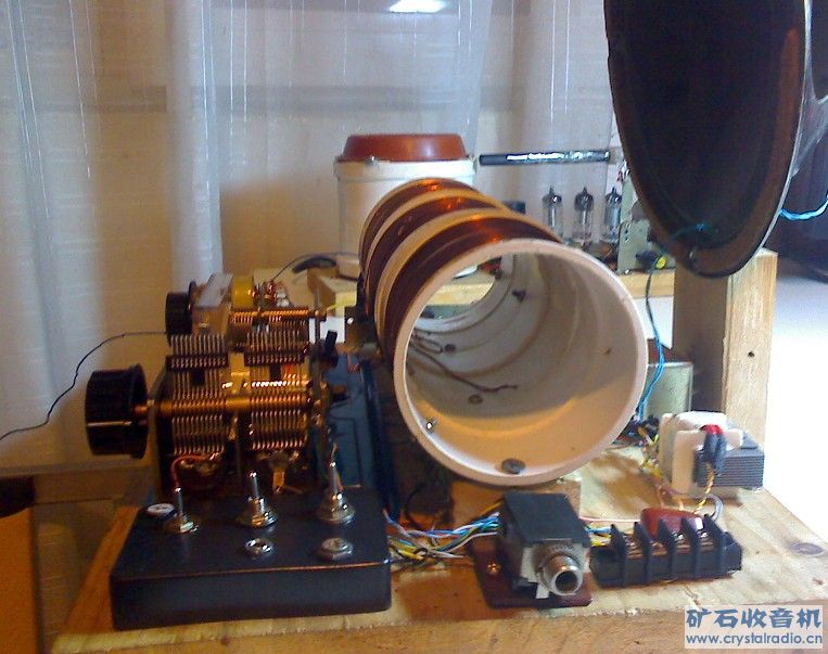

采用的是这个电路图,与该图有些差别。其中,波段开关的动片接天线而不是接地;检波后接30H电感然后串联电容接变压器;100μA电流表串联在检波之后的电路中,电流表并联一个短路开关,因为本地强台电流300多μA;有三个接口,一是经过改造后的350Ω舌簧喇叭,二是经过变压器阻抗匹配后的3.5mm普通耳机插口,三是6.5mm的军用高阻耳机插口。
花了一周多的时间来搞它,先搭上电路,不断测试,直到灵敏度和选择性都满意为止,然后固定好元件。安静的卧室,本地强台可以推动喇叭,声音虽然谈不上洪亮,但至少离一米远清晰可闻。能收到的电台依然是那几个,本地最强台,经济之声,然后是中国之声,老年之声,HIT-FM中波台,中国国际广播电台,北京新闻广播,北京城市服务管理广播等。夜里经济之声停播之后,又会有两个弱台,用1N34检波,三回路的效果不错。

 楼主| 发表于 2010-7-20 00:53:48 | 显示全部楼层
原帖由 aojieage 于 2010-7-20 00:29 发表
好恐怖!至今我还没做到上微安!
呵呵,磁棒的线圈可达800多μA。。天线很重要

发表于 2010-7-20 08:21:46 | 显示全部楼层
这喇叭的效率貌似不高
发表于 2010-7-20 08:45:03 | 显示全部楼层
回复 7# 东山老猫 的帖子
错疑,这喇叭的效率是舌簧类最高的

能给画个详细线路图吗?谢谢
