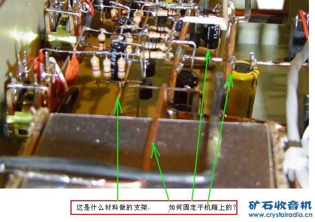

发表于 2011-3-3 11:05:20 | 显示全部楼层
原帖由 直热胆 于 2010-7-18 00:38 发表
公司有个测量听力的医生订了台混音器, 采用mosfet作主动元件, 因为只有几台, 所以不值得作板, 采用了搭棚架构完成
搭棚架构,全手工制作,在美国价格就老贵了!

发表于 2011-3-4 20:44:54 | 显示全部楼层
请问楼主,黄色的是支架吗,又。。。。。。:
 楼主| 发表于 2011-3-4 22:03:31 | 显示全部楼层
回radio兄, 整个棚没有使用过一个支架, 箭头指着的是一条铜线而已. 棚架的固定完全是靠焊接在固定元件的线和零件达成, 例如电源的IEC头, 装在面板上的电位器, 输出端口. 等固定元件.
