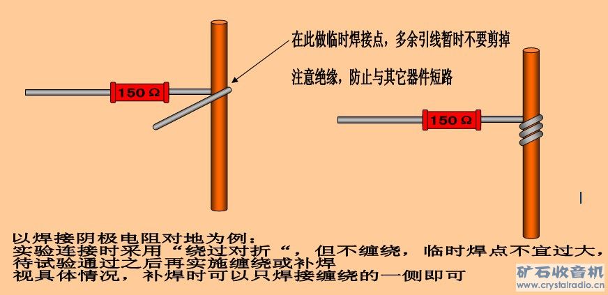

这样做的目的是为了在修正错误时,拆除元件方便,省的拆得费劲,整形也费劲
还有一种像编织的缠绕法,在下画不出来
初哥作图,希望能被看懂,仅供参考。给点面子,要拍砖请发短消息

不错,我一般都是这样做的。

不用绕太多圈的一圈就够 了, 上了焊锡想要拆的时候你就知道头大的感觉了!
看看老电子管设备上的都是一圈,头尾正好搭在一起,拆的时候都很烦人了~
