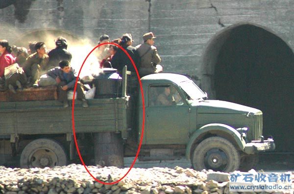

朝鲜的能源很紧缺,这张照片里的汽车使用木材燃烧来发动汽车

烧木柴的汽车
汽车的普通能源是什么?这还用问,汽油和 柴油呗。木头能代替吗?能。现在我就讲一个汽车烧木头的故事。
          一去二三里,停车四五回;
          下车六七次,八九十人推。
这是给上个世纪五十年代初的汽车写得打油诗。那时,我国汽油奇缺。虽然汽车很少(更没有专用客车),但是没有油烧。烧什么呢?烧桦木和榆木疙瘩。汽车的驾驶室顶上,放一个大柳条筐,筐内装满木头疙瘩(碗口粗的桦木或榆木,锯成约二十公分长的木墩,再劈成四瓣),车厢左前角装一个大铁炉(类似烧开水的锅炉),用木头疙瘩生火,等火烧旺后,产生一种气体(恕我无知,叫不来是什么气),通过管线进入汽车发动机。此时,司机在驾驶室操作,助手用摇耙插入发动机摇动,轰隆一声,摇着了,汽车便缓慢启动。走上一段路程后,走不动了,助手便下车,给铁炉添木头,而后用装在脚踏板上的吹风机吹风煽火,产生气体后再启动发动机,如此反复循环。如遇上坡路,就更困难了,司机开着车“哼吃、哼吃”地慢慢往前爬,助手扛个木头墩子在后面跟,“呜”汽车熄火了,助手立即把木头墩子往后轮胎下一塞打掩(儿),配合非常默契。车实在走不动了,坐车的人就得下车推车(当时是客货混装)。
现在,人们坐豪华大巴,坐小轿车,不妨听听这个故事。(薛良浩)

原帖由 刘老根 于 2010-7-15 04:46 发表
          一去二三里,停车四五回;
          下车六七次,八九十人推。
这是给上个世纪五十年代初 ...
俗语说萋是老的辣,还是村长博学多材见识广!这种车装载的木头疙瘩此货物要多吧?一担(100市斤)木头疙瘩跑不了几里路吧?

貌似和现在的什么秸秆汽化炉一个原理的~
