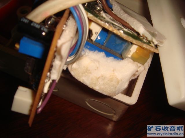

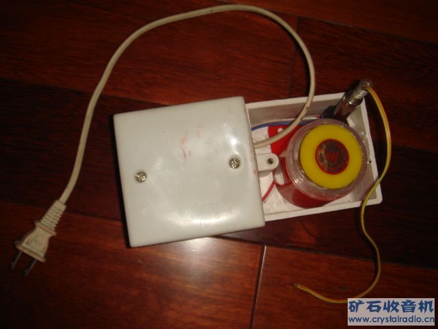

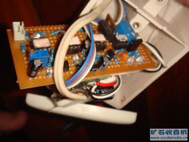

四核报警器
NE555  4个
一个电平检测(光敏触发)
一个开机延时(用于撤离设防现场)
一个触发延时(无信号响60S)
一个报警声驱动(BE~~BE~~BE~~)

这个声音有多嘹亮?
 楼主| 发表于 2010-7-13 20:45:36 | 显示全部楼层
这个声音有120DB
