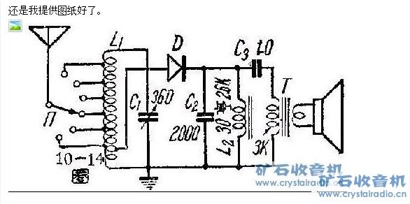

今天试了这个电路。
线圈筒直径75mm,线圈长度65mm,匝数80匝。抽头四个。30H的电感采用鱼缸加氧泵线圈,直流电阻高达14KΩ。输出变压器采用老式应急灯充电器的小变压器,推一只4Ω/5W的大喇叭。居然很响,离喇叭1米远听的清清楚楚。断开喇叭,音频电压有0.3V多
当然天线和地线很强了。空载电压也有6V多。

不太可能吧?L2是什么作用?C3多大?

绝对不太可能!
除非是在电台发射站隔壁!
发表于 2011-2-14 08:48:12 | 显示全部楼层
回复 1# 狂石 的帖子
我在上世纪60年代装过的矿石收音机带动舌簧喇叭发音是没有问题的,声音洪亮动听!最重要的条件是:电台的发射天线要距离你家很近,当年我的家距离中波电台的发射天线1公里多,而且电台的发射功率也要大,其他条件都是次要的。矿石收音机一装就响,区别就是声音大小了。一个天线,一个矿石,一个耳机,一接就响,走在路上也能收听,当然本地只有一个中波电台。信不信由你!

绝对可能!但是是有条件的。

应该说明离发射台多远,发射功率有多大,

做了,效果还可以,喇叭10cm内可以勉强听清
发表于 2012-3-16 16:57:09 | 显示全部楼层
这线路可能是单回路里面最理想的,唯一要改进的就是矿石接线圈的端子可能往上端移一移,效果会好一点,···
发表于 2012-4-2 00:08:34 | 显示全部楼层
喇叭放音是可以的,然而前提条件又是不可少的===天线够长够高、地线良好牢靠、发射台距离不太远、矿机调整恰到好处

这个图关键二极管却没数据.L1接二极管抽头那么低.非用数个硝特基二极并联不可.不过实际上我非常喜欢这电路..而L的电感.直流电阻.音频变压器就要就天线各人具体作实验到最佳于自己情况为止
