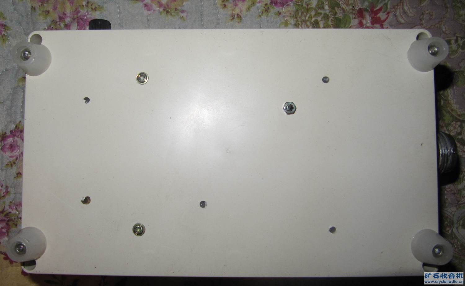

前两天杀了一台电子管的酸度计,利用它的外壳做了一台6P14的推挽扩大机。音质比单端的好多了,特别是听合唱和军乐的时候力度明显比单端机强多了。利用原来的表头用做音量指示了。内部很乱,不过交流声很小,离开喇叭10公分就听不到了。输出变压器是我师傅在年轻的时候自制的,后来送给了我,是用标4收音机电源变压器的铁心做的,分层分段。电源变压器是定做的,这个因为不止我要用,所以就不能做成热盘的了。这个机器的电路图呆会我上传上来,是从老书上找的,不过做了一些改动:调整负回输量,使输入0分贝(0.775V)时正好能满功率输出,这个机器还得配一个前级增音机才能使用,呆会也传上来。
外观
内部

发表于 2010-7-12 21:53:30 | 显示全部楼层
上电路图
输出变压器的长宽高尺寸是多大? 初级阻抗多高?
 楼主| 发表于 2010-7-12 21:57:15 | 显示全部楼层
原帖由 海河 于 2010-7-12 21:53 发表
上电路图
电路图在这里。
输出变压器记得师傅说阻抗是8K的,长宽高下次我再问问他吧。
