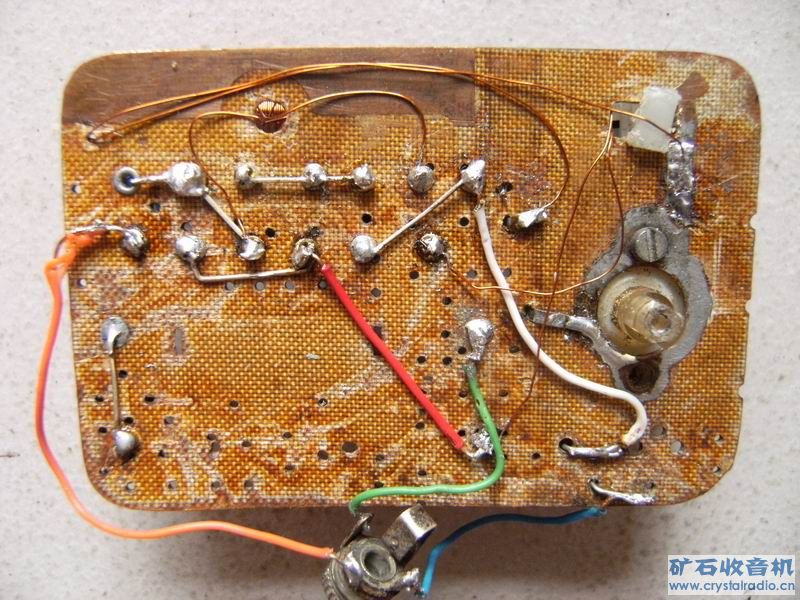

发表于 2010-7-12 20:07:14 | 显示全部楼层 |阅读模式
DIY了一台单管机,晚上光线不好先上一张图,明天继续上图。

 楼主| 发表于 2010-7-13 08:19:52 | 显示全部楼层
线圈L1直接绕在磁棒上,68圈,不知是否可以提高Q值,L2绕6圈,L3绕3圈。
三极管3AG44放大倍数110,集电极电流1.1mA,电阻30K,明显偏小,请大家帮助分析是什么原因。
高扼圈选用的2.2mH的成品,线路板用的是旧收音机的线路板。
调试时集电极电流的大小与再生强度有很大的关系。
发表于 2010-7-13 09:23:47 | 显示全部楼层
支持DIY
建议:1、绕线圈还是采用骨架好,有利于调整在磁棒中的位置,对于自制的硬壳纸骨架要经过蜡煮工艺;
      2、要学会正确的绕线方法,L2和L3绕得太松散不利于性能稳定;
      3、天线回路线圈应该在磁棒的左边为好,尽量减少线圈与可变电容器的距离。

发表于 2010-7-13 14:17:06 | 显示全部楼层
天线线圈最好用多股纱包线可显著提高接收灵敏度,另外你的磁棒支架要用两支才平衡,电路板最好采用铆钉板更复古一些,从你用的电路板看这块板子是被反复利用了,你节约闹革命的精神可嘉

 楼主| 发表于 2010-7-13 19:42:23 | 显示全部楼层
请教各位偏流电阻才二十几千欧,明显偏小,灵敏度还凑活,收八九个台,谢谢。
发表于 2010-7-13 22:08:40 | 显示全部楼层
发表于 2010-7-13 22:16:20 | 显示全部楼层
只要偏流准确,你大可不必管他的阻值!顶DYI!
 楼主| 发表于 2010-7-13 22:30:59 | 显示全部楼层
还需要继续调试,声音小点。
