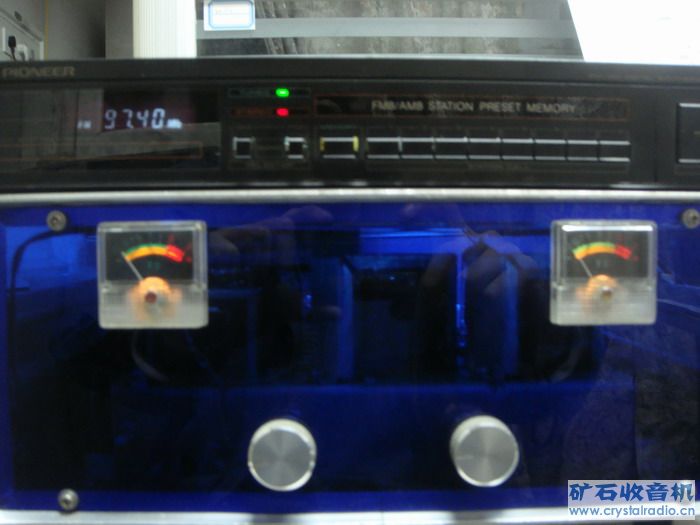

这个收音头, 先锋PIONEER TX-555Z, 系统处理储存集成块TC9157AP, 原来预存台, 关机后, 只可以保存1-2天, 是靠那个黄色的大电解, 我在电解两端接了个手机换下来的锂电池, 预存的电台可以长期保存了, 开机同时充电, 手机电池容量大, 即使关机, 也应该可以保存几年,效果不错, 看来老的收音头都可以这样加电池, 实现预存台长期保存

只能找出系统处理储存集成块,  再查资料, 集成块有1个脚供电,一般是5V, 是保存预选台的, 在这个脚上接个电池即可,我的系统处理储存集成块, 有1脚接了个大电解, 显然不是滤波, 是用来短时间存台的, 在此电解上接电池

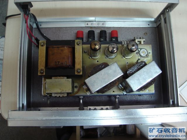

向楼主求教
1,收音头加电源电路
2,很想看清下面功放

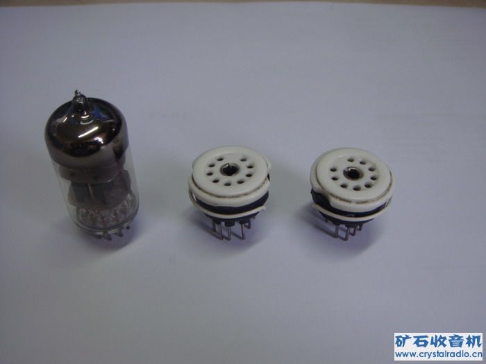

4, 功放是2009年做的6P1, 现在做了两个转换插座, 变为6N1和6P1直接互换, 两用胆机, 夏天长用6N1, 温度低
换为6N1

保持信息所用电压,电流很小. 电压5V以下, 电流几微安,  用个纽扣电池也可以, 体积小
