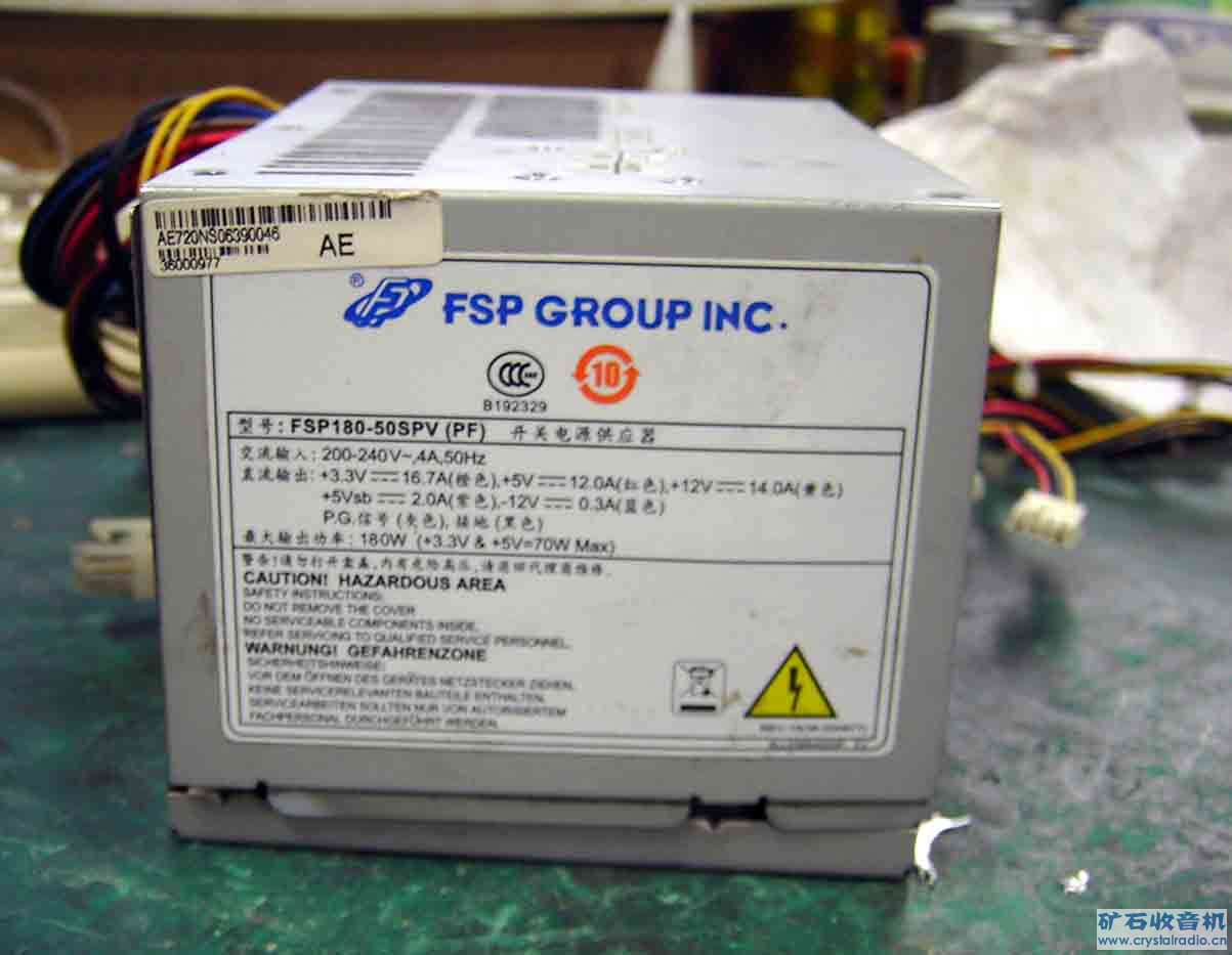

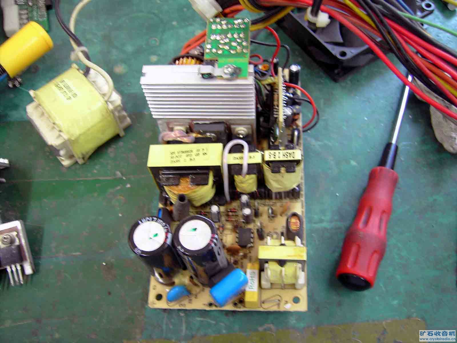

周四在双龙淘宝,无意中看到一个180W的mINI电源,FSP GROUP INC 牌子,型号是FSP180-50SPV(PF),3.3V-16.7A,5v,12A,12v,14A,SB5V 2A,-12v0.3A.,仅3.3V和5V就70w。
不由心中窃喜,这下,我上个月给家里准备的那个方正小机箱就能真正不用改造,直接上这种电源了,光驱也能安装和使用了,还好,要价20,买了下来,回来一试,不过电,顿时心凉了一半,这不麻烦了?不过,买的时候就有思想准备,再坏能坏到哪去?反正不至于里边装个石头吧?这沉甸甸的电源,还是货真价实的。

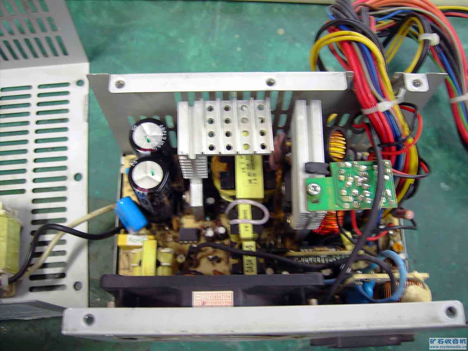

  打开看看,里边还是比较实在的,2级交流滤波,加上一个功率因数补偿线圈,SB电源用的是DM311,而主电源是用了1对13007,尤其次级整流管还用了只TO-3F的管子,电流应该够大,知足了。散热片虽然小,但是高,而且厚达5-6MM,比一般的电源的散热片厚一倍多,螺丝是直接拧在散热片的扣上的,不是用螺母拧的。

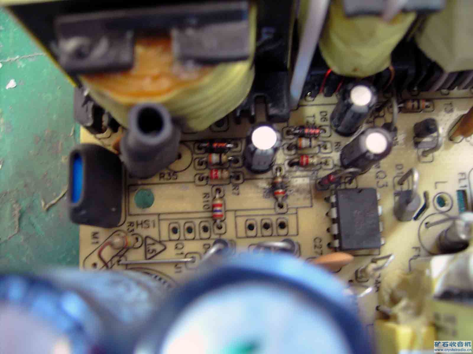

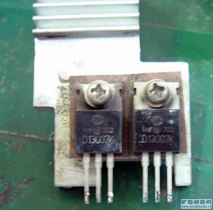

  细查电路,总保险没坏,NTC没坏,全桥,大电解没坏,俩大管子一个击穿,一个烧断,拆下大管子测量,其附近的电阻,二极管,两个2.2欧的16分之1的发射极电阻烧了,两个2K左右的基极电阻烧了一个,因为没有这么小的,用高精度的8分之1瓦的代替,正面按得紧张的话,就按反面了。俩小电阻按正面了,2K的按反面了。满怀信心的找管子去了,只找出2个全塑封的13005,估计也差不多,75W一个,又不是全功率用应该也可以了,有的资料说13007好像也75W,能差多少啊,先试试吧,万一挂了,最起码还有机会补救,于是就按上去了,小心翼翼的接上220V,没声音,还好,安全,于是,胆壮了点,拿镊子一杵20心插头,G 、B两线,风扇没转,我正要找原因,就听噼里啪啦一阵声音和五彩斑斓的火焰就起来了,赶紧断电,那火还多烧了一会呢,够吓人的。顿时满屋全是臭味。同事也被吓着了,包括隔壁的老大都出来看热闹。
   这电源,只好暂时搁置。等待时间充裕的时候修(待续)
 楼主| 发表于 2010-7-12 15:01:12 | 显示全部楼层
今天上午,也实在没事,大家都在玩,我又兴心,开始修这个电源,将烧毁的管子拆下,俩管子都被从侧面剖开了,都是将发射极烧没了,管子也是从发射极这边剖开的,肯定是完蛋了,再查那几个电阻,果然,还是那几个电阻坏,不过这次发现,那2K电阻只是变大了800,还能用,为平衡,干脆换新得了。更换完高压侧,开始查原因吧,测量低压输出各路似乎都正常,都有20-30欧左右的电阻(负载电阻)但是有一路似乎太小了,才2-3欧,于是挨个量整流管,发现一个靠边的TO-220的管子,1660(16A 60v)似乎击穿,拆下测量发现,其中一个臂击穿,从旧电源板子拆一个1602(16A200V)直接替换,再测量无其他问题,因为紧凑,安装回去这个散热片就难点,小心对位置,最后将变压器出来的那个最粗的直径接近6MM的漆包线的束焊下,这样可以直接测量各路是否短路,而没有任何误判。焊接好,再次小心翼翼的通电,还好,安全,再哆嗦着用2.4欧电阻短接G\B线,一切正常,不过,5V输出有5.3V多,而12V仅11.3V多,调一下那个ADJ电位器,12V接近够的时候,5V可就接近5.5V了。还是调回去吧,12V要求不高,5V要求高,别因小失大。
  至此,一个小电源修复完毕。

楼主真是走运,很多情况开关电源开关管击穿会导致开关变压器内部短路,外表看不出任何毛病,万用表也量不出,电感表也不一定能测出来,遇上这情况就倒霉了,周边元件都正常,管子换一个烧一个,除非换变压器,要不电源只能浪费。另外,您所说的12V电压低,5V正常的情况是正常的,千万不要擅自调整,因为这种电源有个特点:如果5V空载,12V电压不仅低,而且带载能力差,只要5V上有哪怕1A的负载,12V就会恢复其强悍的输出。举个例子,现在我用的台达550W服务器电源,标称12V1输出20A,12V2输出17A,空载测试时双路12V电压有12V,但仅仅接了个50W的汽车灯泡就跌到10V,后来在5V输出接个6v 20W的射灯,12V我接了4个100W的汽车大灯电压都在12.2V保持不变。电源的采样电路我研究过,虽然12V,5V都有采样电阻通TL494,但为什么5V不能空载始终没搞懂
