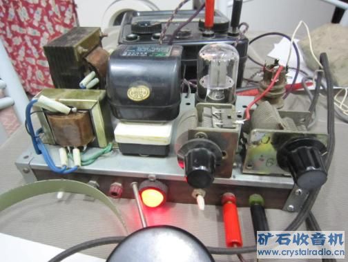

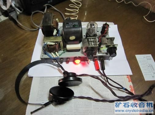

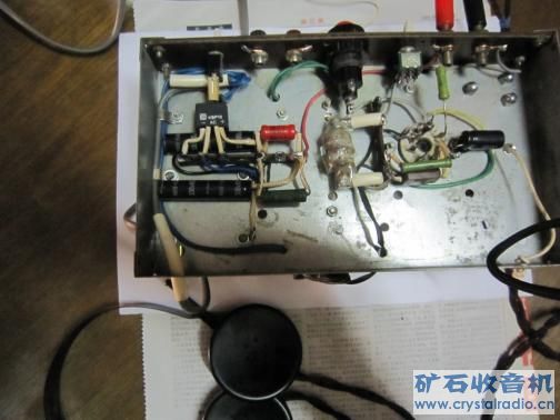

为了要得到3Q5单灯的效率和性能的实际感觉,配合下一个DIY的组成,便收拢了一批零件,马马虎虎的搭成了该机。
用336线圈配365空气单连,用250/290双连的250PF的一连代再生单连。

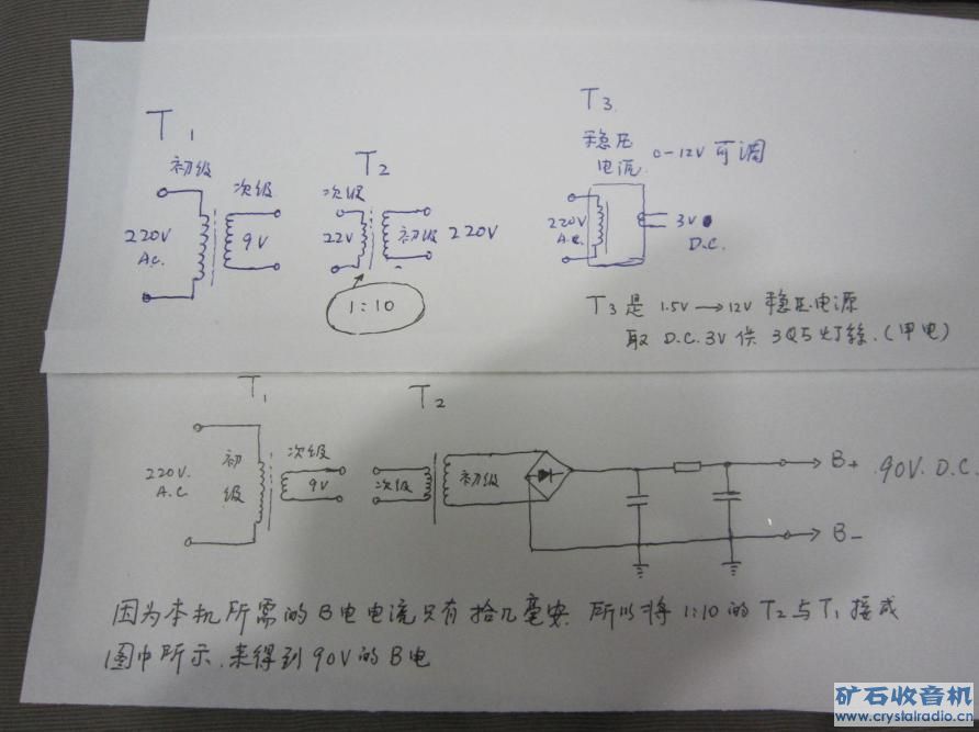

用2只电源变压器接成90V的B电,用1.5~12V稳压电源的3V档供3Q5灯丝(A电)。
用2米长的拖线在上海可收到中央台与上海的所有电台。信号清晰,音量震耳。
(78-1)型750Ω永光耳机(单只750Ω,一付为1500Ω)

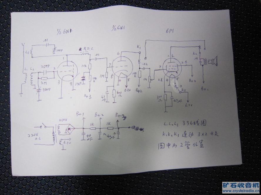

 楼主| 发表于 2010-7-9 14:42:08 | 显示全部楼层
最后一张图纸是我打算下次发的作品,先预告一下

不知道那几个变压器变来变去会不会产生电磁干扰?

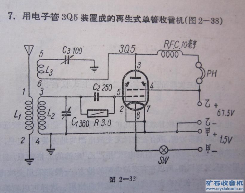

如果是这张图则3Q5GT没准儿要短命了——
因为这张图栅极上是接A+的,B电用90V时屏流多少呢?
 楼主| 发表于 2010-7-10 22:04:34 | 显示全部楼层
用3v接灯绦3q5的8脚空接  2脚7脚接dc 3v   2脚接地  b-接地    屏流7ma  因为图纸画得难看借用  少年无线电上的线路图  幸好发现得早明天发正确图纸    谢谢指正
发表于 2010-7-11 01:20:54 | 显示全部楼层
那个电路是空间电荷栅的接法,故90V屏压时电耗很大!
3Q5GT在90V屏压下需要在第一栅极上施加-4.5V的栅负压才能保证工作在正常的工作范围之内,但单管机完全用不着那么大的电流……有个0.5mA已经非常响亮了。
