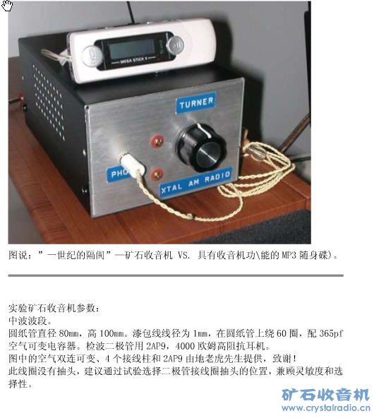

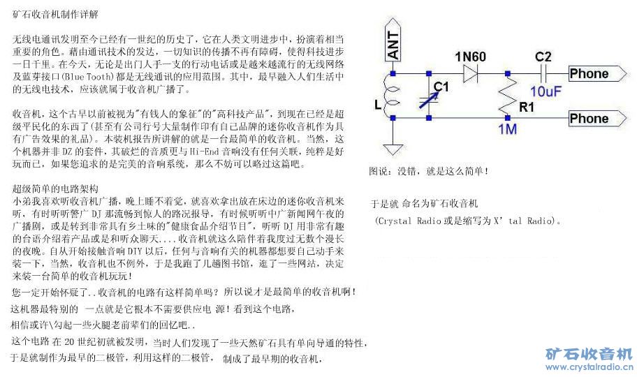

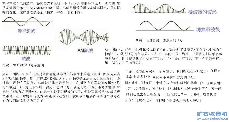

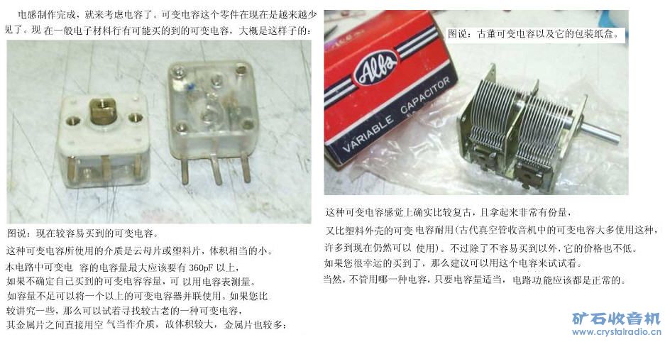

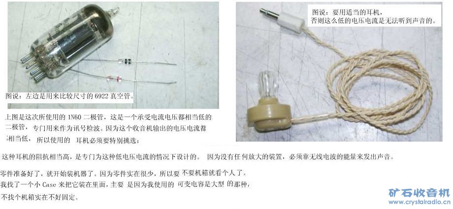

这里转一份台湾作者制作矿石机的文章,供大家参考:
(全文见:http://wenku.baidu.com/view/abde16d4b14e852458fb5709.html
矿石收音机制作详解 1.jpg 矿石收音机制作详解 2.jpg 矿石收音机制作详解 3.jpg 矿石收音机制作详解 4.jpg 矿石收音机制作详解 5.jpg 矿石收音机制作详解 6.jpg 矿石收音机制作详解 7.jpg 矿石收音机制作详解 8.jpg 矿石收音机制作详解 9.jpg 矿石收音机制作详解 10.jpg
