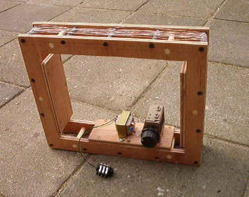

今天再阅读以前常看的荷兰矿石机网站,发现里面介绍的一架 “ 手提式矿石收音机 ”,正好能回答这个问题。链接: http://home.hetnet.nl/~dick-kleijer/enset5.htm 这是一架真正的手提式矿石收音机,不需要外接天线和地线。 Im000479a.jpg
14 条 60 × 8 mm 的铁氧体磁棒安装在环状天线里面,提高了矿石机的接收能力。 在上面的照片里,可以看到各磁棒的黑色末端分布在木框四边。磁棒用得越多,接收能力将会越好。用更长和更粗的磁棒,效果也更好。
输出变压器是 Adastra 公司的 952.431 型,初级阻抗 80 KΩ,次级 16 Ω 接低阻抗耳机。二极管用肖特基二极管 BAT85,因为它的阻抗正好配合 80 KΩ 的调谐电路和输出变压器的阻抗。 schema%20set5.jpg
环状天线用 40 股 0.07 mm 的李兹线绕 12 圈。加入铁氧体磁棒使线圈的电感增加了。如果没有磁棒,线圈的电感减少,就需要适当增加圈数保持所需的电感量。

加磁棒是实验是我做的,90MM的花篮线圈只要用一根效果就很令人满意了

我今天又仔细看了此帖,想发表一点拙见.首先,从技术上讲,这个设计没有不成功的道理,我已用同样的结构在纸盒上绕了一个没加磁棒的线圈验证过了.在不用天地线的情况下,本地台强力台一定收得到.以前我已发过帖了.其次,在线圈的框里加一部分磁棒是很有创意的好的方法.加了磁棒后,螺线管里的磁感应强度的增加是显而易见的.从理论上讲,加得越多就越强,灵敏度就越高.最后,这种环型天线最初的设计本意是增加收音机的灵敏度,您不信可把一台中波收音机放在该线圈中,磁棒轴线和线圈平面垂直,把收音机调到一个台,再调天线线圈里的那个可变电容,调到同一频率.您的收音机在这个频率上的的接收能力顿时大增.同时,您在调整过程中也许会发现,您调天线频率时,线圈里的磁感应强度的变化会"迫使"您的收音机的频率发生飘移.
