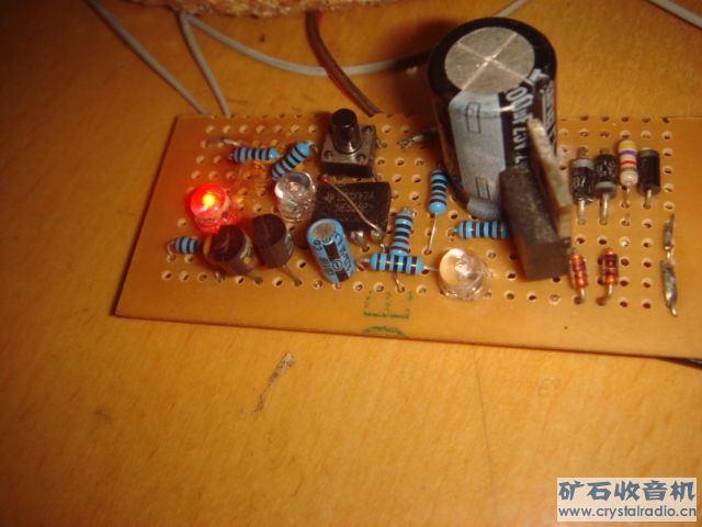

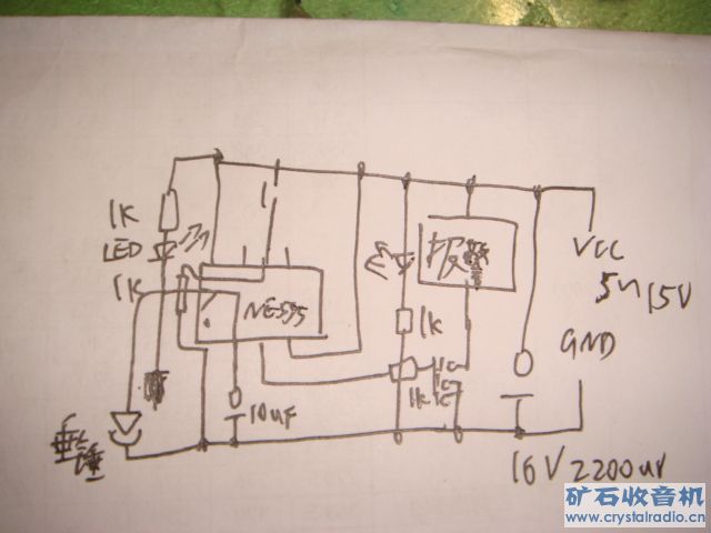

发表于 2010-7-4 21:31:59 | 显示全部楼层 |阅读模式
DIY地震报警器
原理标在图里 复杂是我DIY的 简单是入门级的

怎么区别是地震 还是有载重汽车从你家门前过?

大铅坠换成水银开关。

76年我做过类似的,提点建议:
1底座下3点接触,并且水平可调
2线坠下方的筒状触点与线坠间隙可调且轴心要对正
3可以不用STOF开关在555上加延时关断,我原来用分离元件做的30秒自动关断,且晶体管少于10只
4放室内窗台上{不要放桌子上,加玻璃罩防风

可以用陀螺仪的思路,用个大广口瓶子,装半瓶水,盖上一组不锈钢探针,一根入水,剩下的依次距离水面一定距离,然后密封。
这样应该可以检测出震动的角度和当量。

能提前多少时间报警?提前几秒就算了,一样会被震死,要不日本人早就发明了

发表于 2010-7-6 11:53:52 | 显示全部楼层
模拟试验过没有,效果怎样,即灵敏又不误报这才是较难的
 楼主| 发表于 2010-7-6 12:19:24 | 显示全部楼层
这种方法如果放在地面上,加上外壳封闭,是很科学的。地震面波传播到仪器,表现为水平震动,用此类仪器较为灵敏。地面干扰震动,如货车驶过的震动等,主要表现为垂直向震动,不易干扰仪器。
