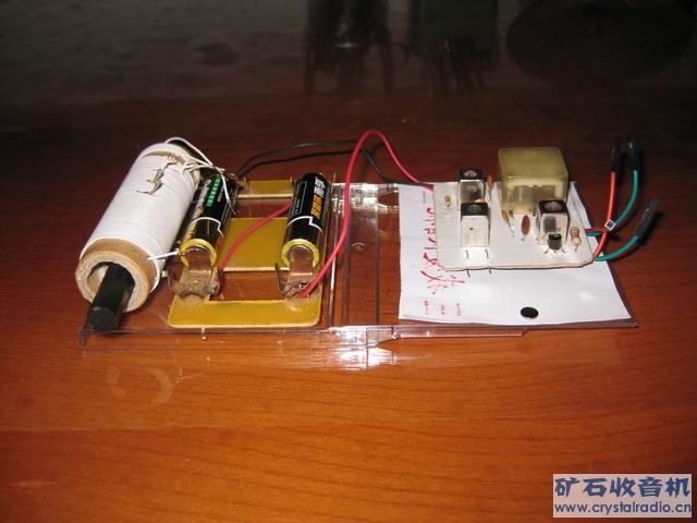

总支架用滴是单位垃圾桶里软盘盒;
电池盒是别人扔掉的变压器上绝缘板做滴,铜片是泰立废插座上的磷青铜片;
磁棒线圈用旧网线一芯,ATM流水纸的卷筒,磁棒可以自由移动;
电路板用滴是纸板,元件大多是拆机滴;
调台用滴是我女儿要扔掉的饮料瓶盖修剪修剪,还有废纸盒上的强力小磁铁用来固定纸张,喜欢什么图案就换上,也可以来句座右铭,呵呵。
总电流1mA,根本用不着关,反正旧电池多得是!
白天本地四个强台一网打尽,晚上又出来几个弱台还有一些鸟鸣.........
还有相关的技术问贴,详见:http://www.crystalradio.cn/bbs/thread-126840-1-1.html
最后决定中放管的偏置电阻不再接什么电容,这样可以随便使用大放大倍数三极管,元件少还音质好。
再告诉你用纸板焊的方法:每个管脚打磨亮上点锡,用头发丝般细镀银线绕在管脚上,很容易焊接,反正又玩不了几天就得扔在一边罗...........
