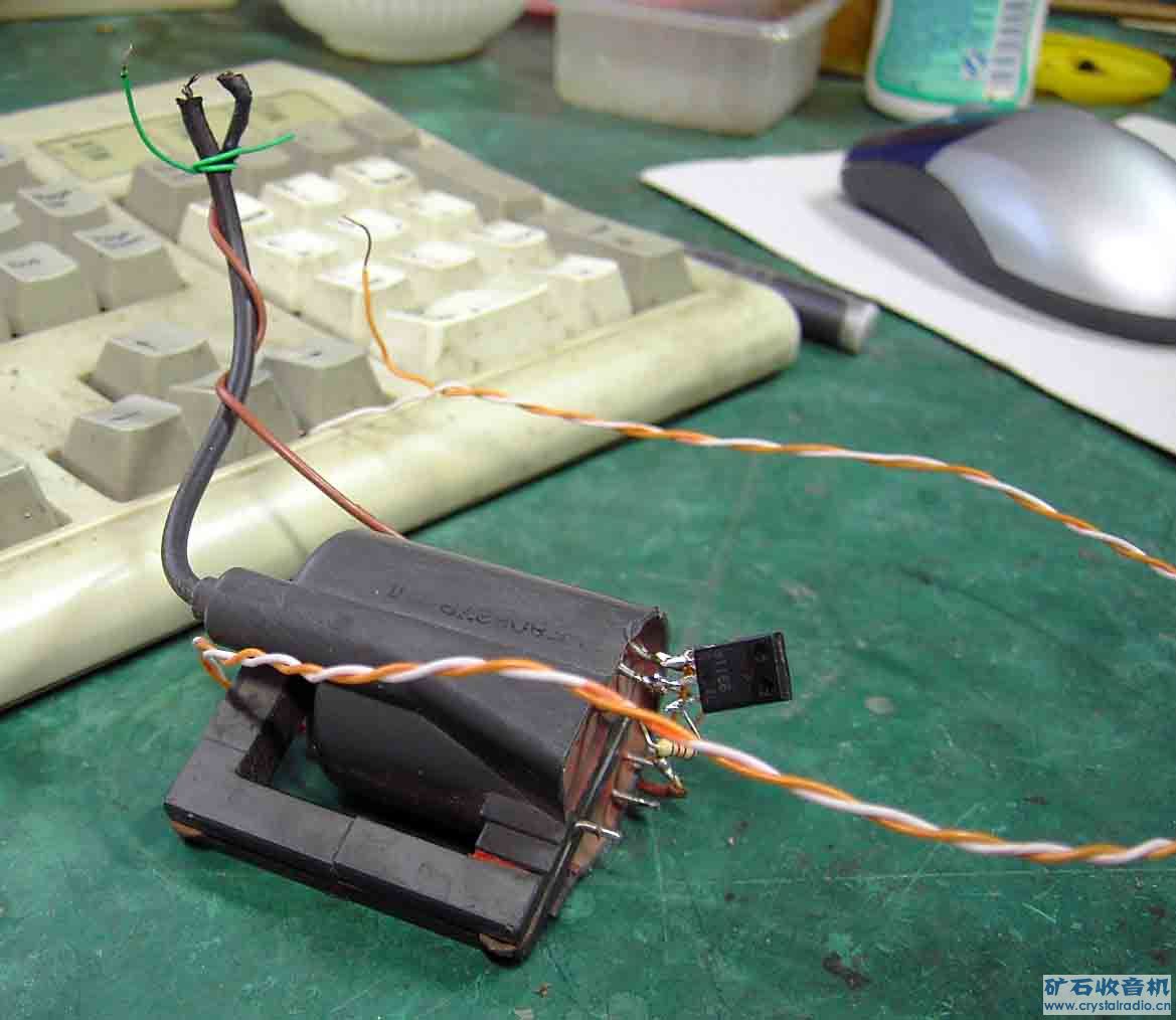

星期五到星期天光在单位没事了拆板子了,京版送的一箱子破烂,为了腾地方,专门清理一些没有实际用途的板子或者残破的板子,不然,我那屋连落脚的地方都没了。

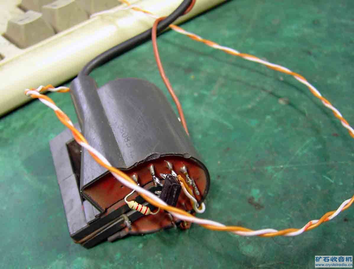

   其中一块松下207的板子(大概是这个牌号吧,行场采用AN295的,黑白12寸,当初我就是找不到这个片子,挺好的个机器,修不了行失步,(不是没技术,该查的外围件都查了,就是295坏了,)最后,只能找个三片板子装里边代替,将机器便宜处理了,可惜京版给的这板子不但是像从黄河里挖出来的,而且还是两半的,只好拆了,所有芯片全收起来,所有元件连电阻都没扔,最后就剩个行变了,这个行变线短,曾经被换成彩电帽,都甩了,只要包,它即不是全联的,也不是三洋的,倒很像反全联的,1234是通的,678是通的据我所知,所有的行变只要接对了,都可以作为自己震荡的电感三点式来工作,于是,找了个三极管,我们修摄像机的电源用的B1166  pnp管,功率也有二十多W,不挂散热也就几瓦,短时间工作没问题,只是正极要接发射极,负极接变压器的一个头。管子基极接一个1K电阻到变压器的一个脚(根据试验决定)管子集电极接另外一个脚,正极接发射极,负极碰剩余的脚,直到听到轻微的ZZ声(耳背的小心,尽量别用手摸变压器,没准哪里呲火,我曾经玩自改低压包的分离包,让高压包的回路线(原本接地的线,后来悬空出来,做高压的回路)碰了下手指头,顿时眼看着就冒烟起火了,但是一点也不疼,只有麻痒感,和烤肉的香味。莫名其妙的就给烧出个黑窟窿来。我那设计,输出的高压可以接近黑白高压(变比在那摆着呢,我初级改绕绕的少啊)拉弧能拉1寸半。而自激震荡的输出都打折扣,因为没有自举升压电路,根据分析至少输出低一大半(黑白多是27V工作,而不只是12V工作,三洋是18V工作)大概5-6KV不错了。
我搭好电路,找出最好的点,震荡起来电流不小,2.5A,管子马上就烫(起初设计是100欧),于是加大电阻,换成2.2k后,接10V电流也仅小几百MA左右(空载300MA放电1.3A)可以正常工作,就是它了,可惜就是放电幅度小,主动引弧距离只有8MM以内,最多可以拉弧1CM,可比不了我近20年前,上初中时,用分离件包改的那个,3个半公分的拉弧距离,那弧是真正的红紫色的,热效应集中(因为那放硅柱的腔里边没放硅柱,而是直接引出来的。纯交流弧。中间放纸多厚都能引燃。这次这个,只不过是打发无聊时间做的小玩意罢了

 楼主| 发表于 2010-6-30 20:47:58 | 显示全部楼层
再补两张,放电总照不上,拍了几秒AVI录像就2.68M,不好传上来,算了
