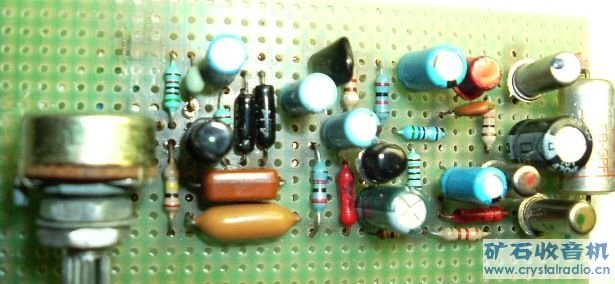

楼主: bd4uad
DIY五管来复再生机。
发表于 2010-6-30 13:44:13 | 显示全部楼层
此图原自于无线电杂志,本人装过,效果不太好,后来拆了.
发表于 2010-6-30 13:52:39 | 显示全部楼层
这是拆了一半的板子
发表于 2010-6-30 14:20:43 | 显示全部楼层

 楼主| 发表于 2010-6-30 17:56:51 | 显示全部楼层
大家好!线路来自《无线电》1977年第5期《简易无变压器五管机》,该机前级为经典单管来复再生线路,后级为OTL。在江苏扬州本地的强台全部收到,从接收角度来讲应该说无明显突破。整机声音洪亮,感觉音质还可以。

发表于 2010-7-1 11:22:34 | 显示全部楼层
把BG3换成硅管效果好一点,因为用锗管eb两端电压仅为0.2V作用于R4两端造成BG2的工作电流不足,(约100μA)造成失真。如把电阻换小,虽然工作电流可以加大,但增益又会变得很低。

发表于 2010-7-31 08:51:18 | 显示全部楼层
w1的电位器应串联一只10k的基极电压保护电阻,调好后就不动了.就安全了
发表于 2010-7-31 14:06:42 | 显示全部楼层
C5应该是电源旁路电容。
