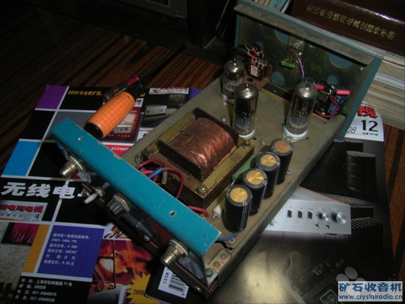

几年前用6N11+6N6做的耳放一台,6N6输出是阴极电容(2200uf并0.1威马),感觉音质很好,噪声极小,本人的耳机是sony-V600,用朋友的森海塞尔HD-580更是妙不可言!

用了两支6N6,是每只里面并联使用吗??

音量在正常的听音情况下噪声不可闻,另两只6N6是并联输出,以进一步降低输出内阻!

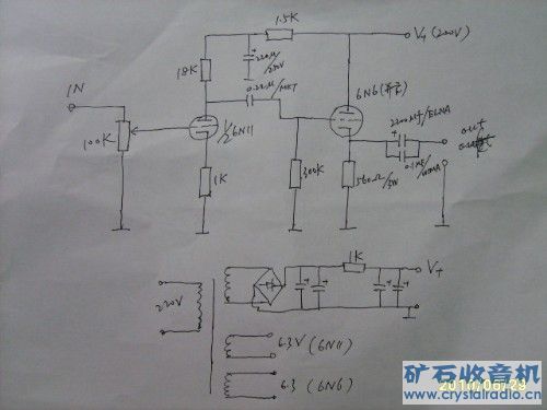

上个电路吧 学习下 谢谢
 楼主| 发表于 2010-6-29 10:24:21 | 显示全部楼层
好的有空就上图!

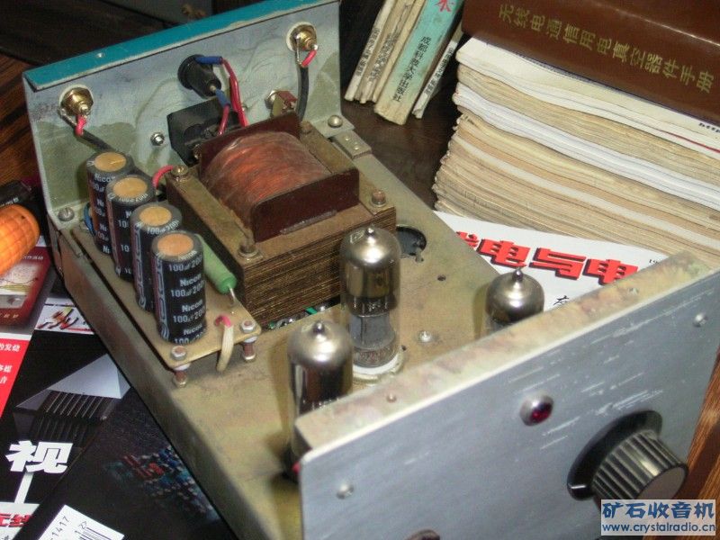

凭记忆简单画个线路图吧!另再补几张图片.

未用胆整流是因为电源牛的高压绕组电压太低,又没中心抽头,就直接用晶体管整流.
