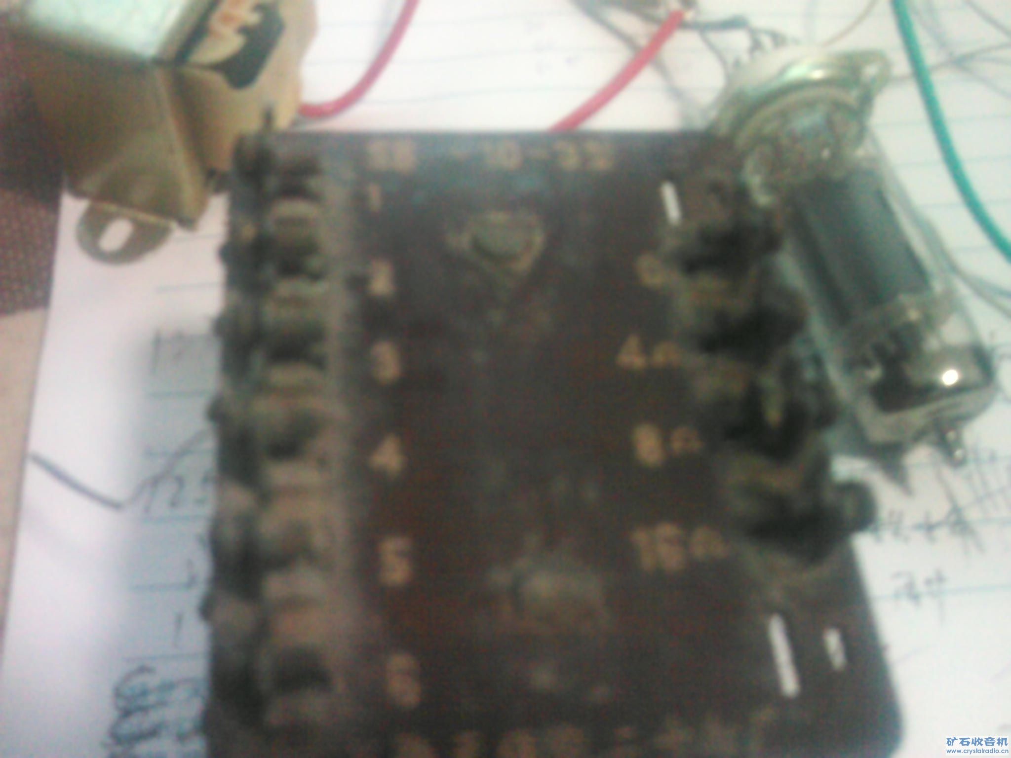

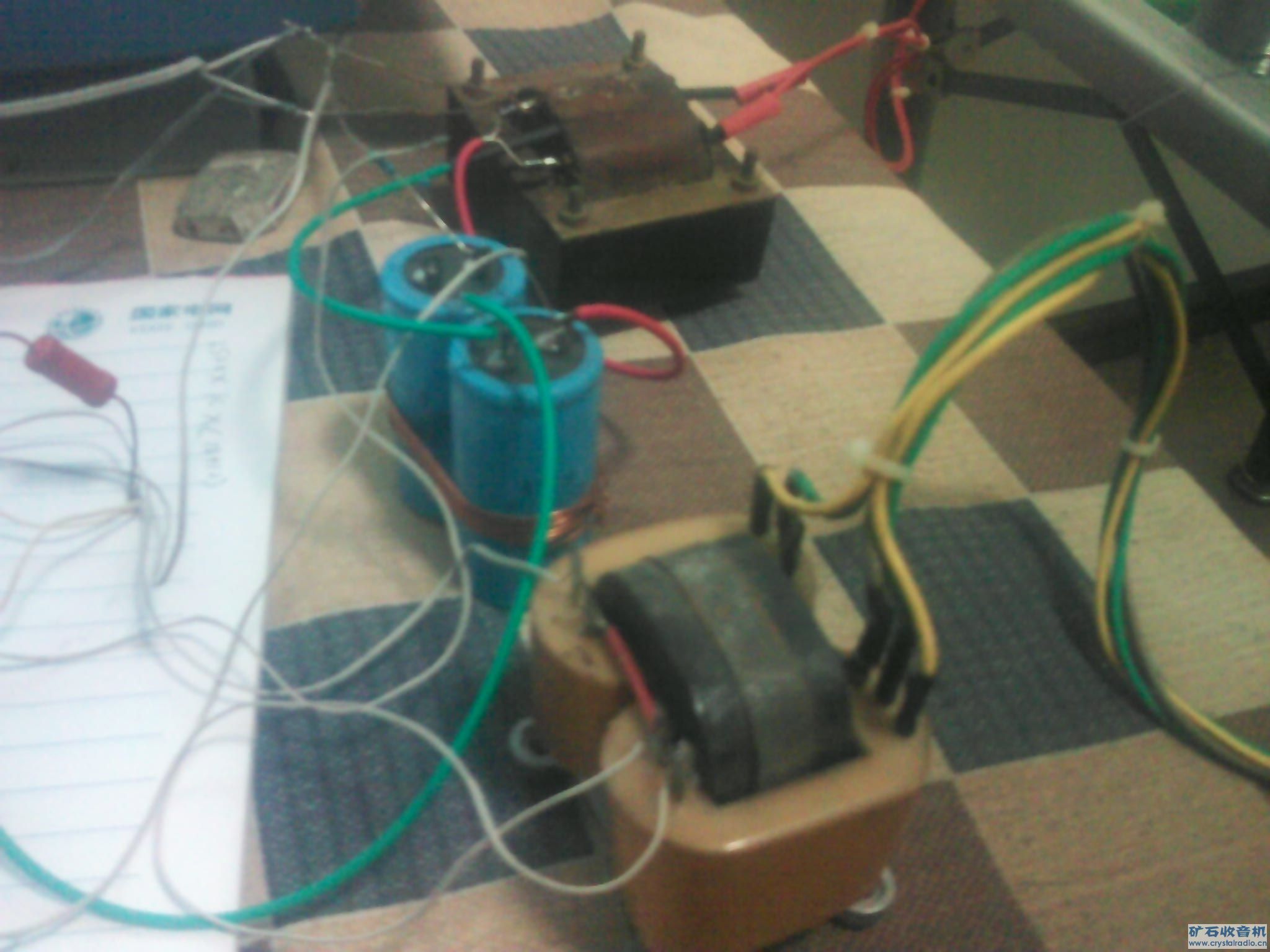

6P1的推挽,输入变压器是一个220伏/10伏的小电源变压器反古来用,6P1来自废品收购站,那儿的老板只对金属感兴趣,估计再好的电子元件在他们眼里还不如一块破铜烂铁。
电源变压器是以前的电子管收音机用的,240伏*2,6.3伏;电容是47uf450V的2个,下面那个C型变压器就是用来代替输出变压器的,110-110伏/7.5伏,尺寸是12.5*25*30,是30W的电源变压器,这个倒是有好几个。

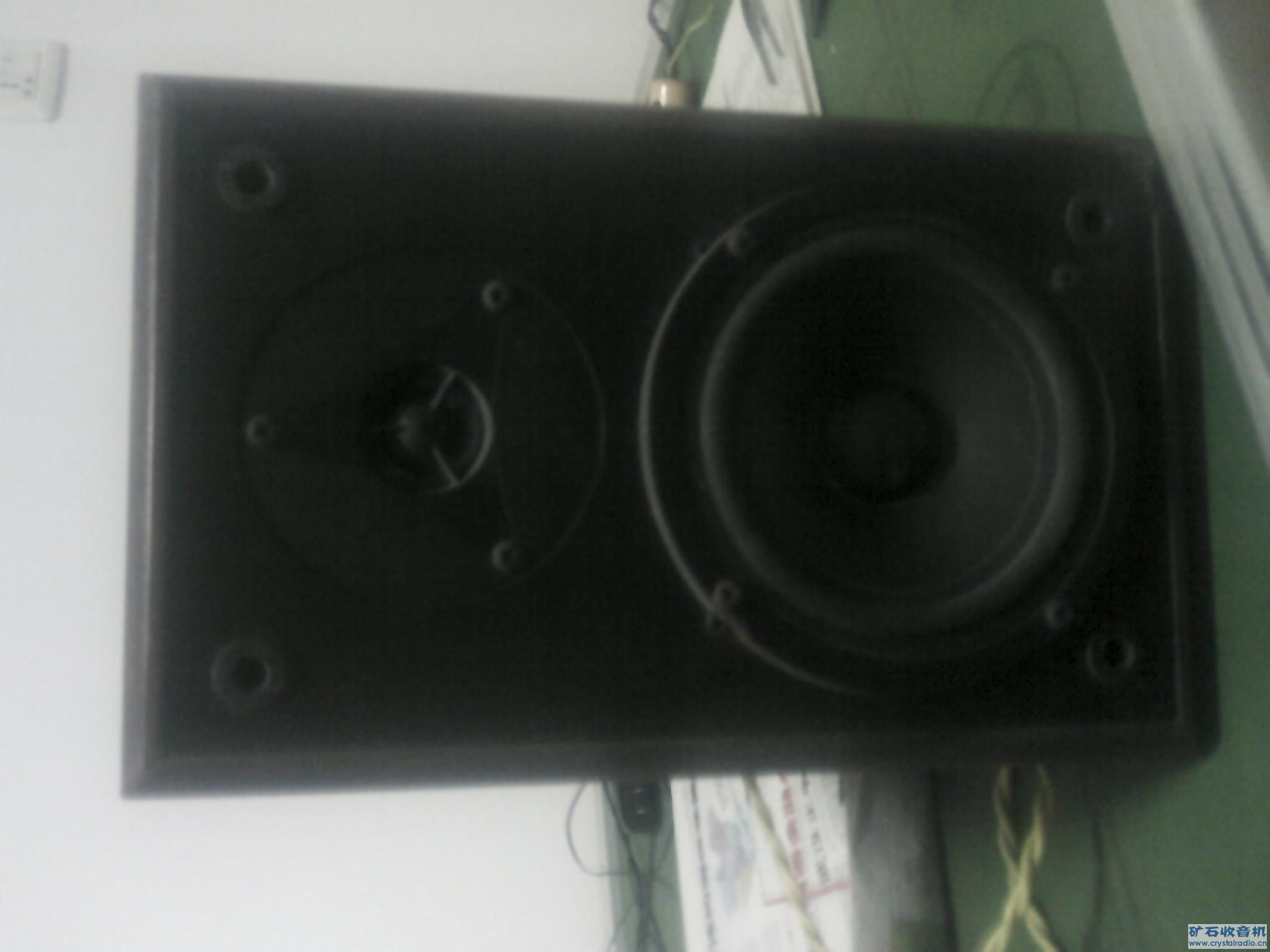

这个是用来试响的音箱,是电脑用的多媒体音箱,看着比较垃圾,效果不错,是偶换喇叭了的。
这个是27厂的SB-10-3型线间变压器,可惜只有一个,死活没有搞到配对的第二个。这个有超线性抽头呢。

查资料那个充当输出的C型变压器初级应该大约是2132匝(1000匝*2)左右,在功率不大的情况下似乎是可以的。

临时搭一下做实验可以,但很不安全,一点要小心!!

93年,在下装的这线路,记得原图纸中是6P6P。变压器倒相兼输入,当时用卡座做信号源,带的是当时较流行的分体式组合音响10寸的喇叭箱,播放迪斯高曲感觉挺震撼的,超线性推挽输出牛也是自己绕的,初级分4段还是6段,记不清了。5年前拆了,牛还在手里~~呵呵~~
