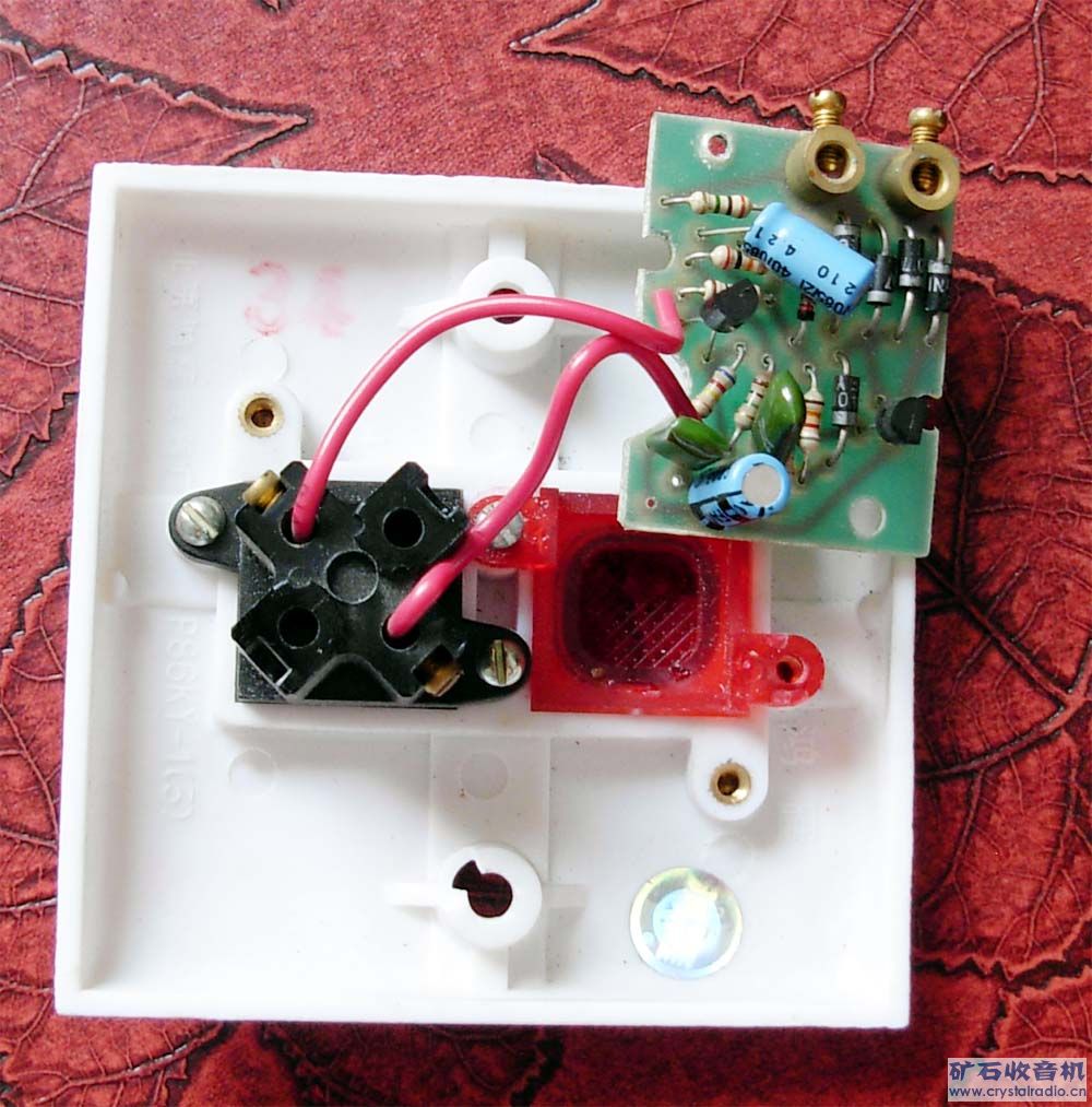

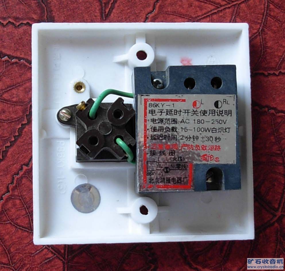

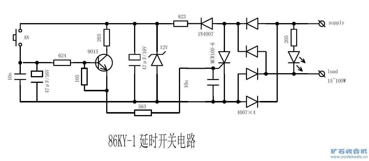

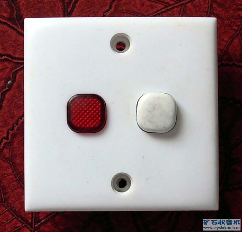

拆了个延时开关。当这只开关接入电路,按一下按钮,电灯可亮2—3分钟自动关掉。
正面看
背面
拆开看
根据实物画的图

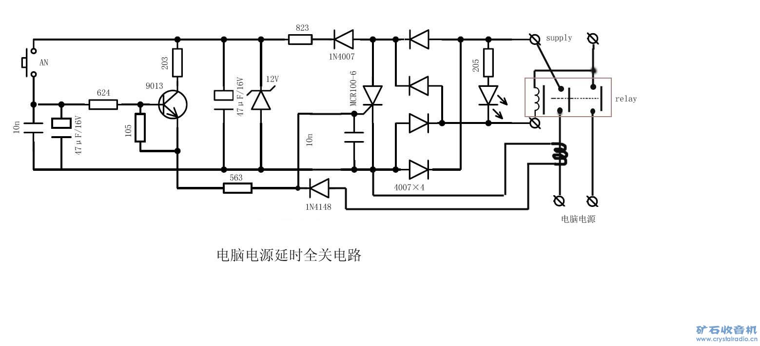

想用它改一个电脑全关机电路。既:想开电脑时按一下这个开关上的按钮,再开电脑,电脑开机后电路自保;电脑关机后,电源自动完全切断,不必再去人工拔电源插头或关开关。
 楼主| 发表于 2010-6-28 22:05:26 | 显示全部楼层
改制设想电路:
 楼主| 发表于 2010-6-28 22:30:43 | 显示全部楼层

目前,俺楼梯口的延时开关坏了,拆下看了看,9013好的,MCR008好象也好的,除此之外,就没几个阻容元件了,测量貌似都好的,但灯就上长亮不熄,奇了怪了~~!
俺这个比楼主提供出来的还简单,稳压管什么的都没有的,

原帖由 wgj4653 于 2010-6-27 17:01 发表
不难,用一个12V继电器用它代电脑220V电源开关,配用轻触无锁按钮就行。
发表于 2011-3-9 14:13:54 | 显示全部楼层
原帖由 火烙铁 于 2010-10-13 20:54 发表
这个主意不错!
发表于 2011-8-24 17:40:34 | 显示全部楼层
据说这种电路适用于纯电阻电路,不知继电器是否可以?
