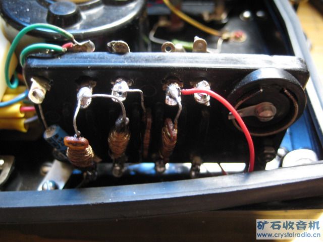

近日收到一块旧的MF14表,拆开一看有七个绕线电阻烧断,手头又没有备用电阻,只好将坏电阻拆下,经焊接断头、重新绕制都能修复。这些康铜丝强度都还可以,也不会轻易拉断。唯独有一个电阻(1080欧姆)损坏十分严重,连铜线都拆不下来,拆几圈就有发现新的断头,只好将利用其部分康铜丝,另外找一个大红袍1K电阻,结合在一起达到了所需的阻值,以上方法供大家在维修绕线电阻时参考。

用木板不可取,吸潮后阻值会变的.

用原有的线重新绕没问题,关键是绝缘。
一般烧断的线绝缘层破坏,这样乱绕不知道什么时候阻值会改变。
正确的绕制是排列整齐,且每圈有间隔,每层要垫绝缘纸,绕制完成还有浸绝缘漆(用其他快干漆、快干胶水代替也行),烘干。
如果圈数很多,还要考虑电感因素,用双线并绕(当然要绝缘层没问题的)。

同时十分感谢“老柳”老师的指点,以后再绕时可要注意绝缘哦! 幸亏现在绕的这个只用了不到1米铜丝,间距还不是很密。
