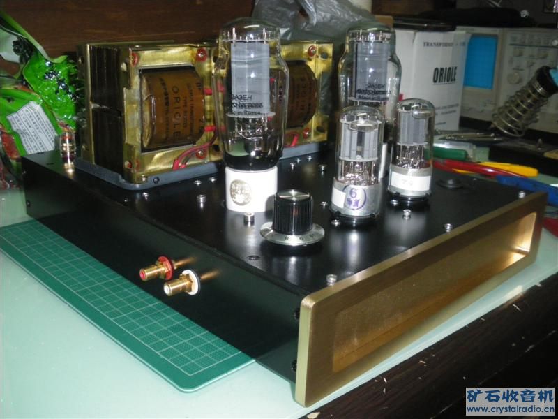

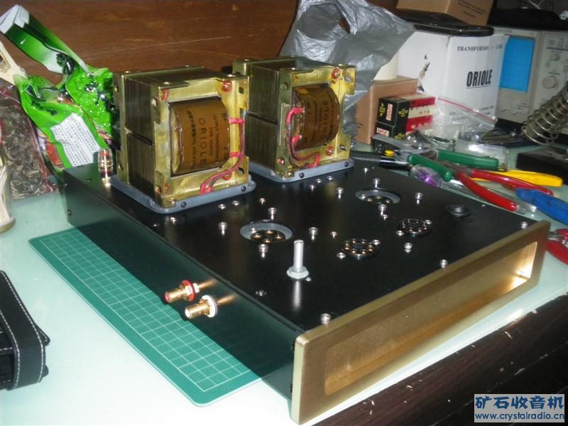

这机已搞了很久了!近日終於搞定了!请各位同好多多指教!

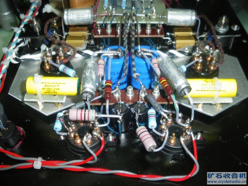

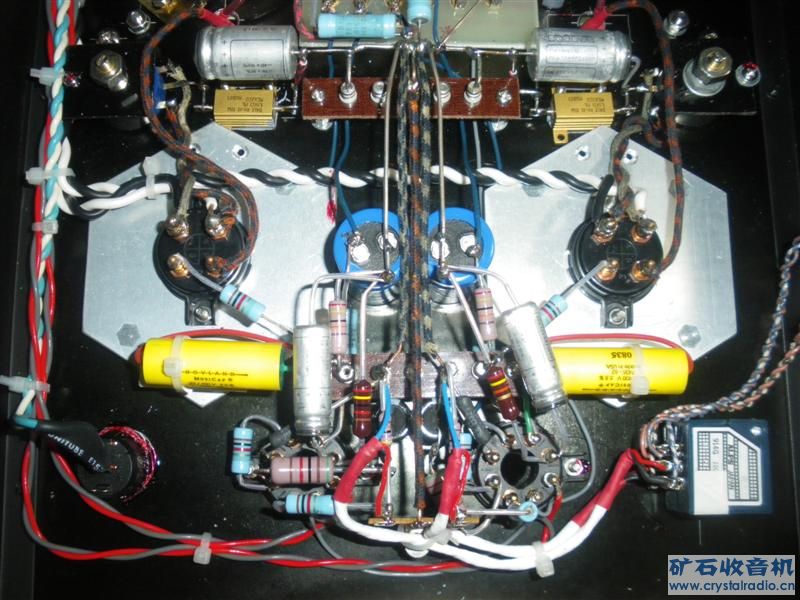

线路是6SN7两级放大推2A3!內部搭得比较乱 !銲接尽量直接用零件接脚銲在一起,搭棚架为副助!星形接地!底噪电压1mV!算是滿意了!过两天有空才上示波器测量!
声音不说了!上图!

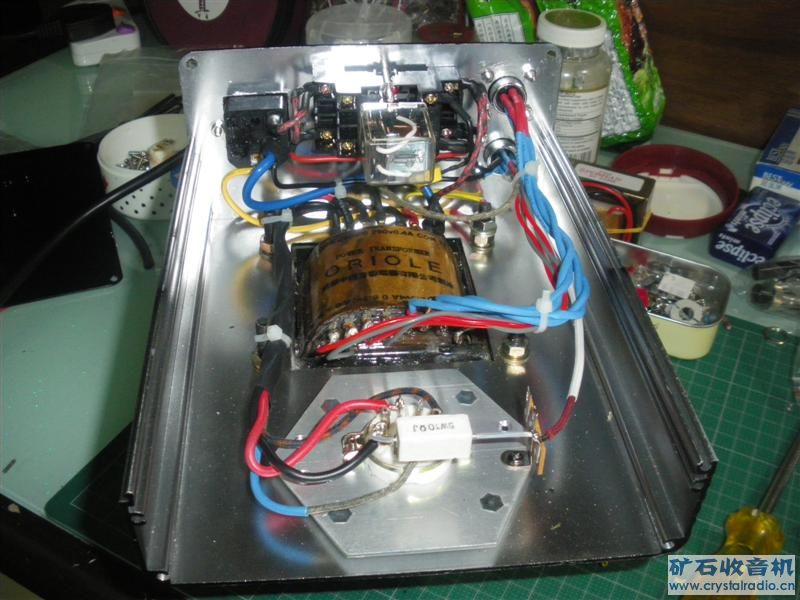

分体电源部份
先銲好灯丝电源接线
濾波部份
主电路銲接

 楼主| 发表于 2010-6-22 02:23:58 | 显示全部楼层
继续上图
和分体电源合照
分体电源接线
发表于 2010-6-22 07:22:35 | 显示全部楼层
立体布线,成!
发表于 2010-6-22 07:54:01 | 显示全部楼层
这样的搭棚虽然“可看性”差一些 但效果应该不错!
特别是采用分体电源,减小了很多干扰,噪音得以降低,
发表于 2010-6-22 08:27:04 | 显示全部楼层

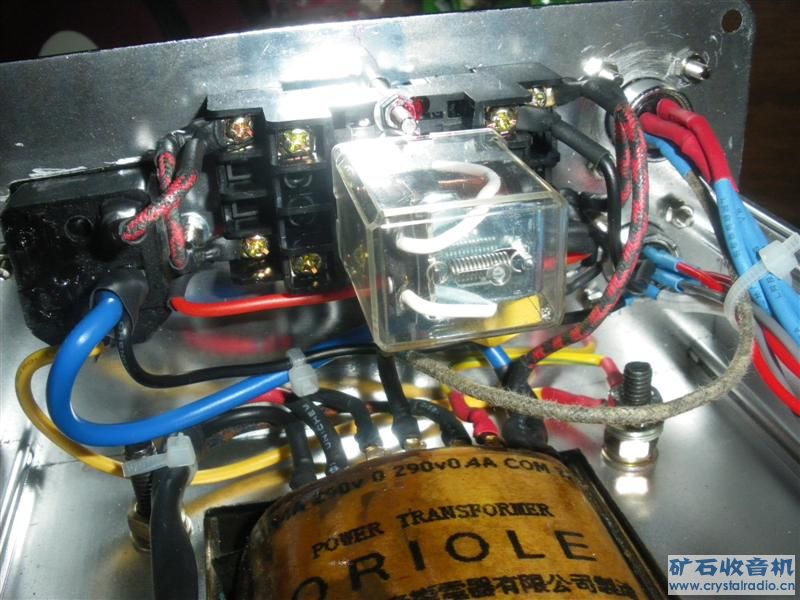

很不错的机器,那个继电器是起什么作用的?胆整流似乎用不着再加延时电路了

 楼主| 发表于 2010-6-22 11:38:09 | 显示全部楼层
谢谢1a5gt版主加分奖厉!
蓝色DIY 兄你好!继电器是主电源开关用的!因电源开关设在主放大机売面板上,所以另外用继电器做!所以分体电源至主机的接线才不会有市电的220V电压呢!安全第一!谢谢!

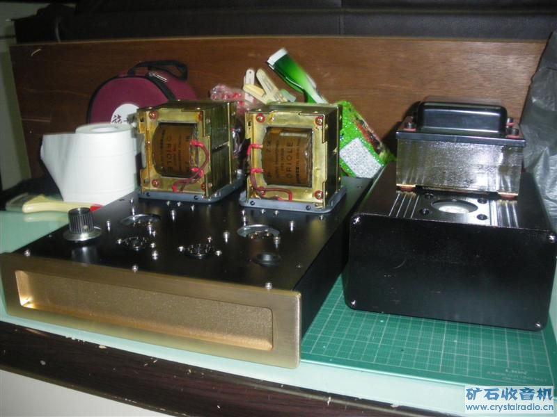

 楼主| 发表于 2010-6-22 11:43:50 | 显示全部楼层
原本做的时候沒想过做分体电源的!但买回来的机売小了些、牛牛又比较大!唯有把电源牛牛搬家!所以搞成现在的局面了!
发表于 2010-6-22 13:01:26 | 显示全部楼层
不错.. 很用功的制作 多谢分享 请问一下甘兄是交流点灯还是直流点灯.如是用交流点灯.度噪是1MV的话也的确理想了
[ 本帖最后由 江门李安 于 2010-6-22 13:02 编辑 ]

发表于 2010-6-22 21:38:05 | 显示全部楼层
尽量用元件的引线是对的,信号输入端子安置在距离电位器最近的地方也是对的,一切以音质优先,不过,2A3的阴极电容电阻好像走了长路程,另外,最好省去搭棚条,那也是个坏声音的东西。
 楼主| 发表于 2010-6-22 22:20:56 | 显示全部楼层
谢谢轻风兄、李兄加分鼓厉!
回李兄:             全机是用交流点灯的! 我想应该是用了分体电源的成果吧!但距離直热版主的0.3mV还有一段距離呢!
回a006兄:        不錯!电牛和输出牛都是在成都中X订制的、输出牛鉄芯是英国缺口片的!
回胆色撩人兄:   料不是太烧吧、都是中下价的材料!
回如日中天兄:   搭制时已想尽辦法走最短的路程了!而搭棚条原先是沒有用的、但搭制时觉得始終不是太稳当、小弟功力有限、所以就加上了搭棚条辅助!谢谢你的建议!

发表于 2010-6-22 23:58:08 | 显示全部楼层
电源既然分体,应该把第一滤波电容和之后的电感放在电源机箱里,这样既可避免电感的辐射伤害放大电路部分,又可以使输入到放大机箱的电线基本是平直的直流,不辐射电磁波干扰放大电路,连接两个机箱的电源线所带的电阻和电感以及线间的分布电容都起到平整纹波的作用。
第二滤波电容一定要放在放大电路较近的地方,也就是放大机箱里,它是音频电流的通路。
